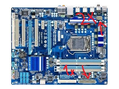

Ta bilde av hovedkortet?
Det skal være en 2x, 4pin vedsiden av cpu
+ 24pin der det er plass til det.
Ser slik ut på din PSU

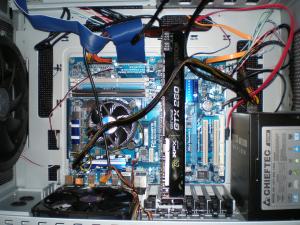

Last opp bildet ditt så vi kan se.

Skjermkortet har jo ikke strøm.
2x 6pin fra rød på PSU.
Bruk 2 ledninger.
Hva er det i den andre enden av den røde sata-kontakten?
Harddisk?
Regner med at den flatkabelen er cdrom?

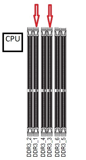

Og sett rambrikkene i to like farger.
Det mangler flere skruer i hovedkortet, sikker på at det er atx-kabinett?
Har du husker spacerene bak? Det som løfter hovedkortet opp.
Sånn under alle hullene på hovedkortet.

Som dette som jeg postet som ikke kom med
Se bort ifra at det er 6 spor, bildet er laget for en annen post.
Let igjen, det skal følge med kabinettet.
Det ser ikke ut som om hovedkortet passer i ramma ut bak heller uten spacere.
Endret av War
