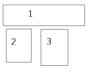

Knebba Skrevet 22. oktober 2009 Skrevet 22. oktober 2009 Heisann. Holder på å lage meg et artikkelsystem og har kjørt meg litt fast på layouten + php\mysql. Har en html-tabell, med to kolonner. Men her vil jeg at siste artikkelen skal ligge på toppen og gå over begge de to kolonnene under. Hvordan gjør jeg den enklest med mysql\php? slike ser phpen ut nå: <?php $sporring = "SELECT * FROM anmeldelse WHERE type = 'CD' OR type = 'konsert' ORDER BY id DESC"; $sporring = mysql_query($sporring) or die(mysql_error()); while($rad = mysql_fetch_array($sporring)){ echo "<table border=\"0\" class=\"tabell\" valign=\"top\">"; echo "<td class=\"nyanmeld\"><font class=\"nyanmeld\">Nyeste musikkanmeldelse:</font><br>"; echo "<i>" . $rad['artist'] . " - ". $rad['tittel'] . "</i><br>"; echo "" . $rad['ingress'] . "<br>"; echo "<hr>"; echo "Terningkast: " . $rad['terningkast'] . "<br>"; echo "<a href=\"musikk.php?album=" . $rad['id'] . "\" class=\"inni\">Les mer</a>"; echo "</td>"; } $sporring = "SELECT * FROM anmeldelse WHERE type = 'kino' OR type = 'dvd' ORDER BY id DESC"; $sporring = mysql_query($sporring) or die(mysql_error()); while($rad = mysql_fetch_array($sporring)){ echo "<table border=\"0\" class=\"tabell\" valign=\"top\">"; echo "<td class=\"nyanmeld\"><font class=\"nyanmeld\">Nyeste musikkanmeldelse:</font><br>"; echo "<i>". $rad['tittel'] . "</i><br>"; echo "" . $rad['ingress'] . "<br>"; echo "<hr>"; echo "Terningkast: " . $rad['terningkast'] . "<br>"; echo "<a href=\"film.php?album=" . $rad['id'] . "\" class=\"inni\">Les mer</a>"; echo "</td>"; } ?>
Yankes Skrevet 22. oktober 2009 Skrevet 22. oktober 2009 For det første så skjønte jeg ikke hva du mente med "artikkelen skal ligge på toppen og gå over begge de to kolonnene under." Du må nok forklare det litt bedre, hvertfall for meg. Og for det andre, er det en grunn til at du bruker akkurat <hr> for å dele opp, og ikke <tr>?

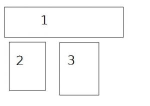

Knebba Skrevet 22. oktober 2009 Forfatter Skrevet 22. oktober 2009 (endret) sånn vil jeg det skal se ut. siste artikkel der nr. 1 er o.s.v. Endret 22. oktober 2009 av kennteh
footnote Skrevet 22. oktober 2009 Skrevet 22. oktober 2009 (endret) Med enkleste form for html gjør du det slik: <table> <tr> <td colspan="2"> 1. artikkel </td> </tr> <tr> <td> 2. artikkel </td> <td> 3. artikkel </td> </tr> <tr> <td> 4. artikkel </td> <td> 5. artikkel </td> </tr> <tr> <td> 6. artikkel </td> <td> 7. artikkel </td> </tr> </table> I koden kan du bruke en teller for å vite når du skal bruke colspan=2 (bare første artikkel) og når du skal ha en ny rad (tr) i tabellen (annenhver artikkel etter den første) Det ser ut til at du bruker to tabeller i skriptet du postet, kan være kjekt å se på hvordan html-koden ser ut når du kjører skriptet. Det kan også være lurt å lage tabellen først bare i html slik at du er sikker på at du nailer layouten der før du krøller det til med kode Endret 22. oktober 2009 av footnote
