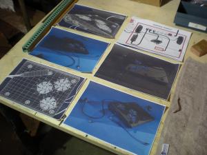

Bilder av oppbygningen ses under:

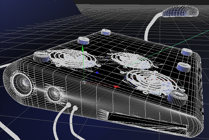

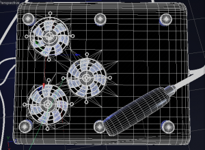

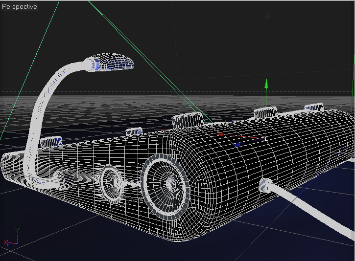

Som dere ser skal alt være koblet til gjennom 1 eneste kontakt, nemlig en USB kontakt. Du trenger intet mere enn det, og ved å koble til den, vil du få lyd inn til PC-en, bord lys og kjøling/vifter. LeftBack.jpg
Meningen var også at det kun skulle 1 ledning ut fra kjøleren, for du vil jo helst ha færrest mulig ledninger ut til veggen når du sitter der med kjøleren foran deg, så vi klarte nemlig å implementere alt gjennom 1 kontakt, som du plugger inn i veggen, dette fører strøm til alle komponentene innvendig. Front.jpg
Vi har også implementert en Universal Bærbar PC Lader, slik ta du har mulighet til å bruke en hvem som helst 15,4" Widescreen laptop på denne fenomenale kjøleren. Ikke nok med det, men kjøleren har som et mål å kjøle hele 40% bedre enn sine konkurrenter som allerede er på markedet, så hvis du virkelig har lyst til å øke levetiden på din bærebar PC, ville dette vært et godt valg for deg. DarkTable.jpg
Dette er altså kun en prototype, og vil komme til produksjon etter at vi har kommet riktig igang med å bygge kjøleren, slik som dere ser her, er dette kun bilder jeg har rendret i 3D via et program som heter Cinema4D. 3.jpg
Her har dere en mulighet til å se hvordan det ferdige produktet virkelig kommer til å se ut. Dette bildet er altså manipulert/3D. Selve kjøleren vil være bygget og formet i glass-fiber, og deretter kledd i karbon-fiber. Dette medfører at produktet vil være lett, men samtidig meget solid.

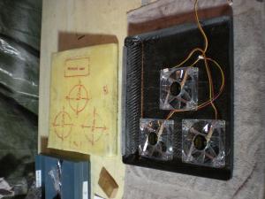

Varene er bestilt og er allerede ankommet!

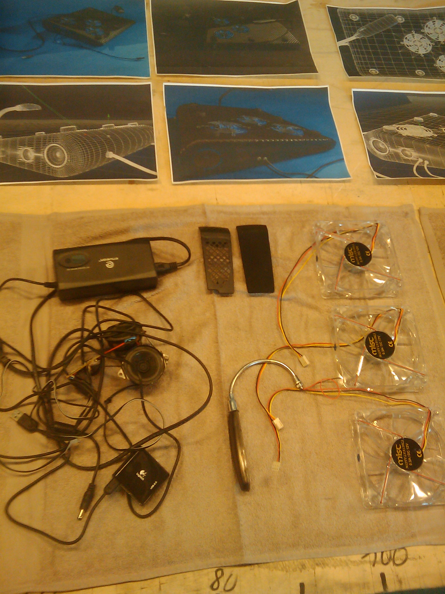

Her ser dere noe av det som ble kjøpt inn:
  • Enveon universal lader til bærbar PC fra MPX
  • Logitech Digital USB Speaker System fra Komplett
  • 3x MISTYLFA120LSBL Blå Neon vifte fra Microplex
  • 3x Viftegrill, 120mm, Standard, Chrome fra Microplex
  • Satzuma USB Gadget - Skrivebordslampe fra Microplex
  • Logitech premium USB 2.0 Hub fra Microplex
+ Skullcandy høretelefoner og en 32GB Flash Drive for meg selv ;)

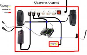

Lagde dette bilde over anatomien i kjøleren, slik at dere får en generell overblikk av hva og hvordan ting er koblet opp. Brukte 5 min på det.
Nå skal jeg ut og skaffe meg glassfiber osv, og så litt senere vil det komme en oppdatering om noen dager. Sorry for at jeg er litt sein med oppdateringer, men det er mye å gjøre på skolen for tiden :)

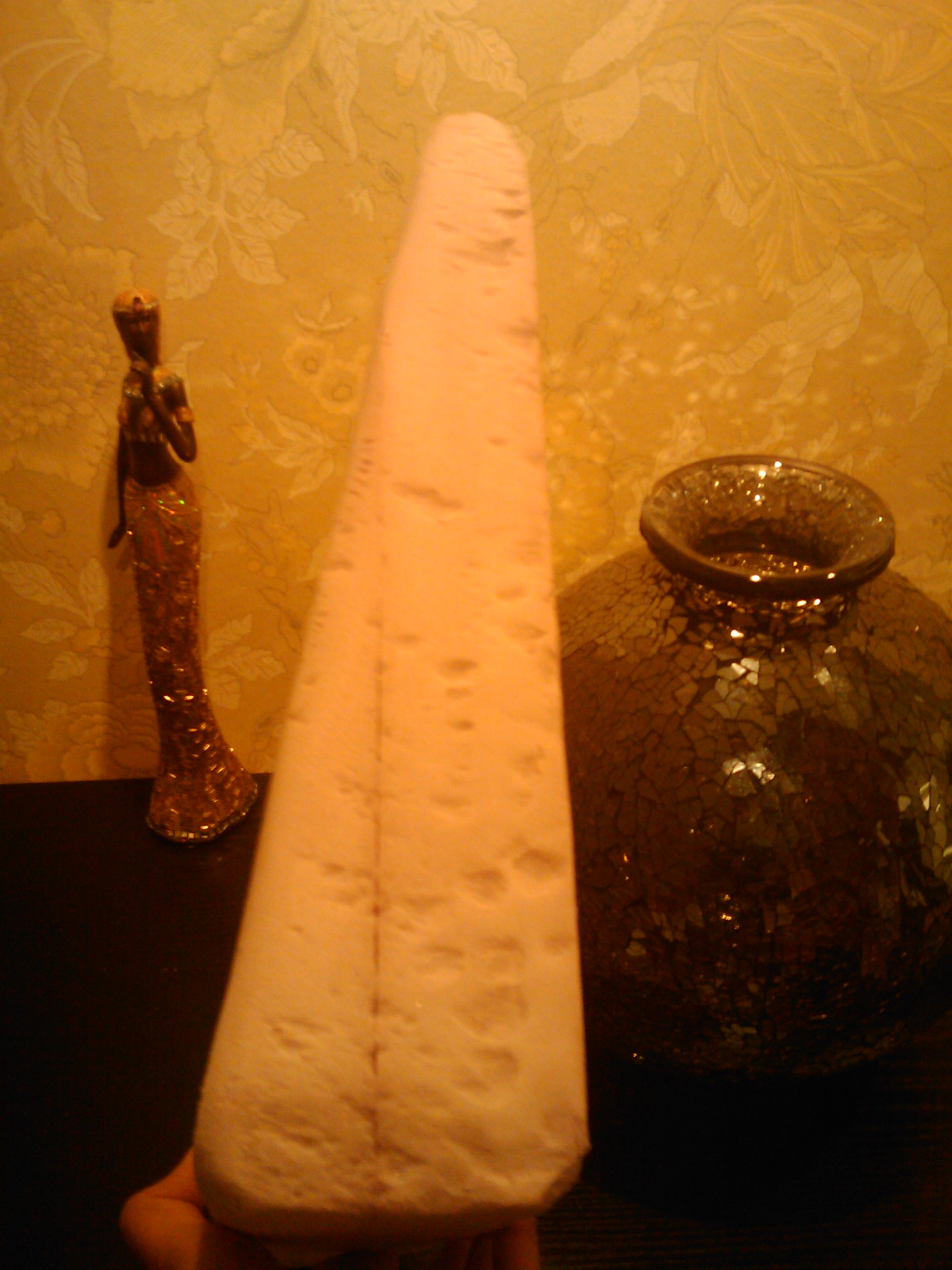

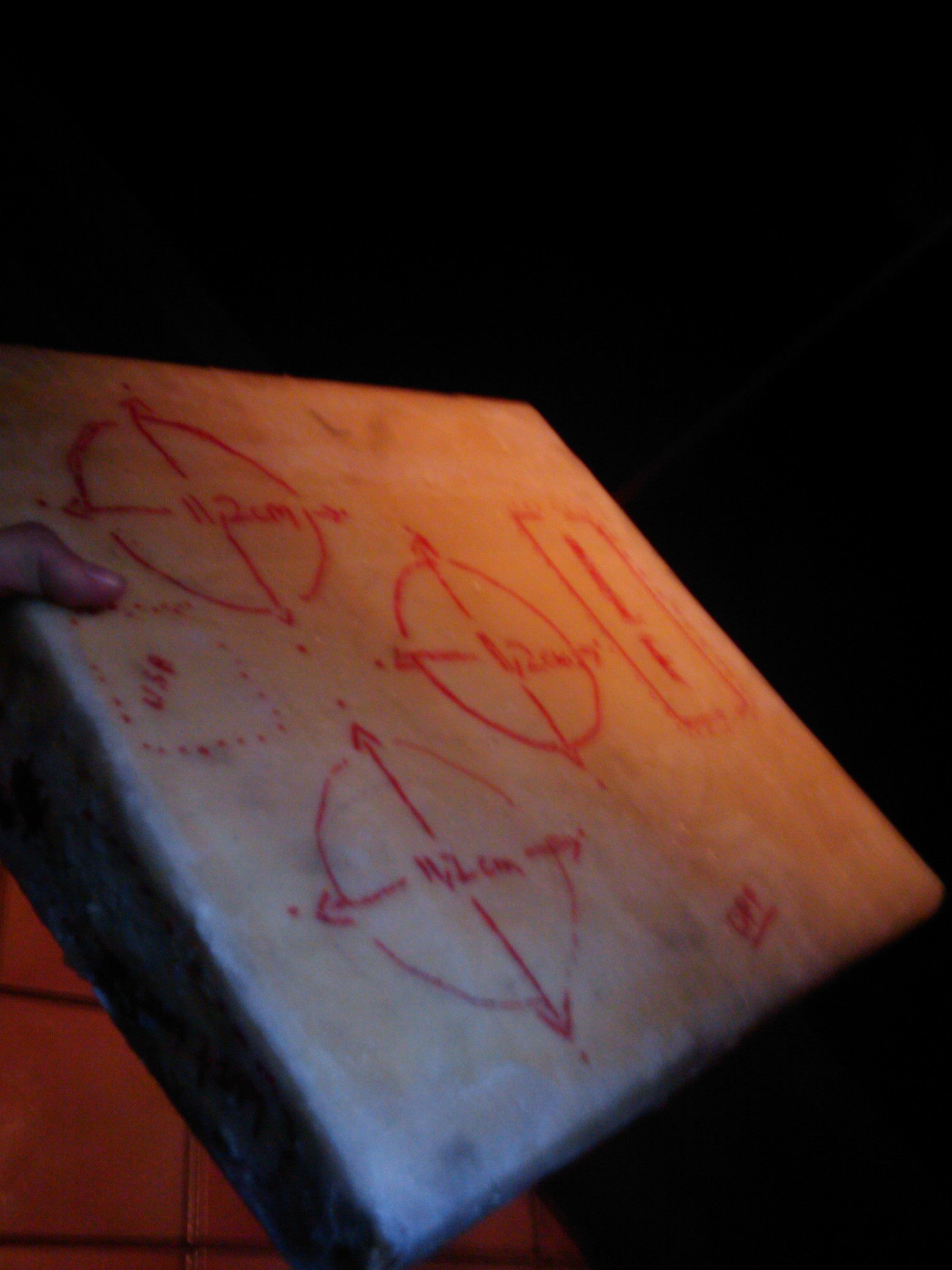

Nå har jeg endelig tatt litt mot i å fortsette prosessen med å bygge SigmaFlow Intercooler.
Har kjøpt inn rosa isopor og skjært og målt opp ca hvor jeg skal gjøre fysiske utskjæringer. Dette vil skje iløpet av de neste ukene i og med at det er tidspress siden vi skal ha SigmaFlow utstilt på en messe, må jeg bli ferdig så fort som mulig, så nå er det bare å glede seg og følge med på fremgangen. Takker og bukker, og jeg setter pris på kommentarer i kommentar tråden. Takk

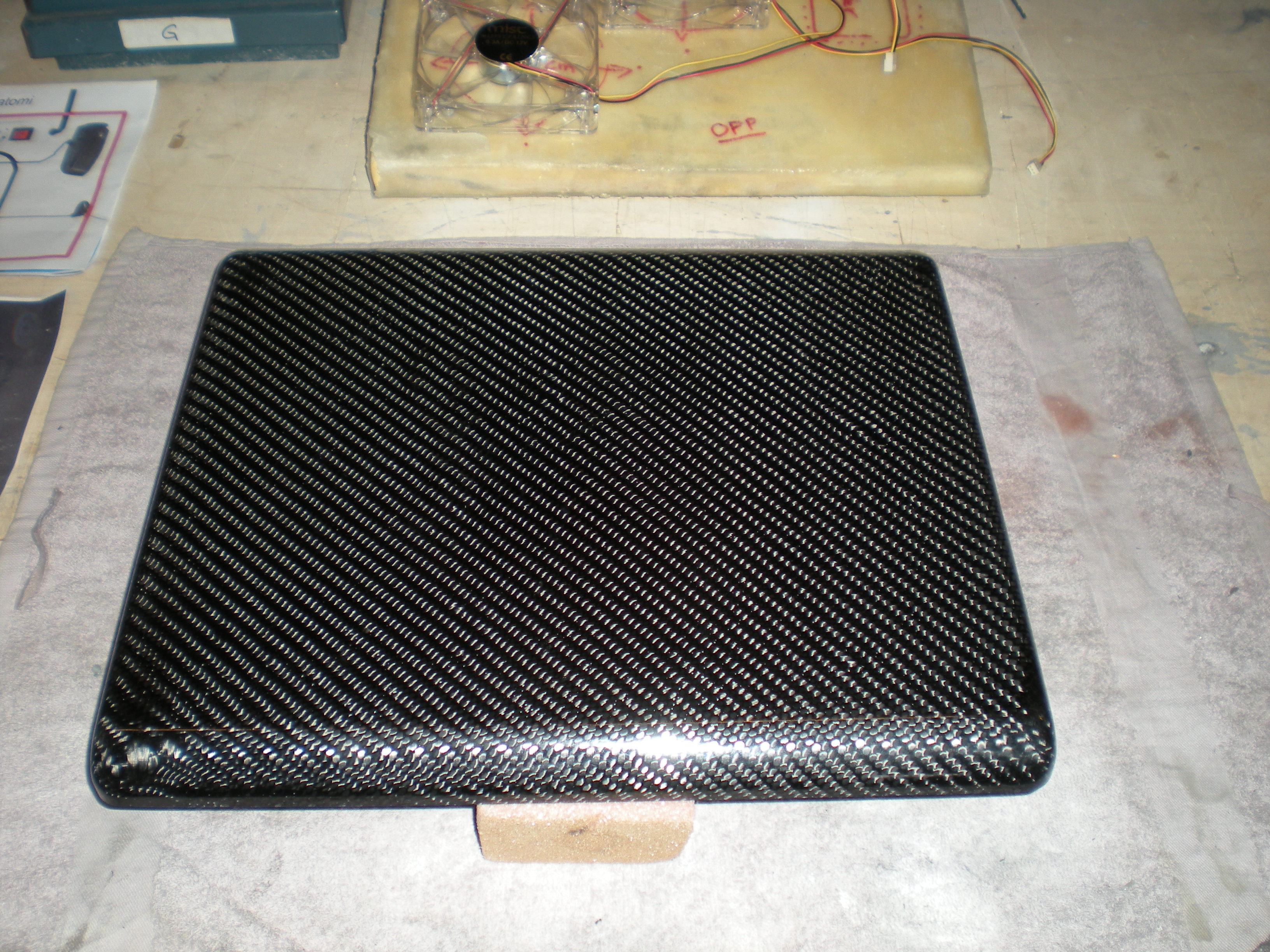

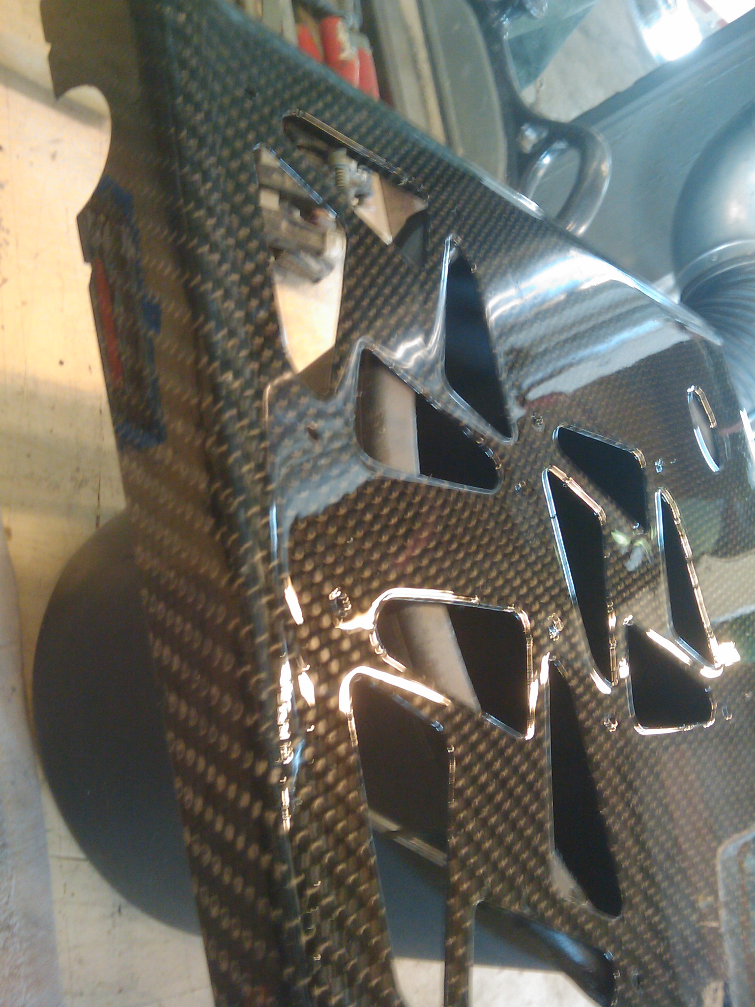

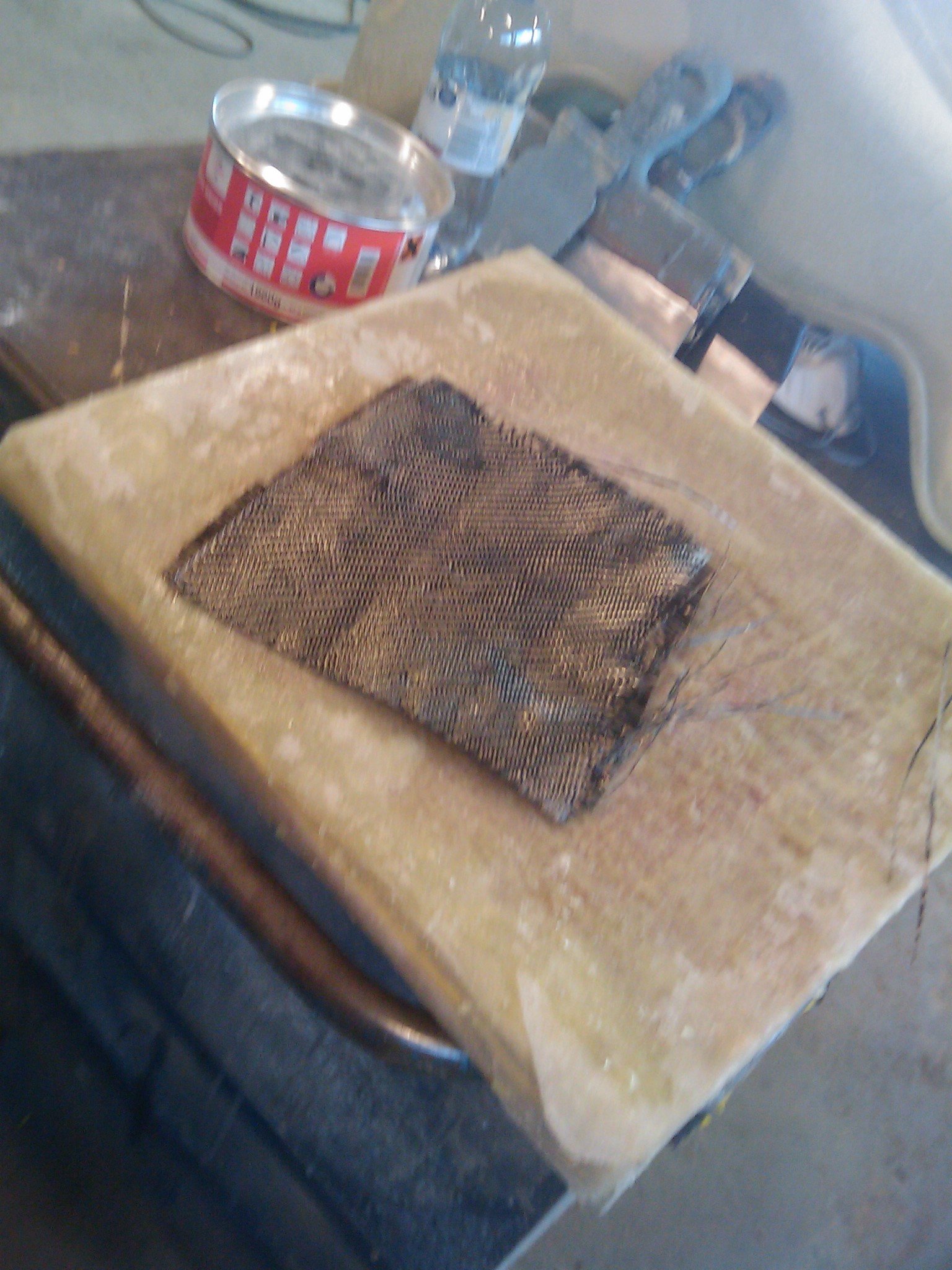

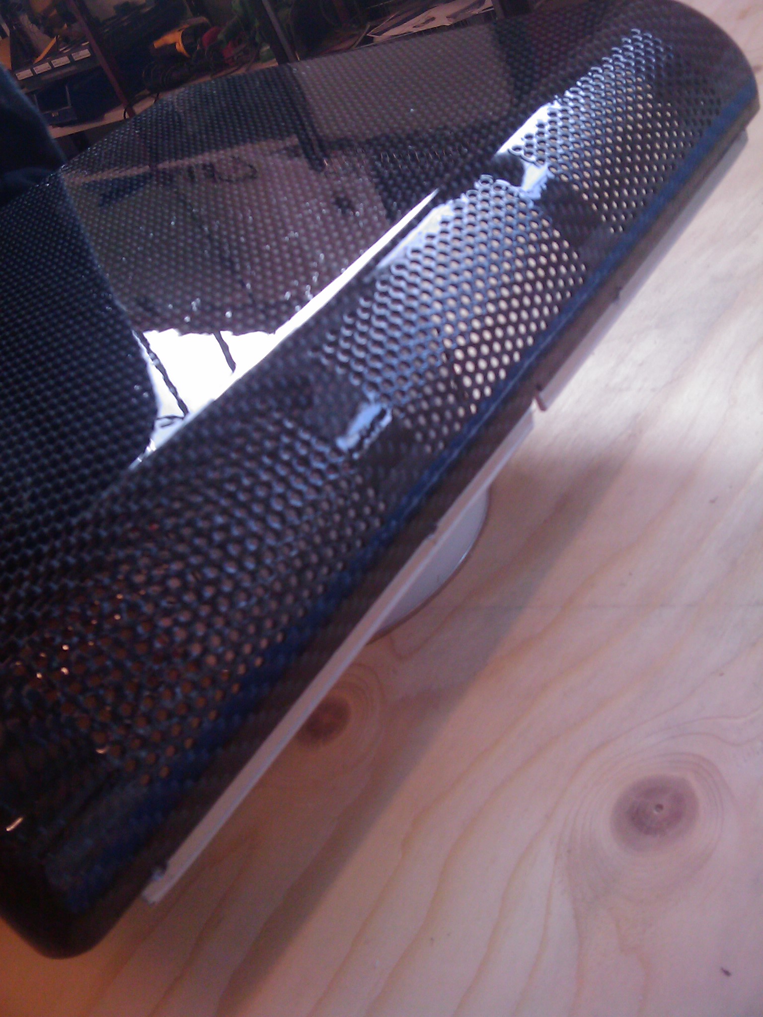

Wannabe Carbonfiber!

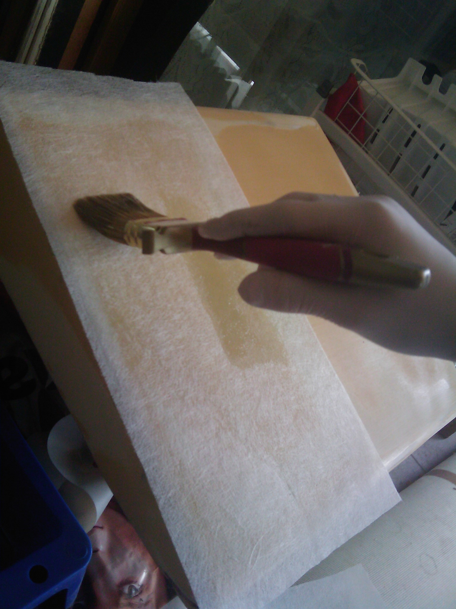

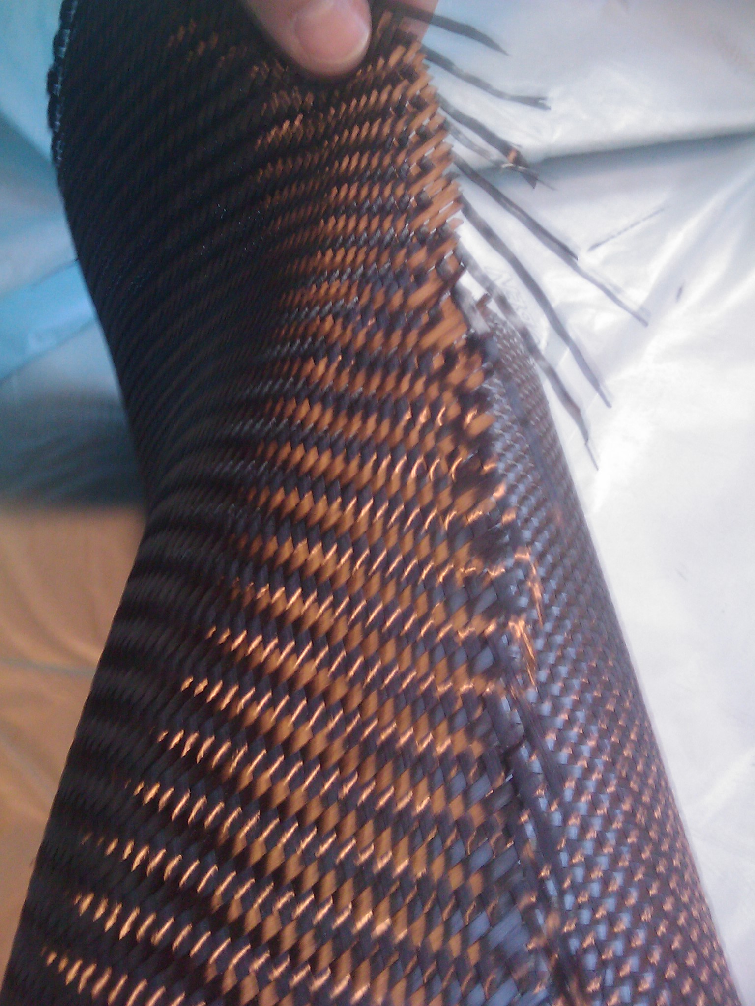

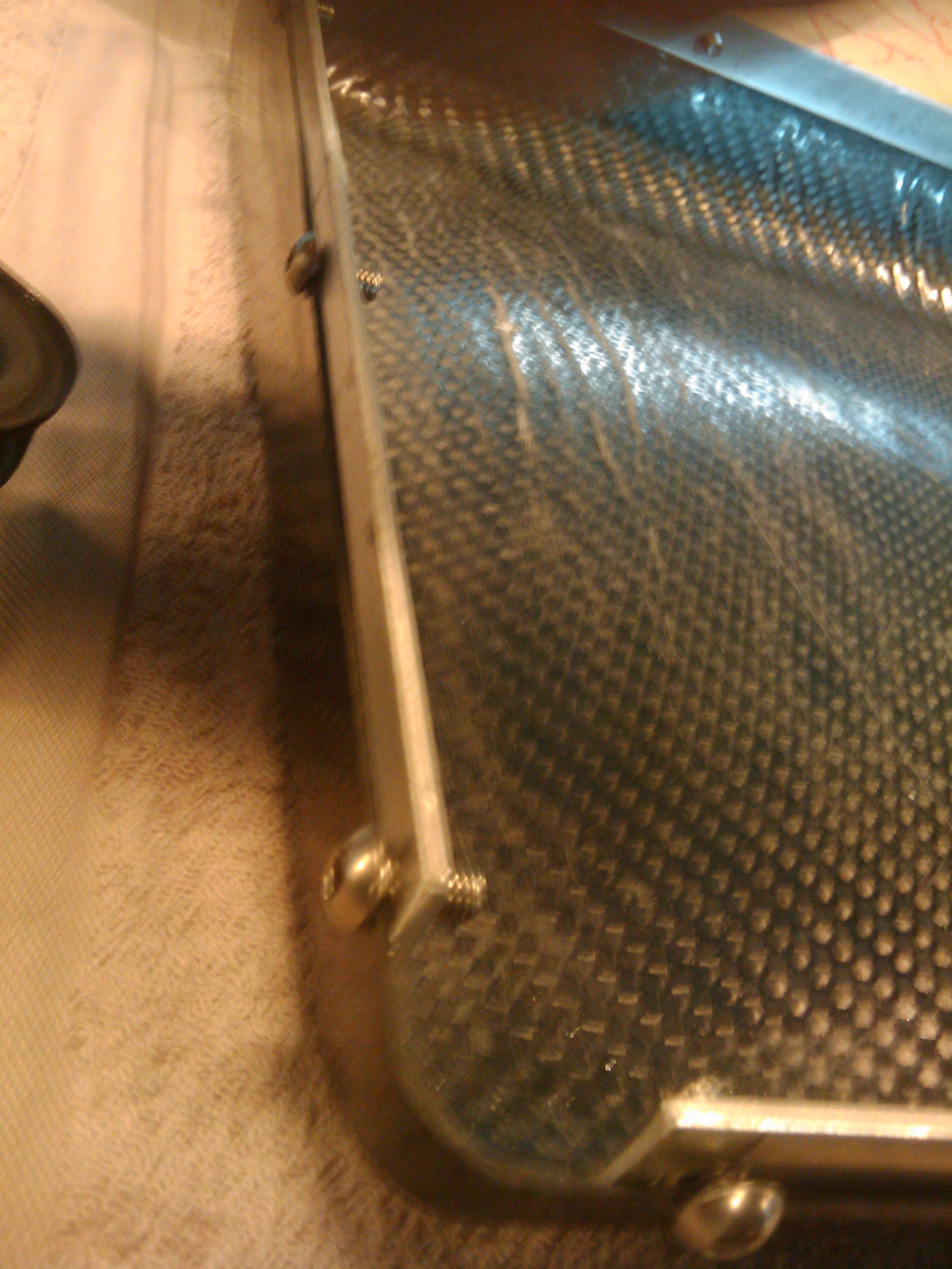

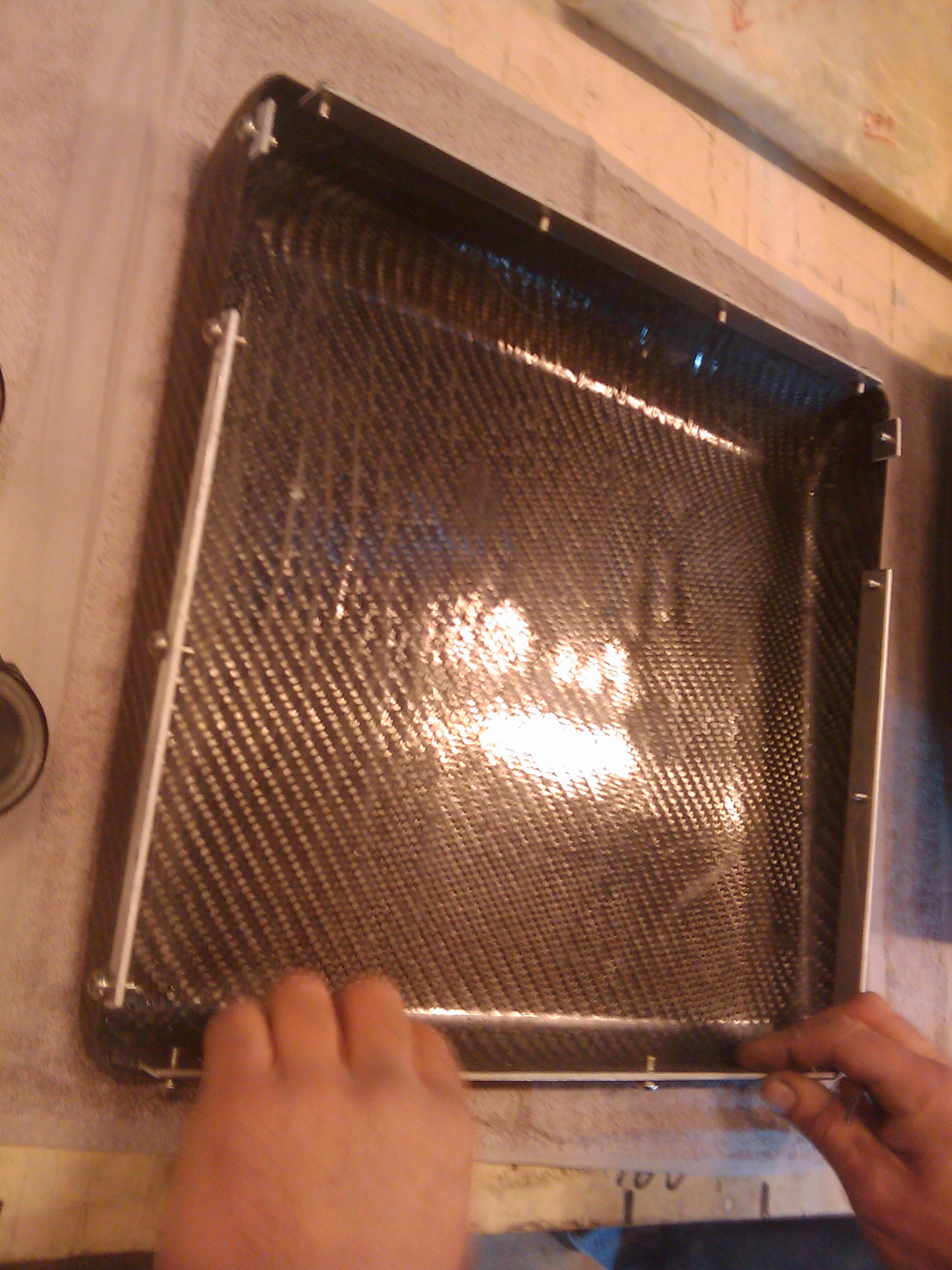

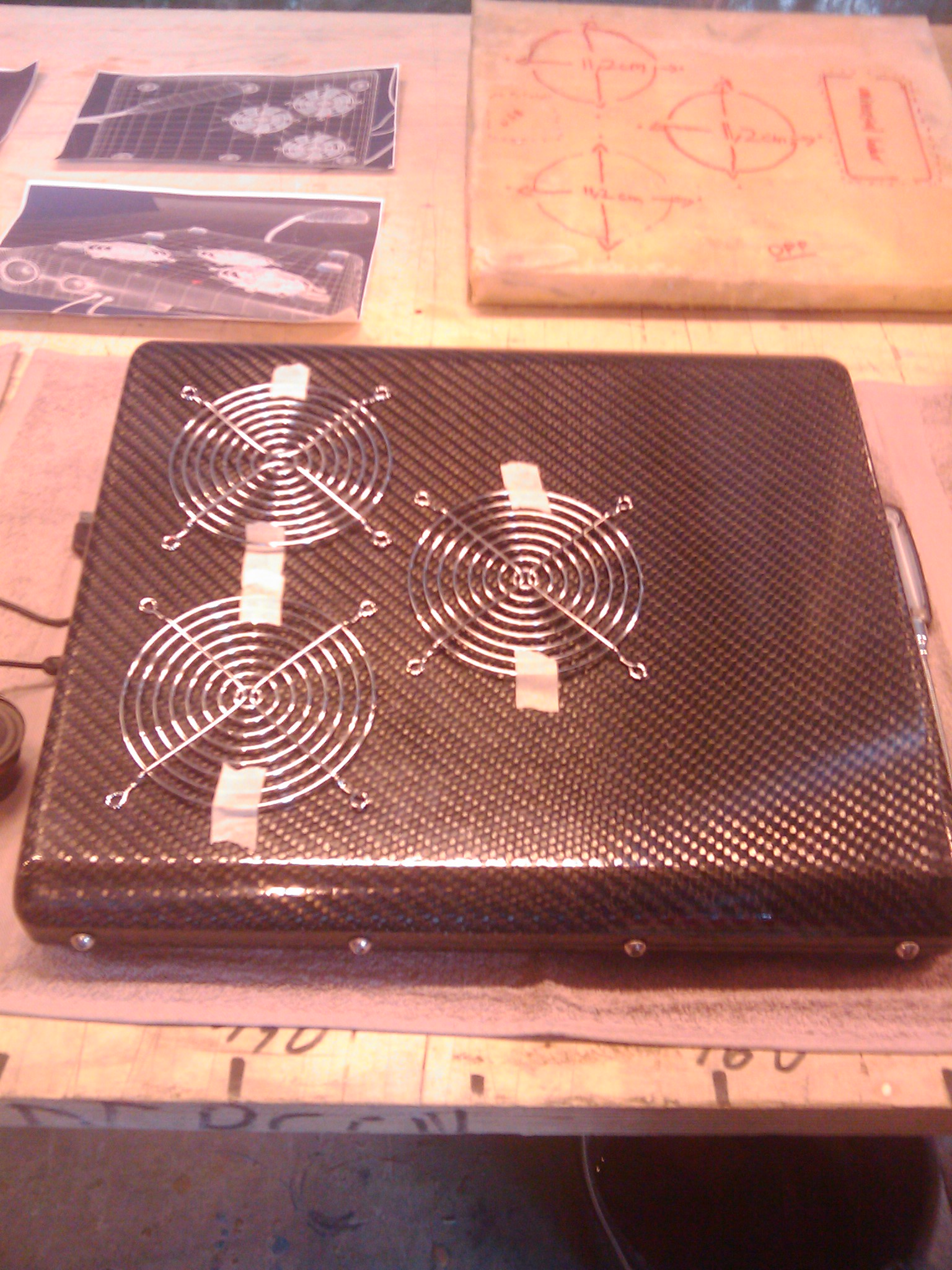

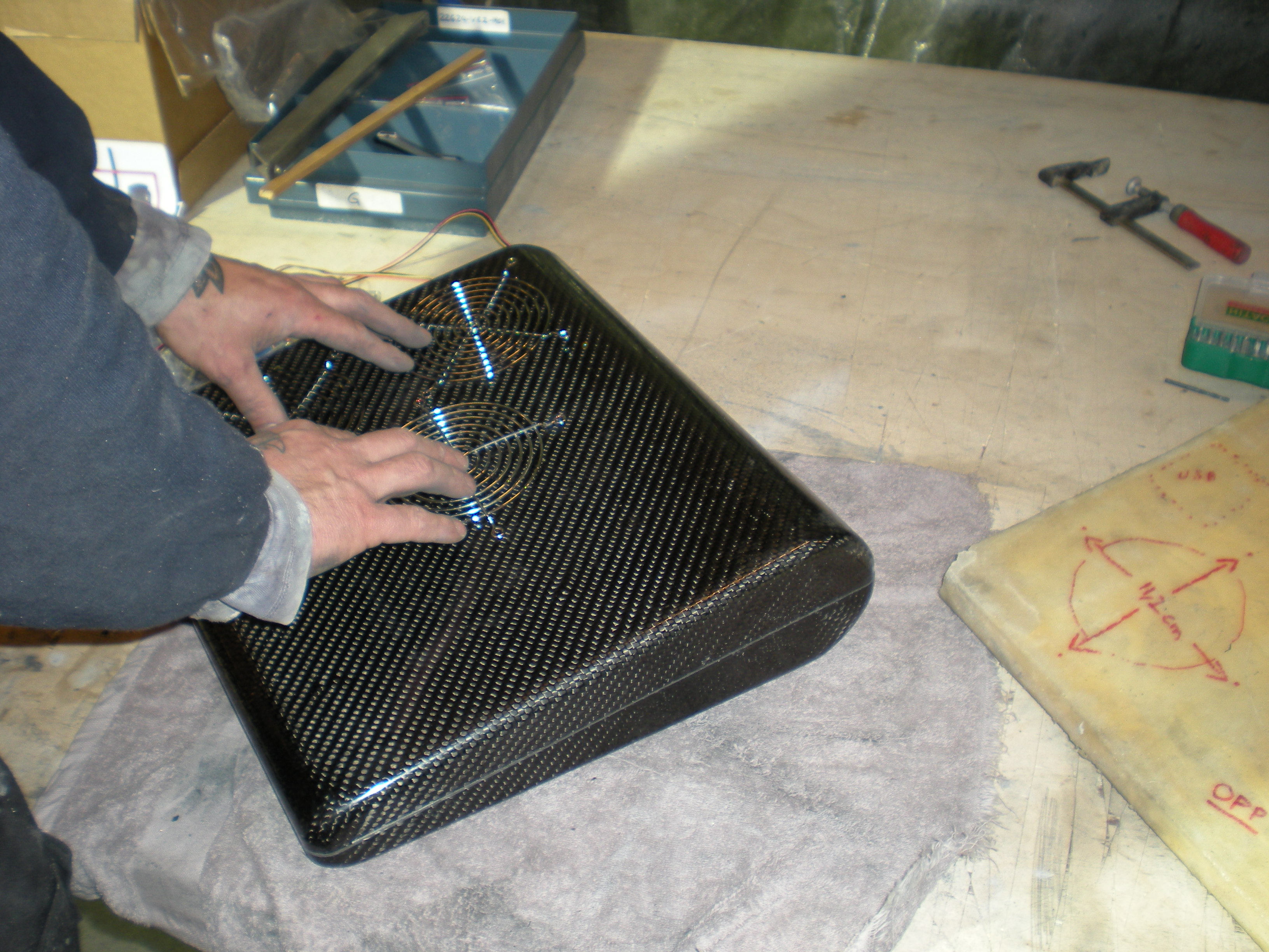

Nå er "karbonfiberen" kommet, grunnen til at jeg bruker --> " " <--, er på grunn av at det ikke er ekte karbon-fiber. Jeg tar meg herved den frihet til å lime inn et utsnitt skrevet av hhkarosseri:
er som en elastisk perforfert trenings t-skjorte.
Kan strekkes og dras uten å miste fasong, med en gang du slepper gikk det tilbake dit det skulle.
Hadde du derimot lim under og drog dette ut over, hang det som pokker.
så var bare til å dra det rundt hjørner.
Var ikke som de dere dårlige vinylene/dekalene med lim på som du får kjøpt på rekvisita forahandlere. Det er jo håpløst.

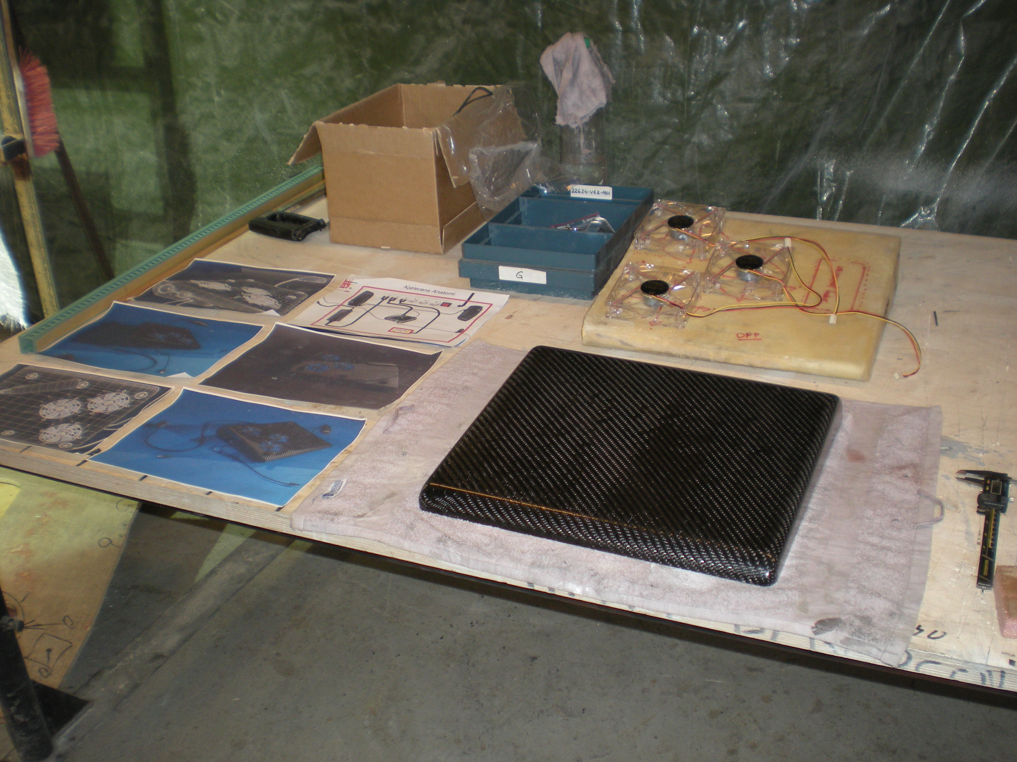

Her har dere personlige bilder av produktet:
Nå gjenstår det å skjære ut plugen som jeg har laget.

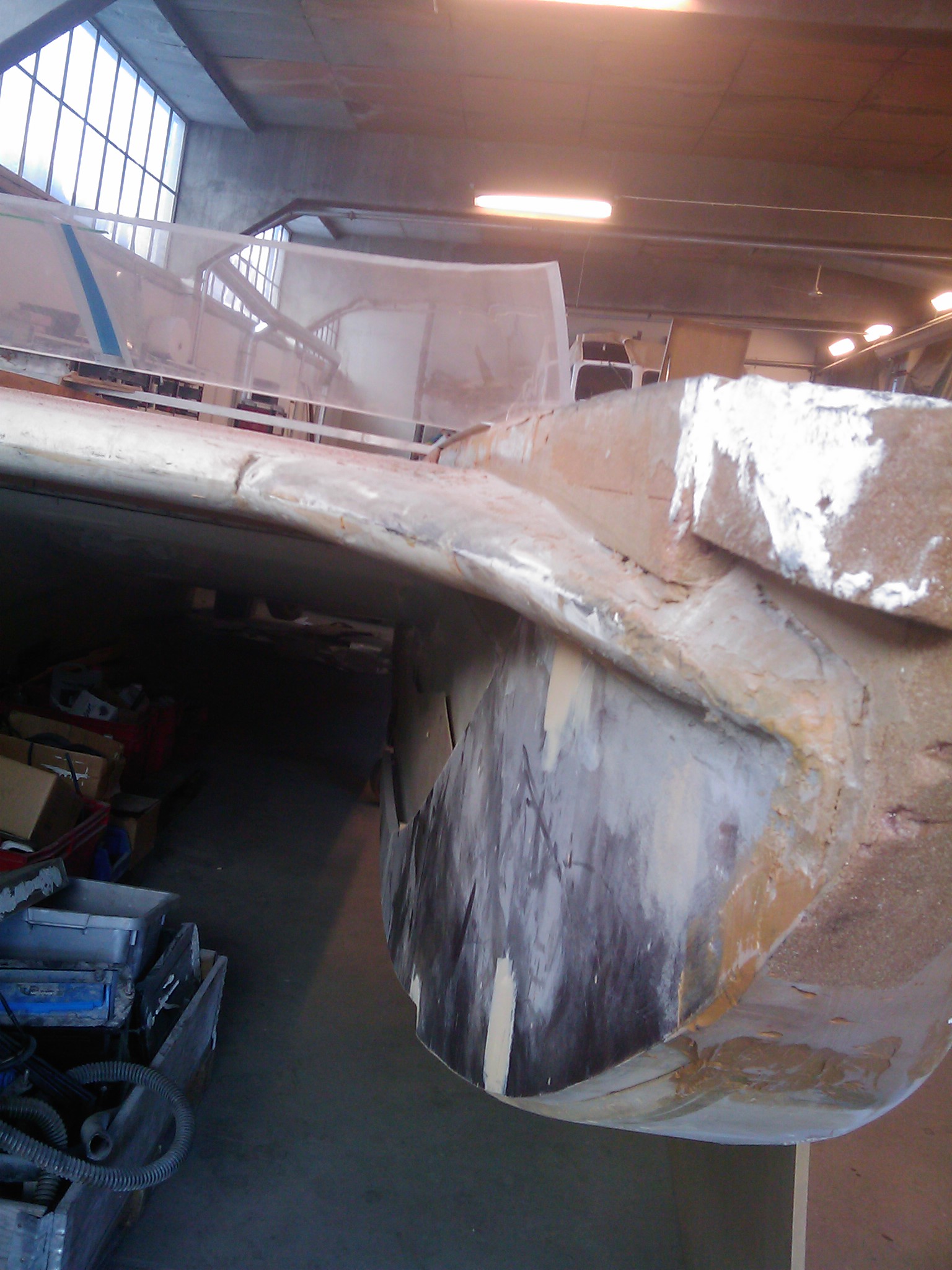

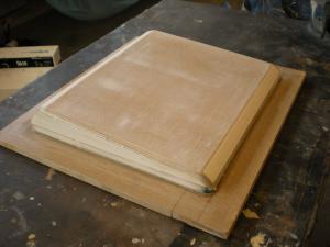

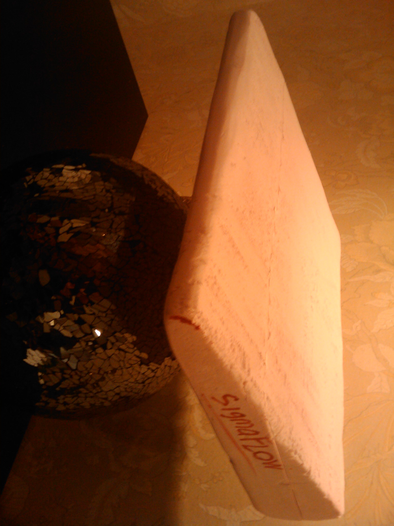

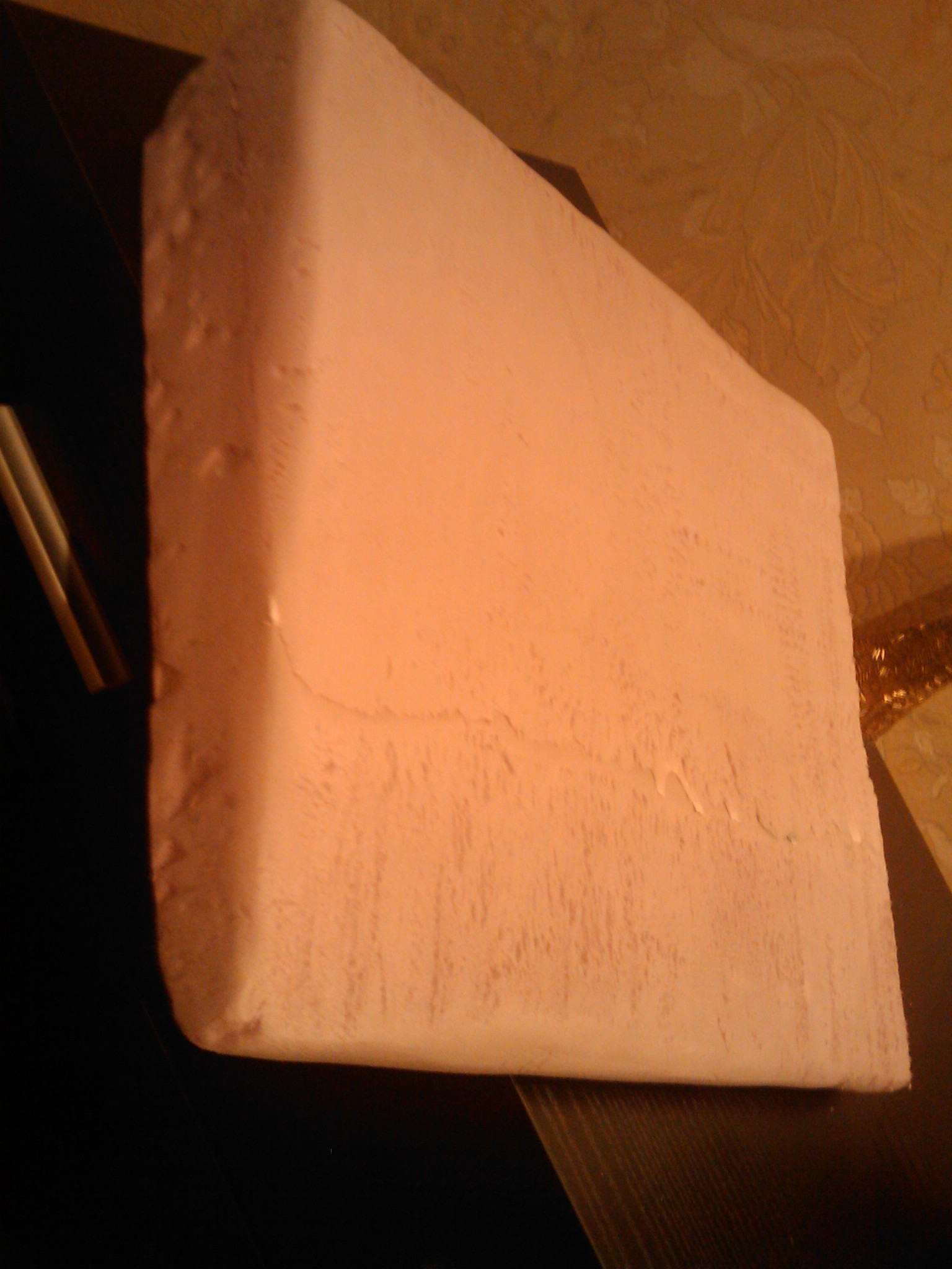

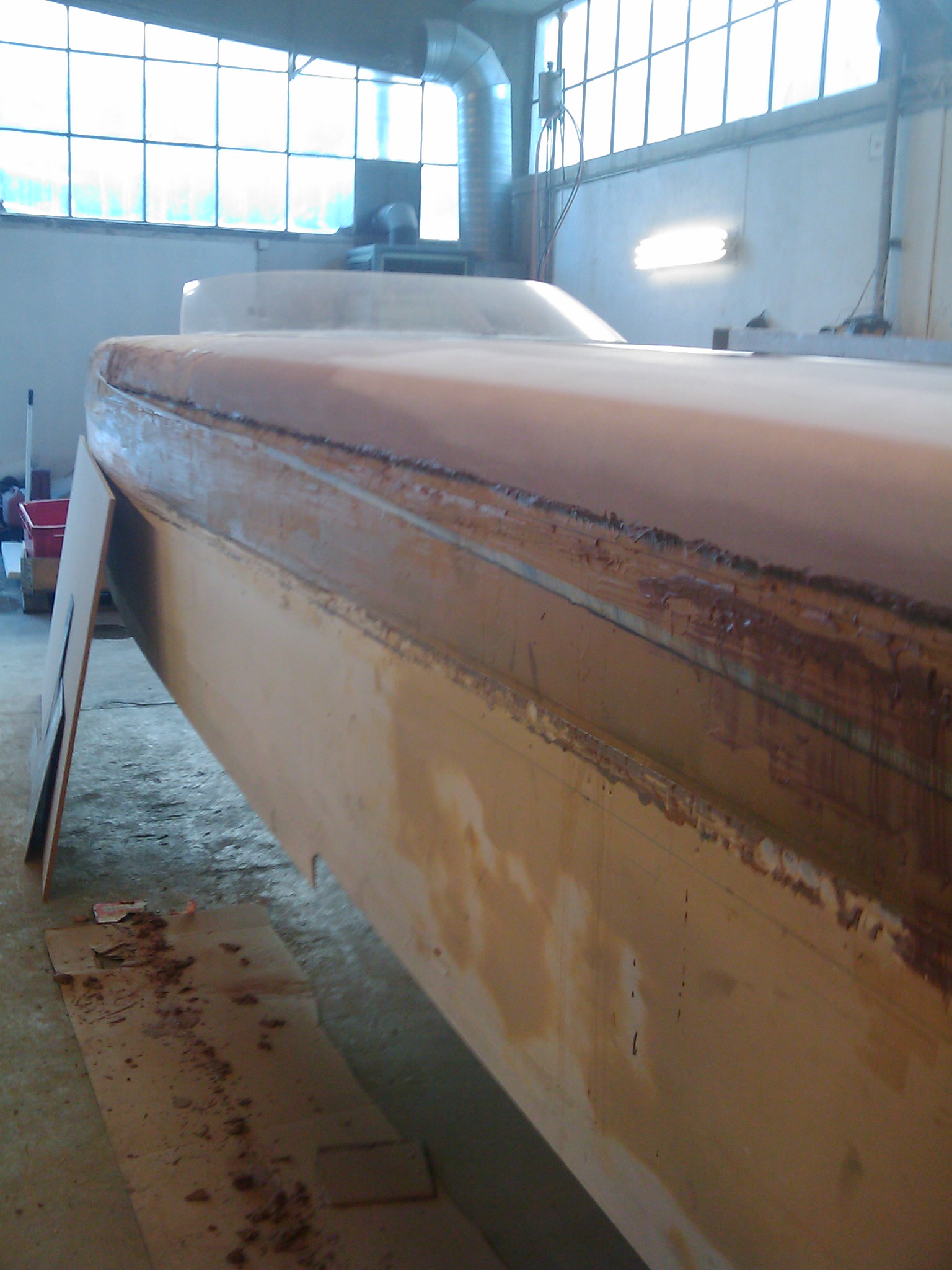

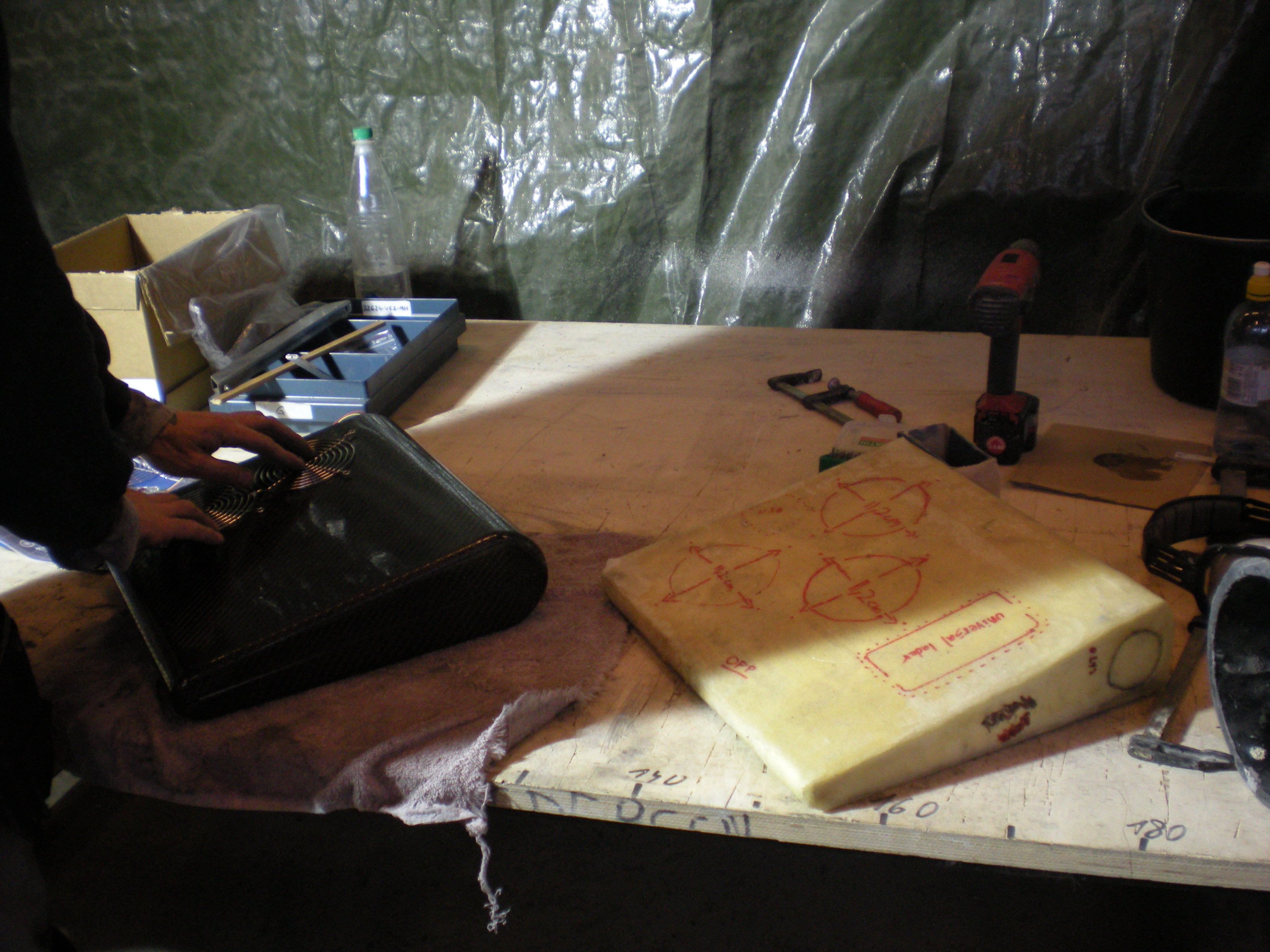

Nå har vi ENDELIG skjært ut isporet etter 3 uker med whining. Jeg og en kamerat tok fatt i saga og baufilen, og startet å skjæte ut for hånd. Det var 3 timer med hardt arbeid, men det måtte gjøres i og med at messa nærmer seg.
Det vi skal nå er å sparkle isoporet med gips, også får vi ta å bruke et to-komponents epoxy eller hva det heter, men der har jeg min gode kamerat Mikael til å hjelpe meg, å det skal nok gå bra, og det ser lyst ut med tanke på tidspress.
Når vi får sparklet, gjenstår å se, men det blir nok gjort iløpet av neste uke i og med at vinterferien starter fra og med 22. februar :)
Under har dere en serie med bilder fra hvordan isporet ser ut (ser bedre ut i virkeligheten).

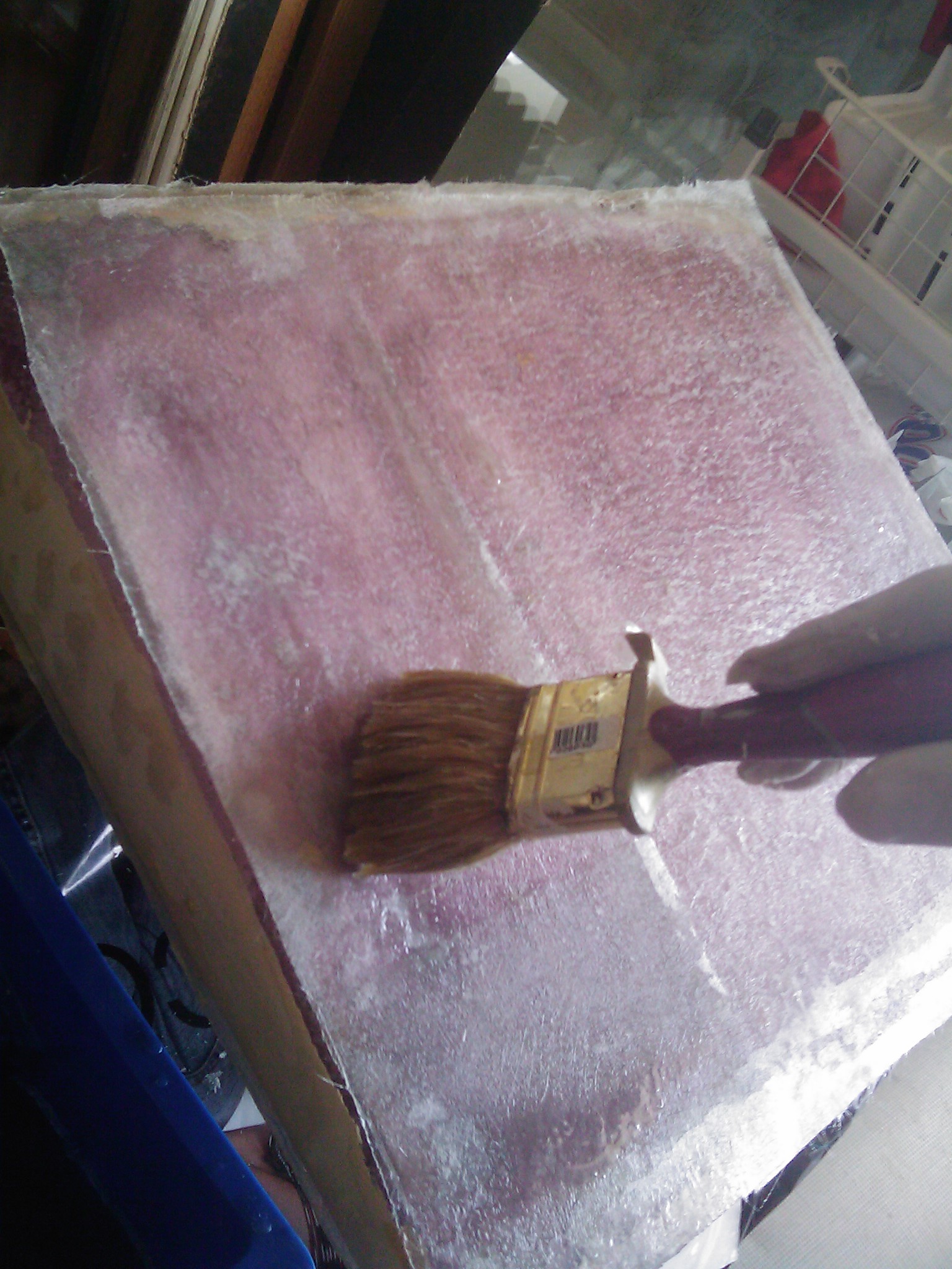

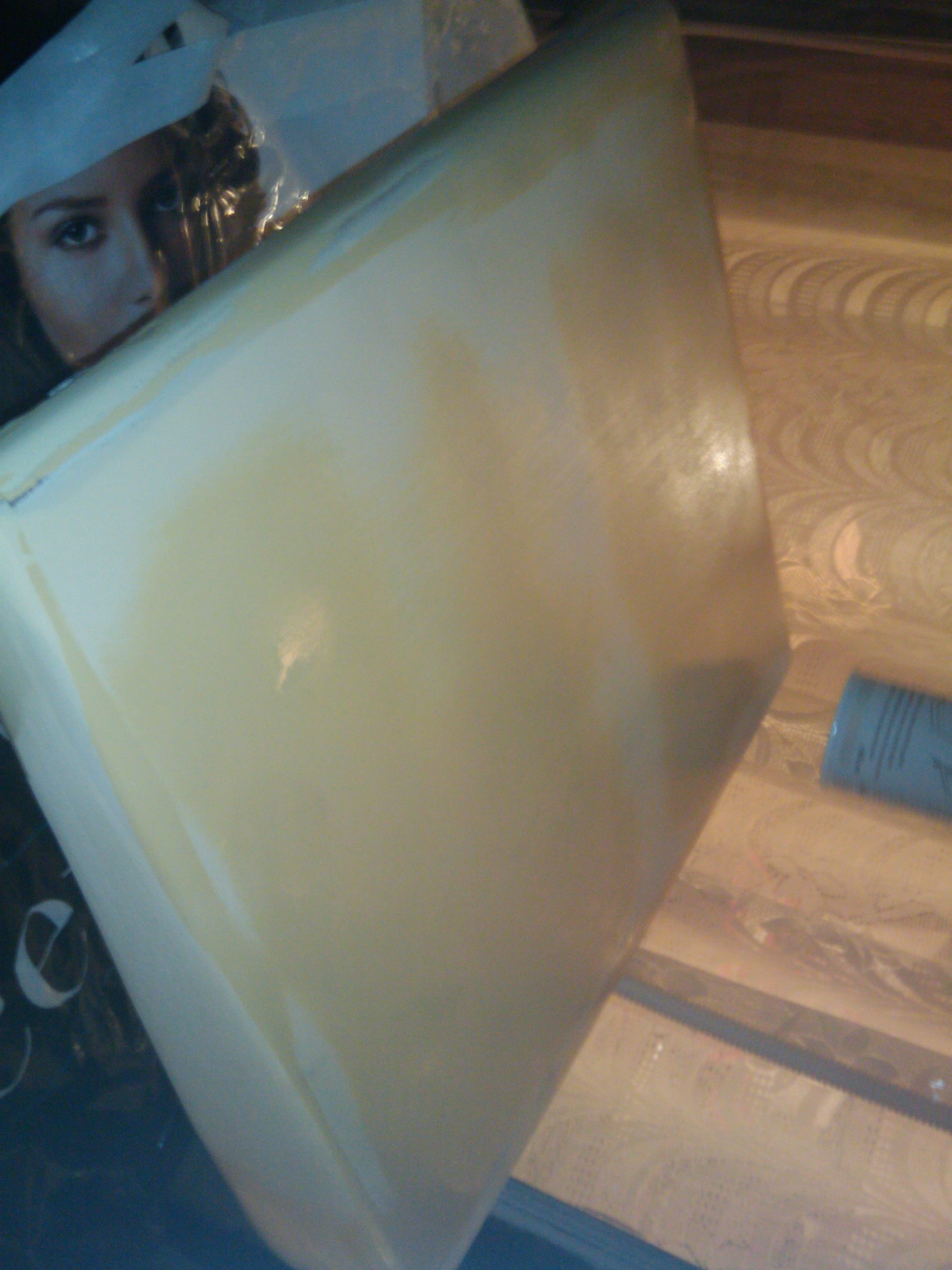

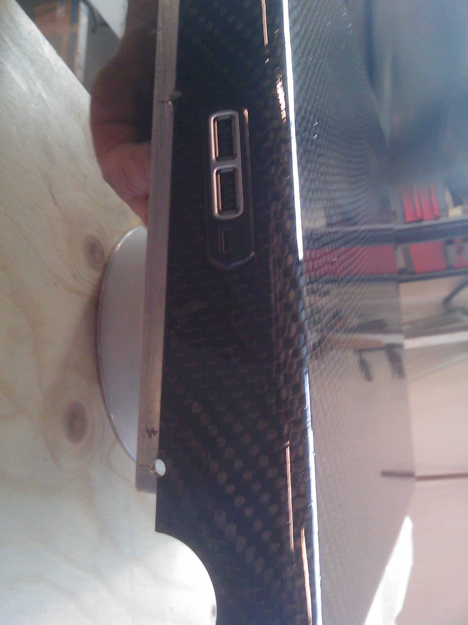

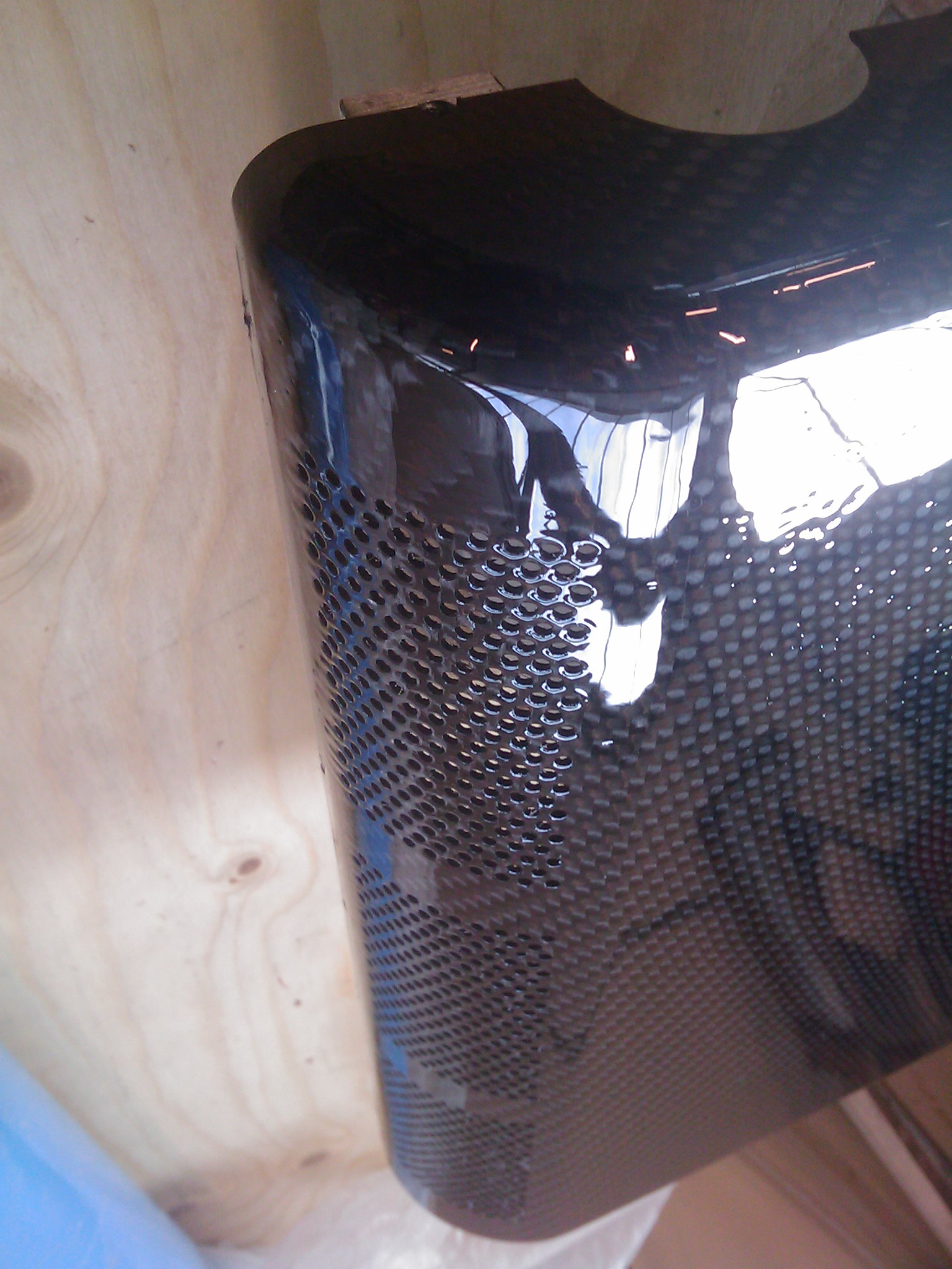

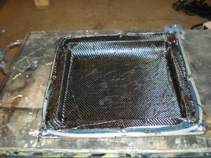

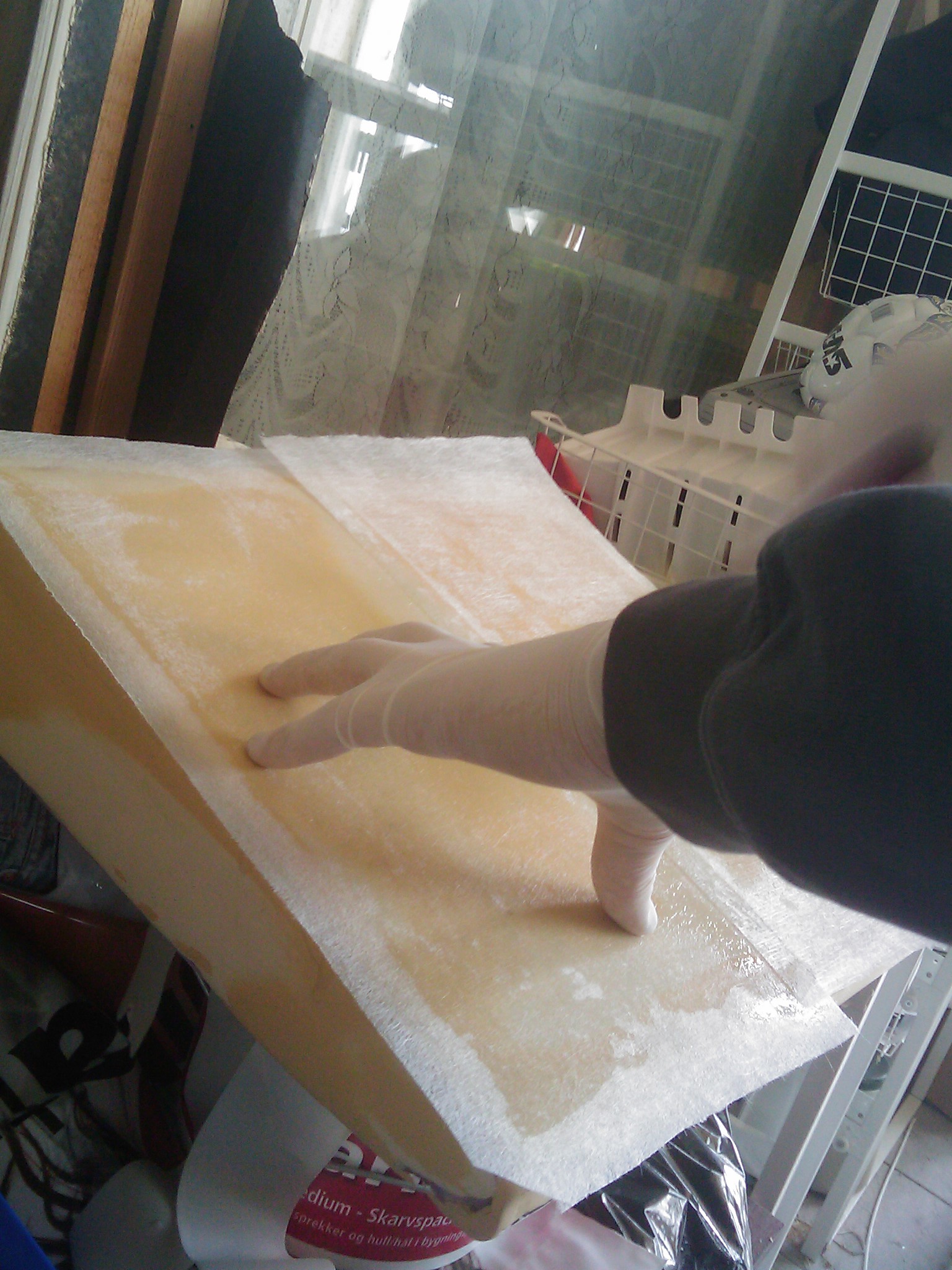

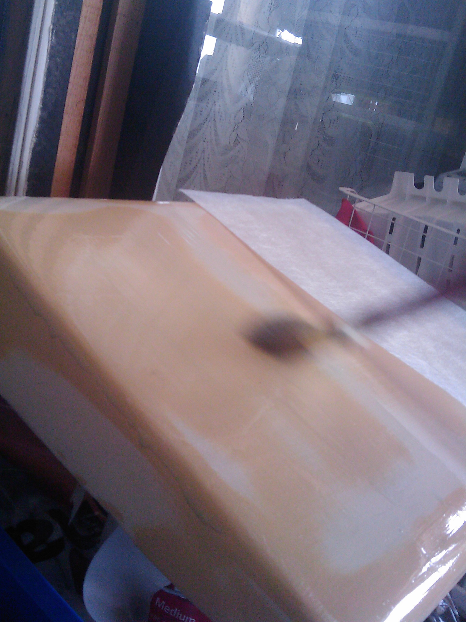

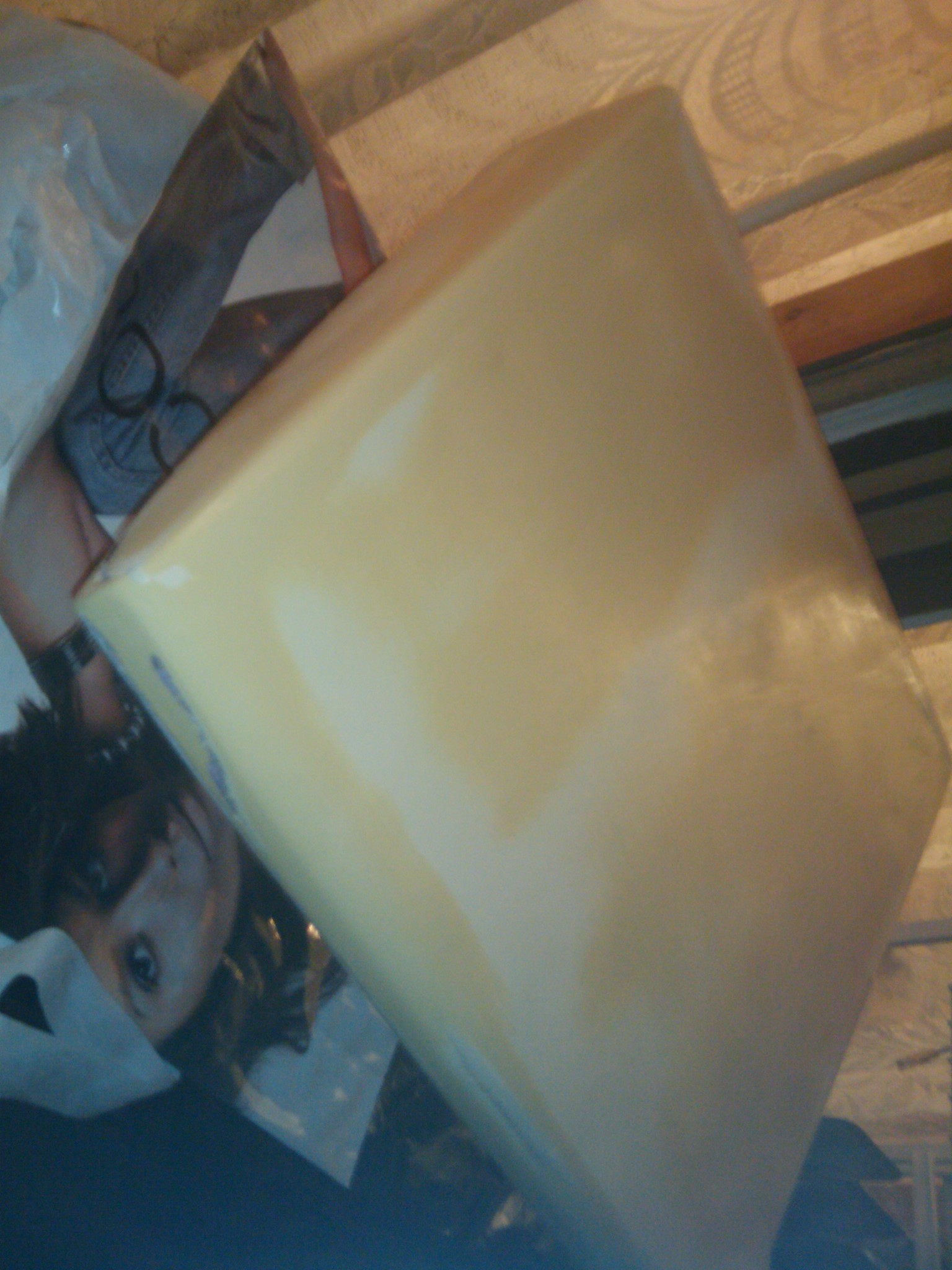

Endelig har jeg fått mekka modellen i glassfiber! :new_woot:
Men den er ikke helt ferdig enda. Dette vil bli gjort iløpet av uka :yes:
Sjekk ut bildesamlingen i spoileren:

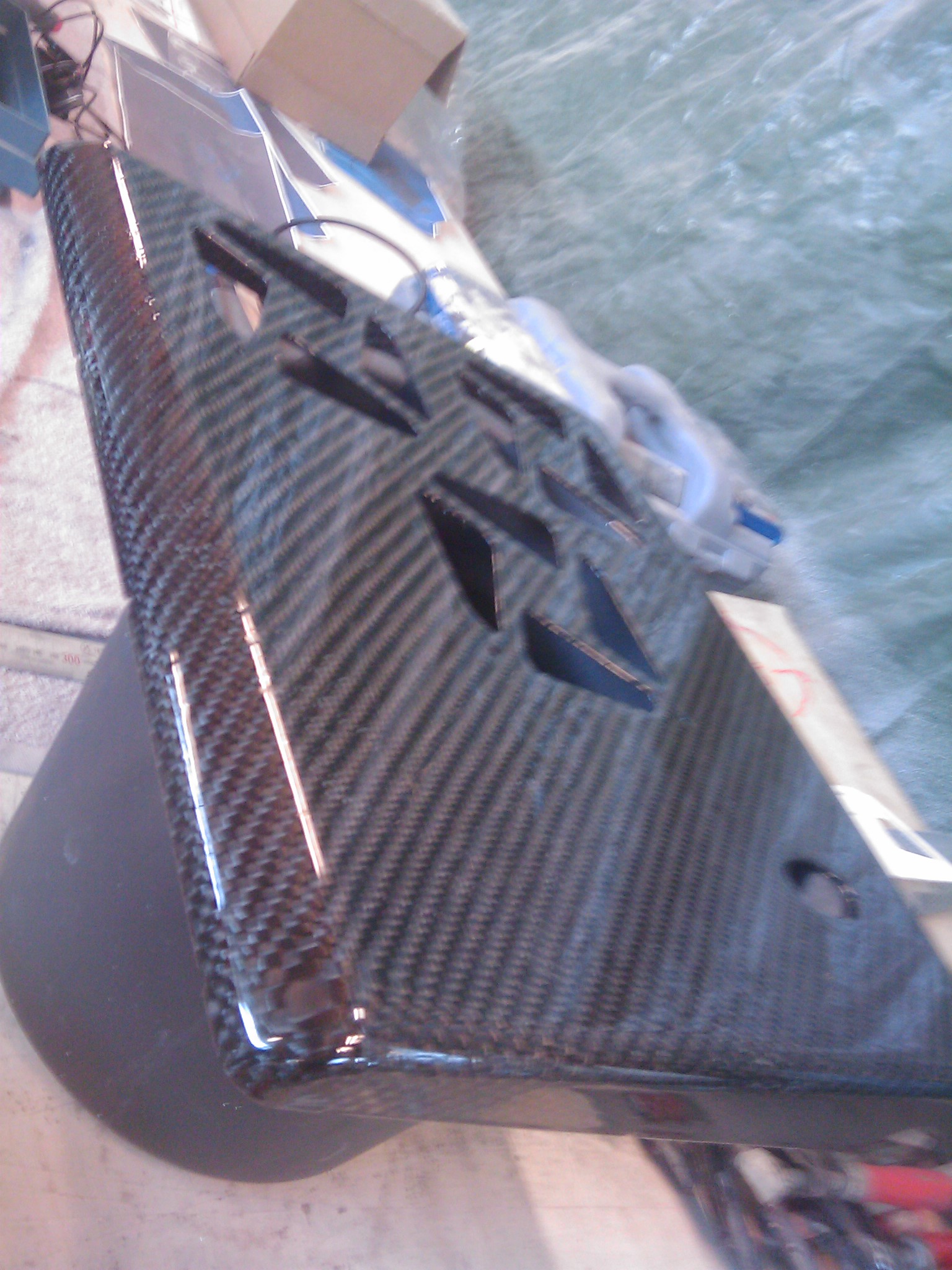

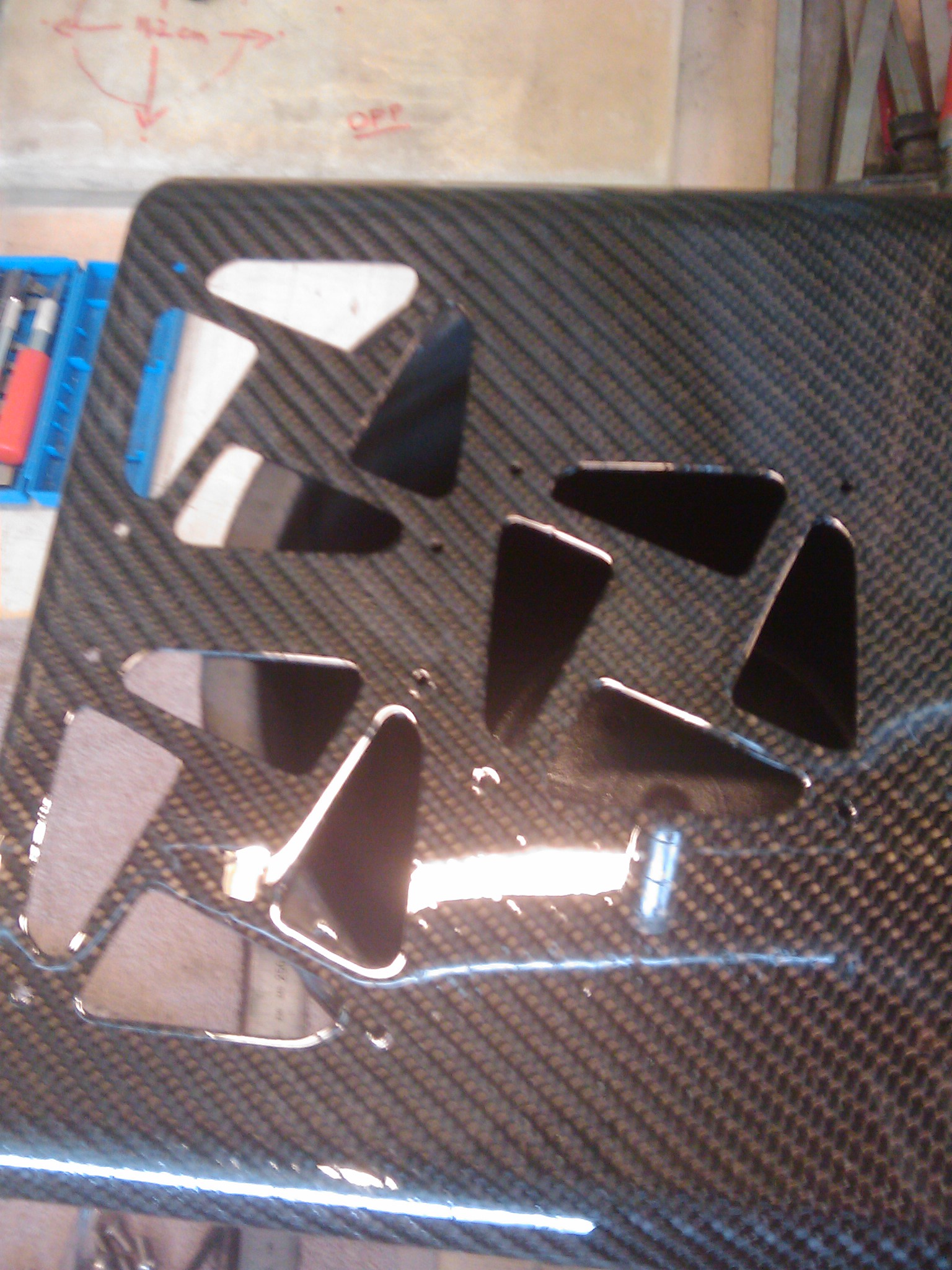

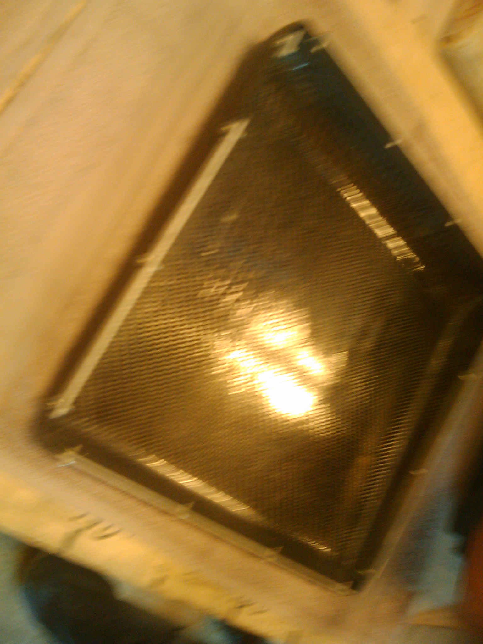

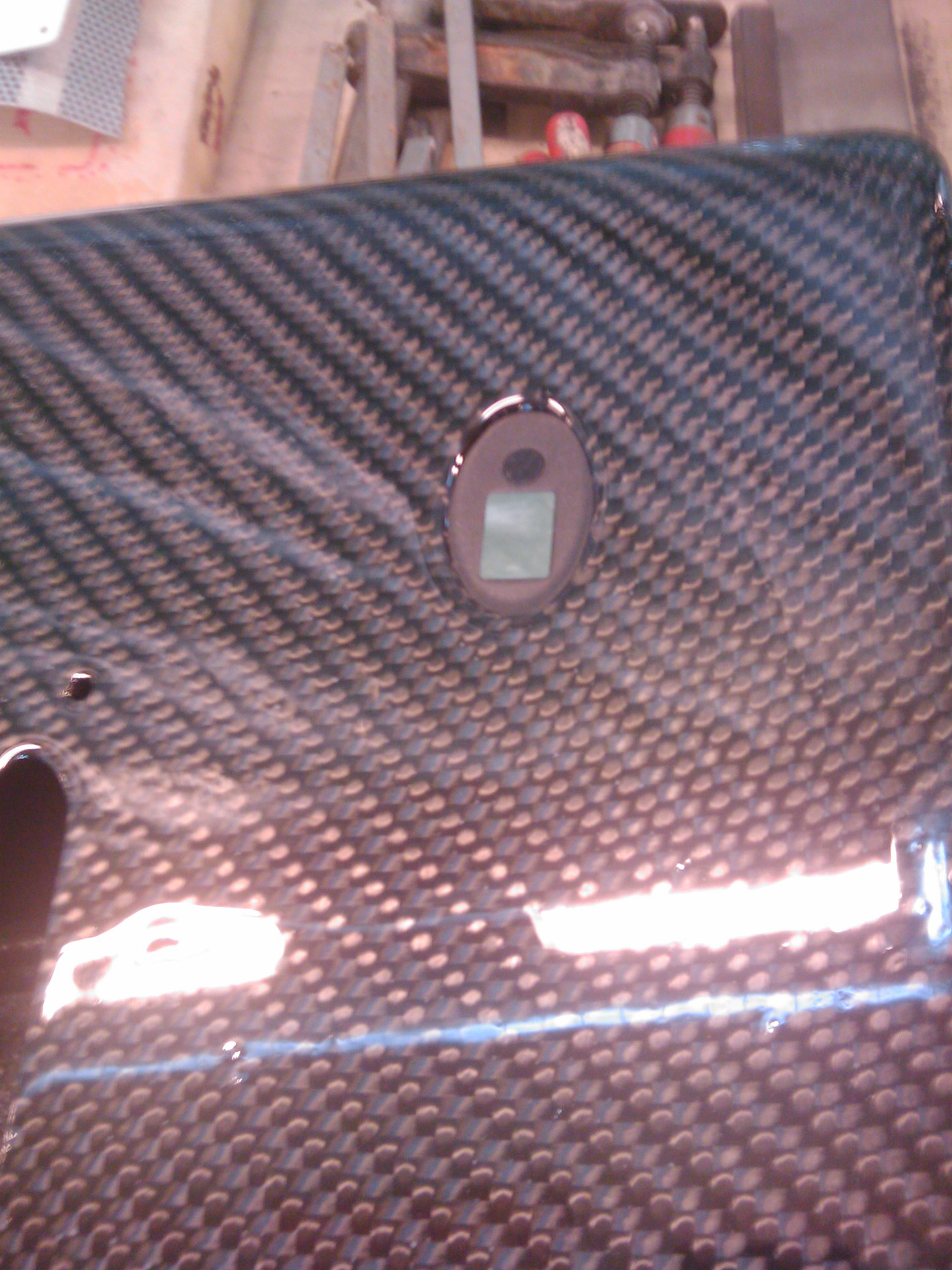

Nå gjenstår det å slipe, gjøre ferdig resten av glassfiberen, og kutte hull. Deretter kan jeg sette inn deler, trekke over carbon-fiber og dermed er prosjektet ferdig.

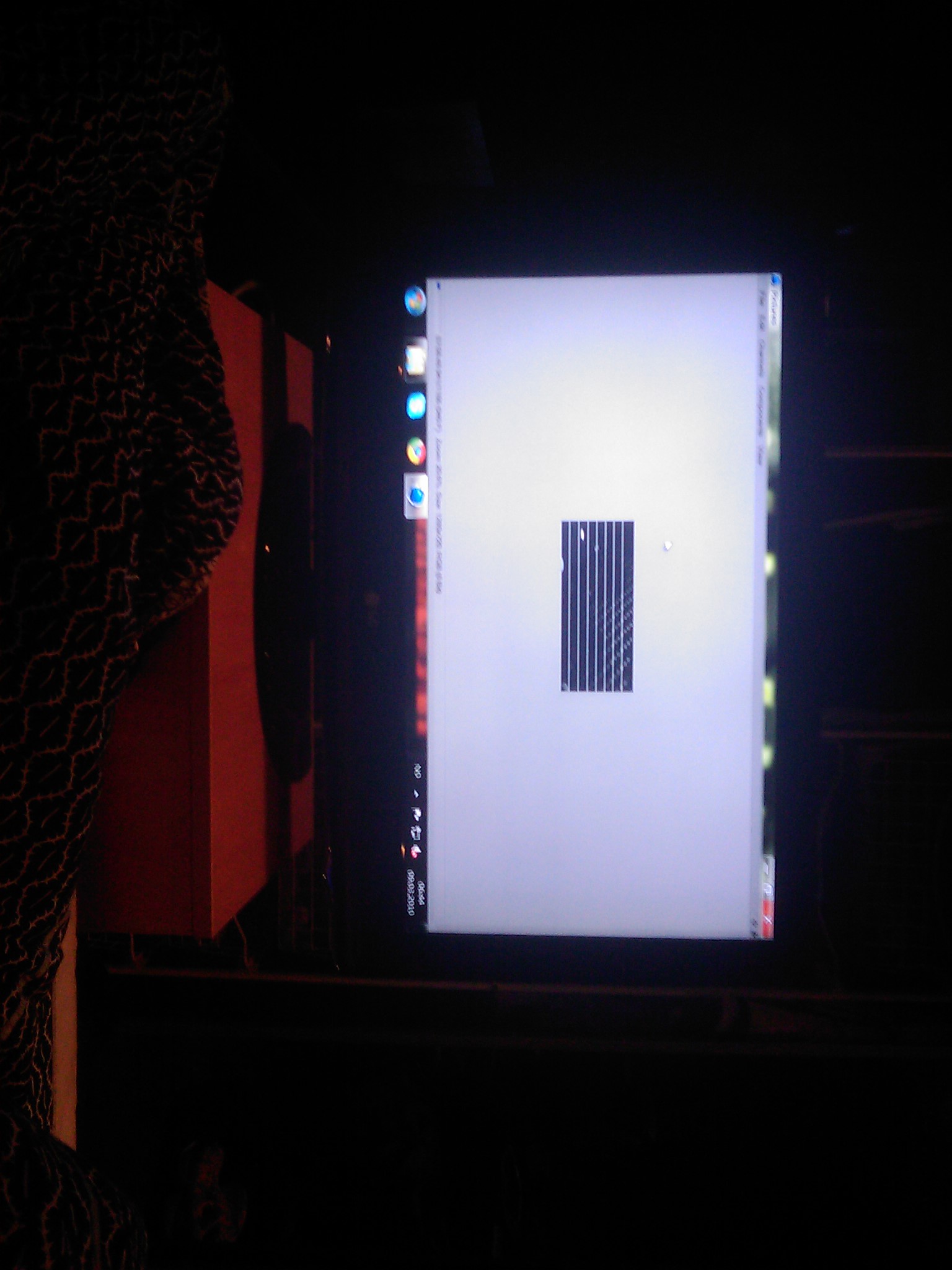

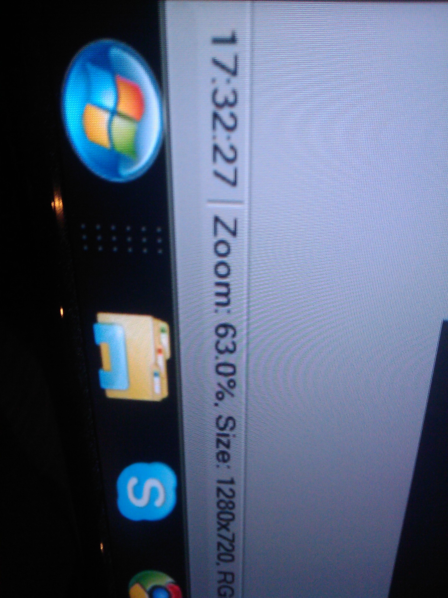

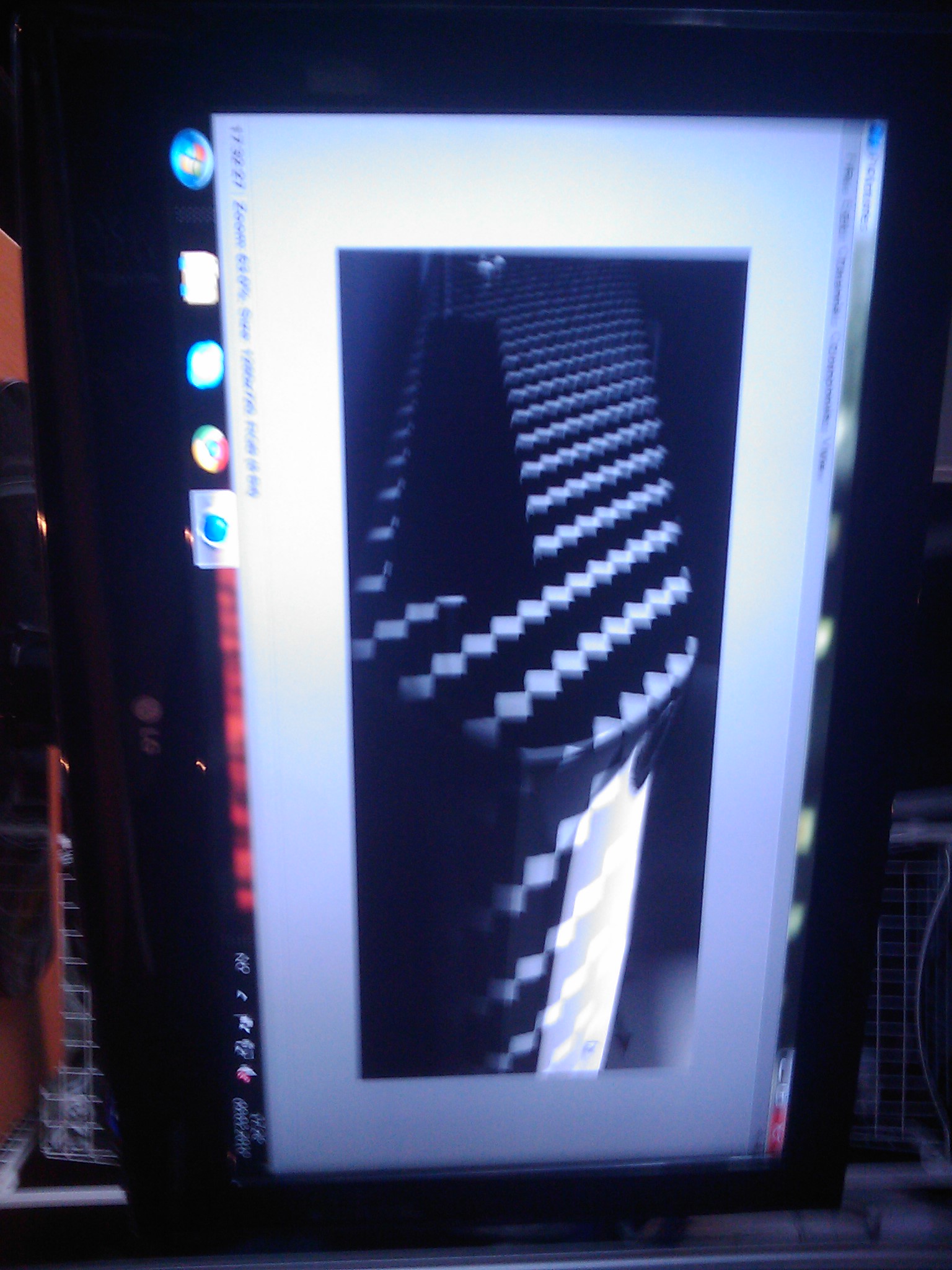

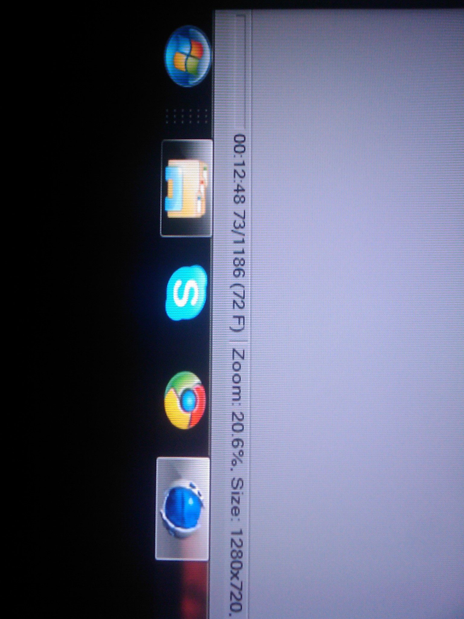

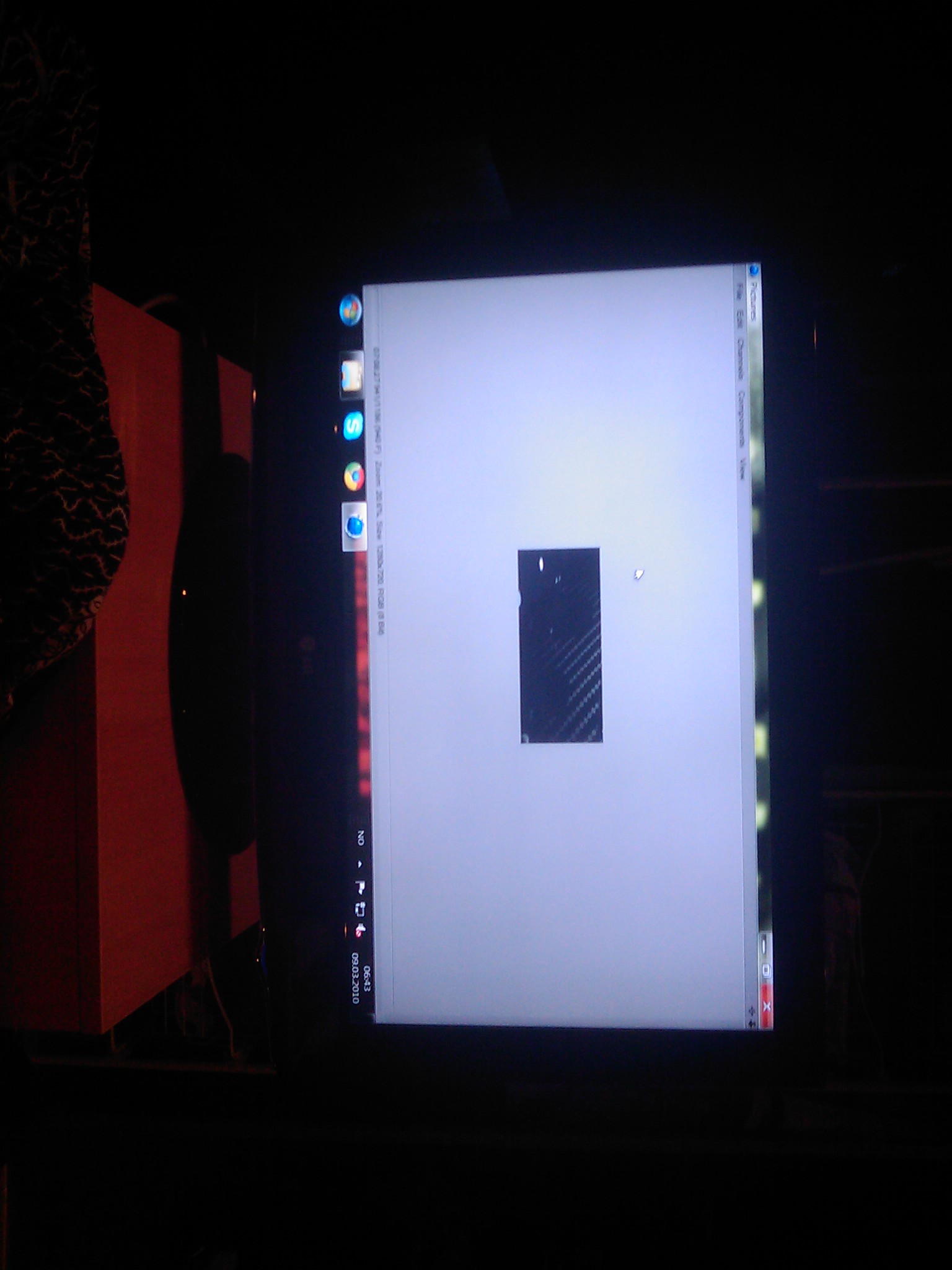

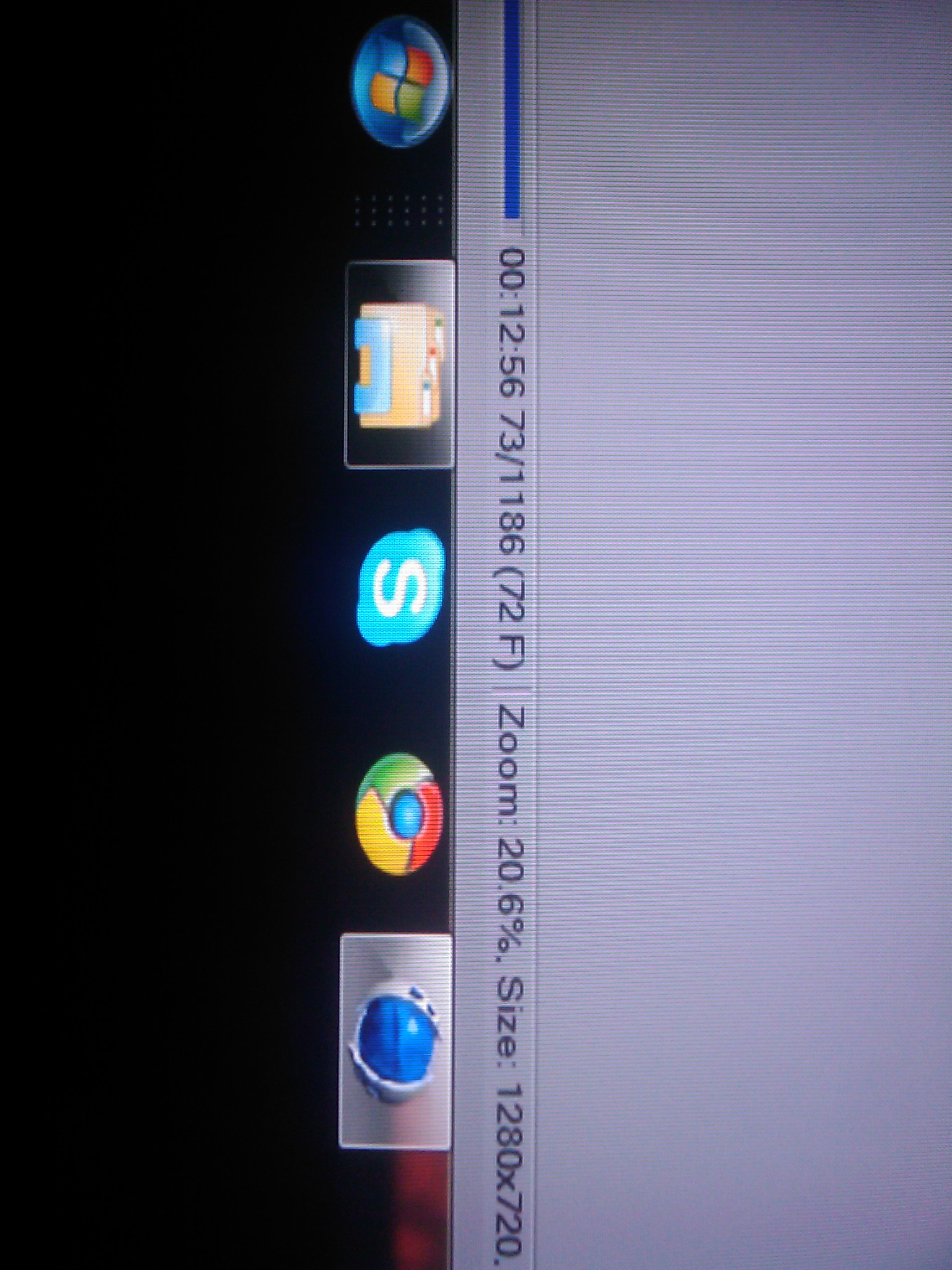

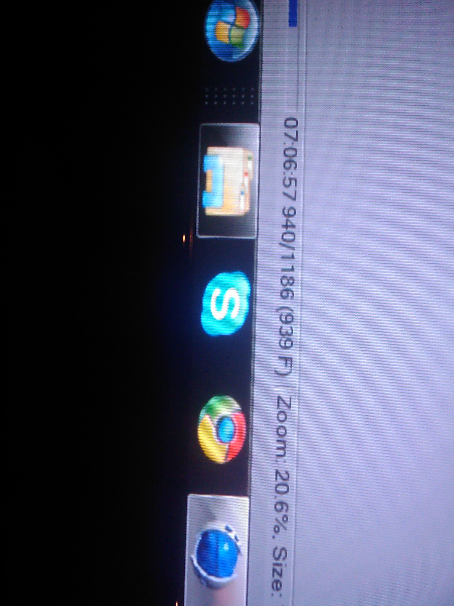

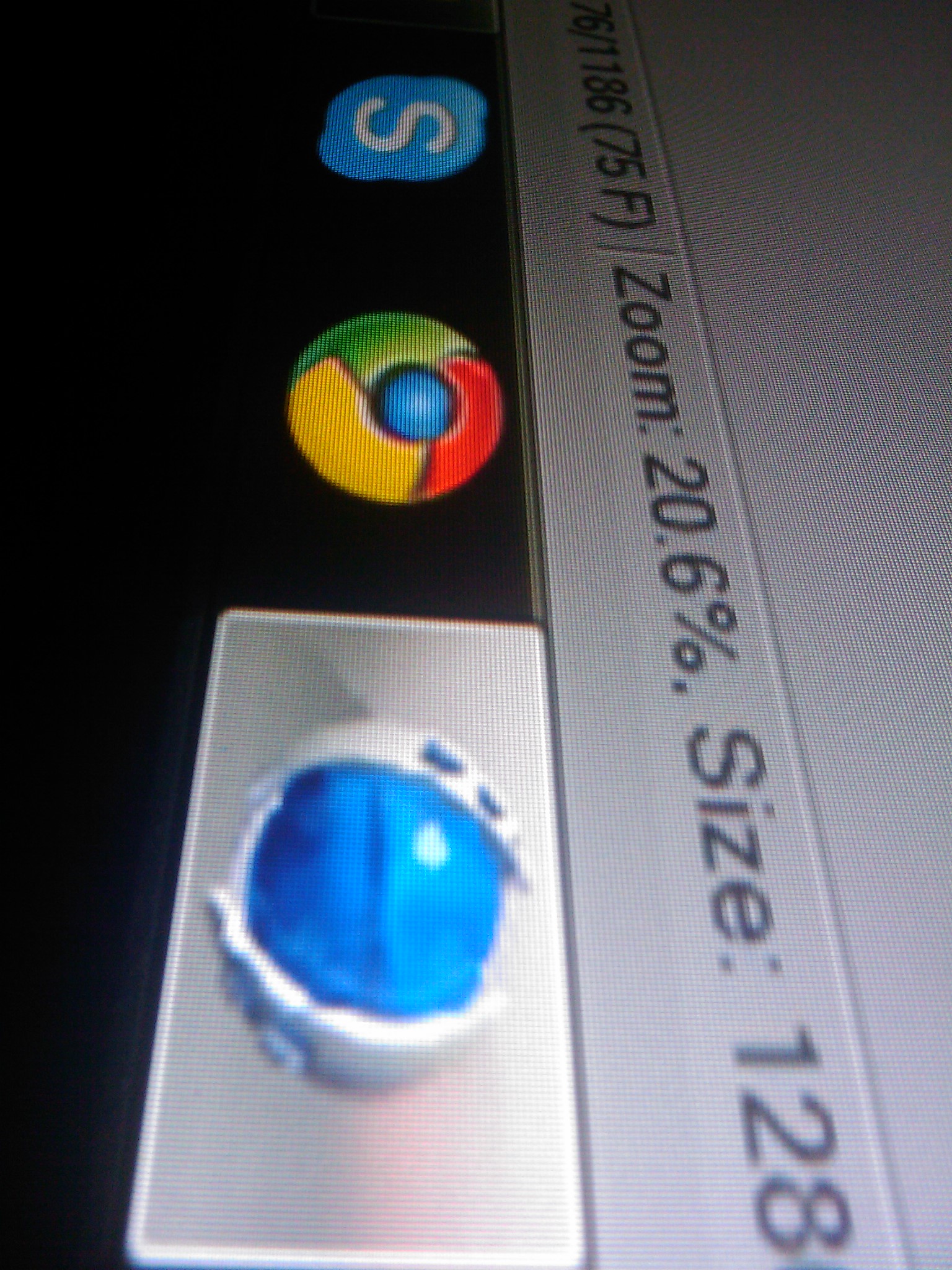

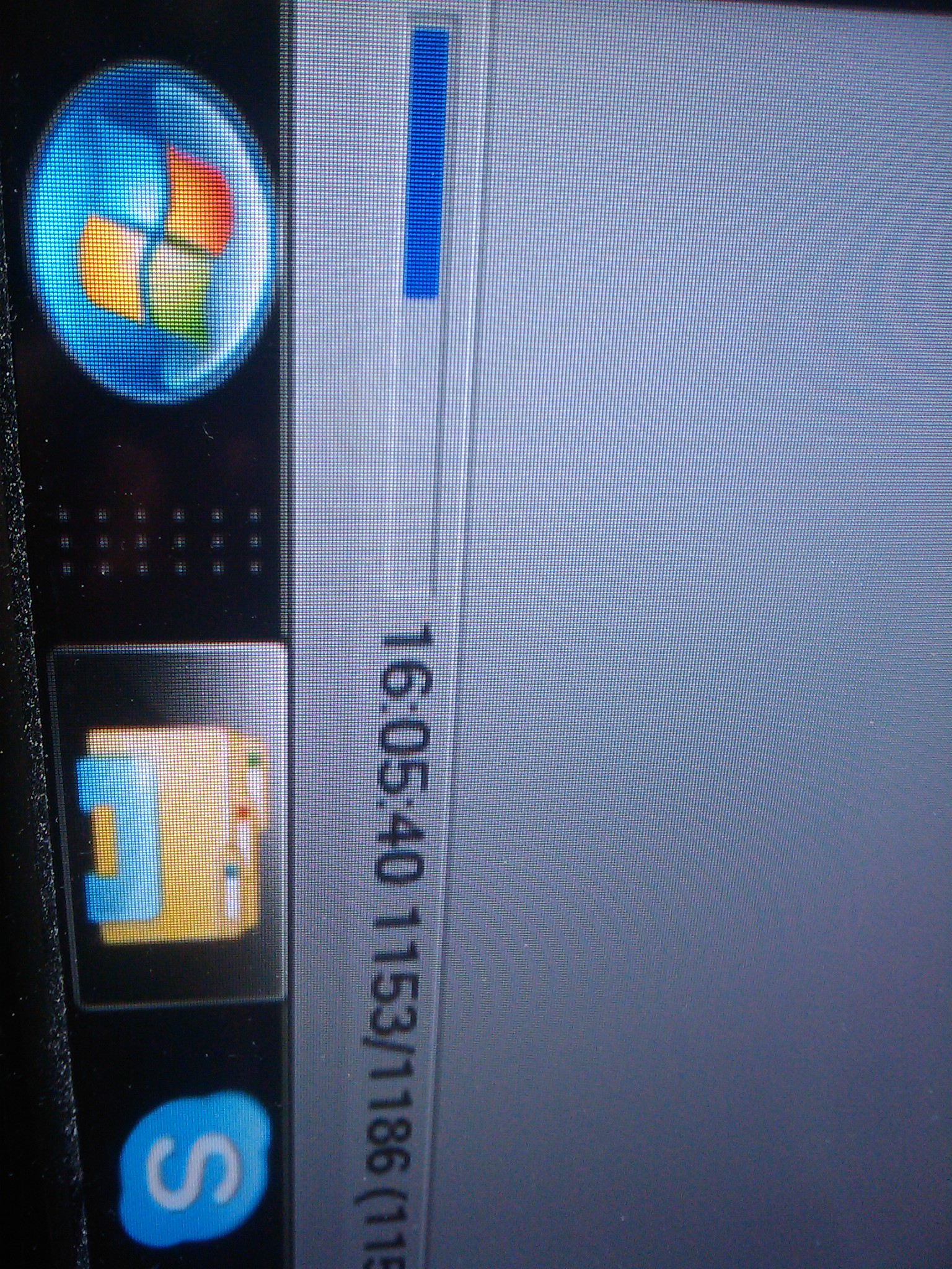

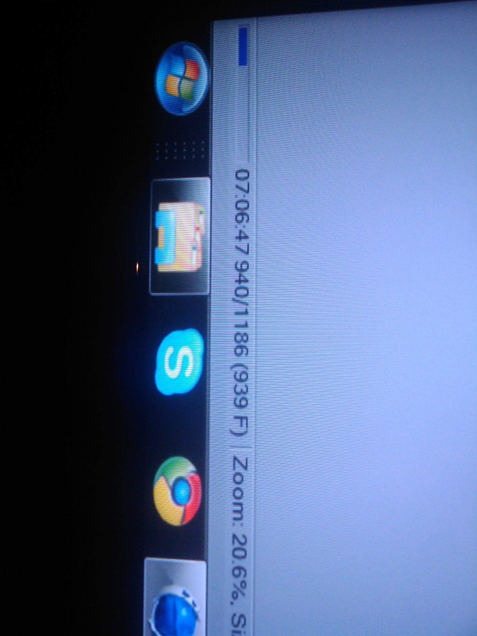

Nå har jeg endelig tatt meg tid til å poste en update etter en GOD STUND med rendering av 3D film. I posten over er det noen -assets- til 3D filmen som blir rendret i Cinema4D ,det beste kommersielle animasjons- og modelleringsprogrammet etter min mening!

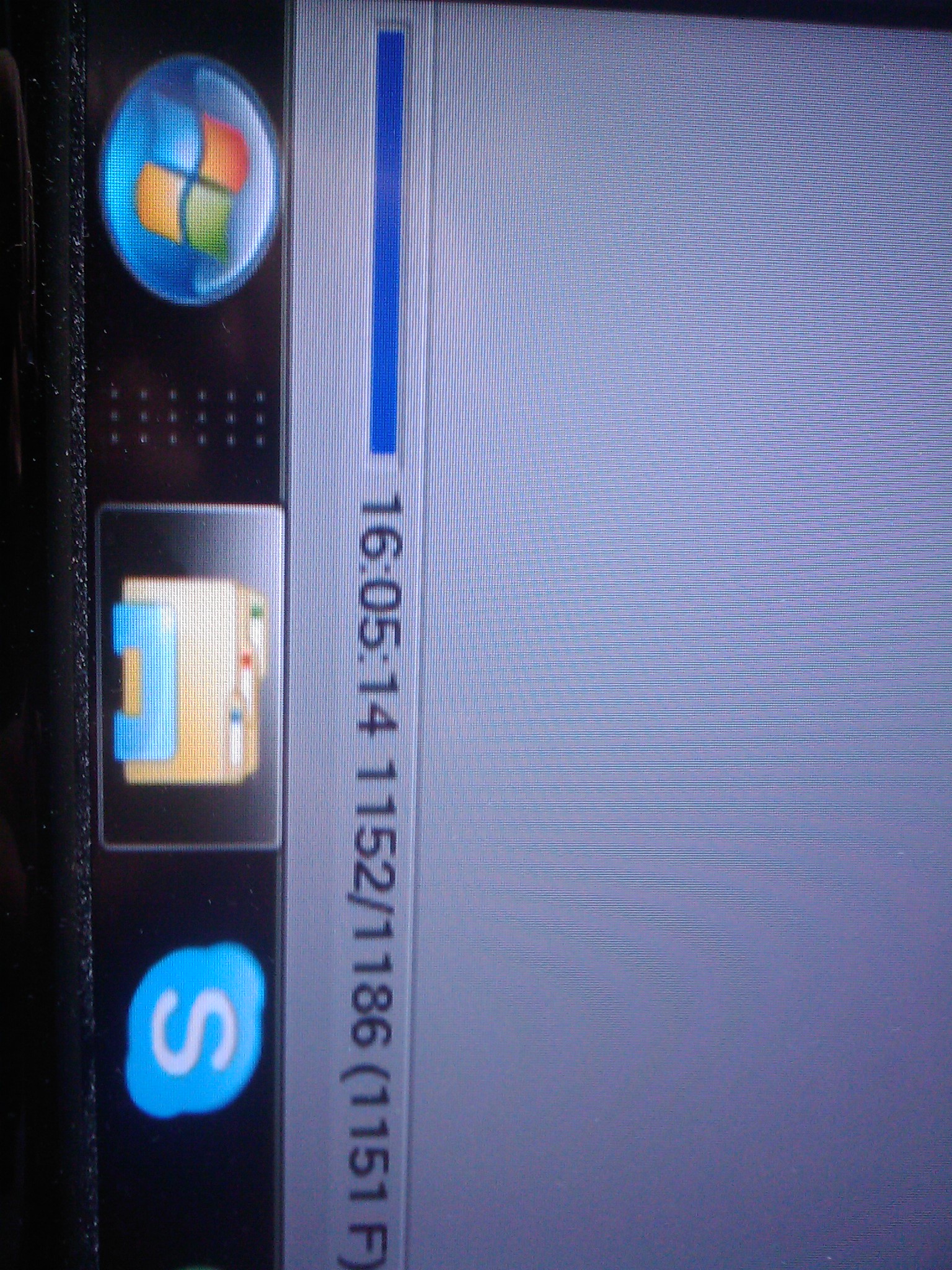

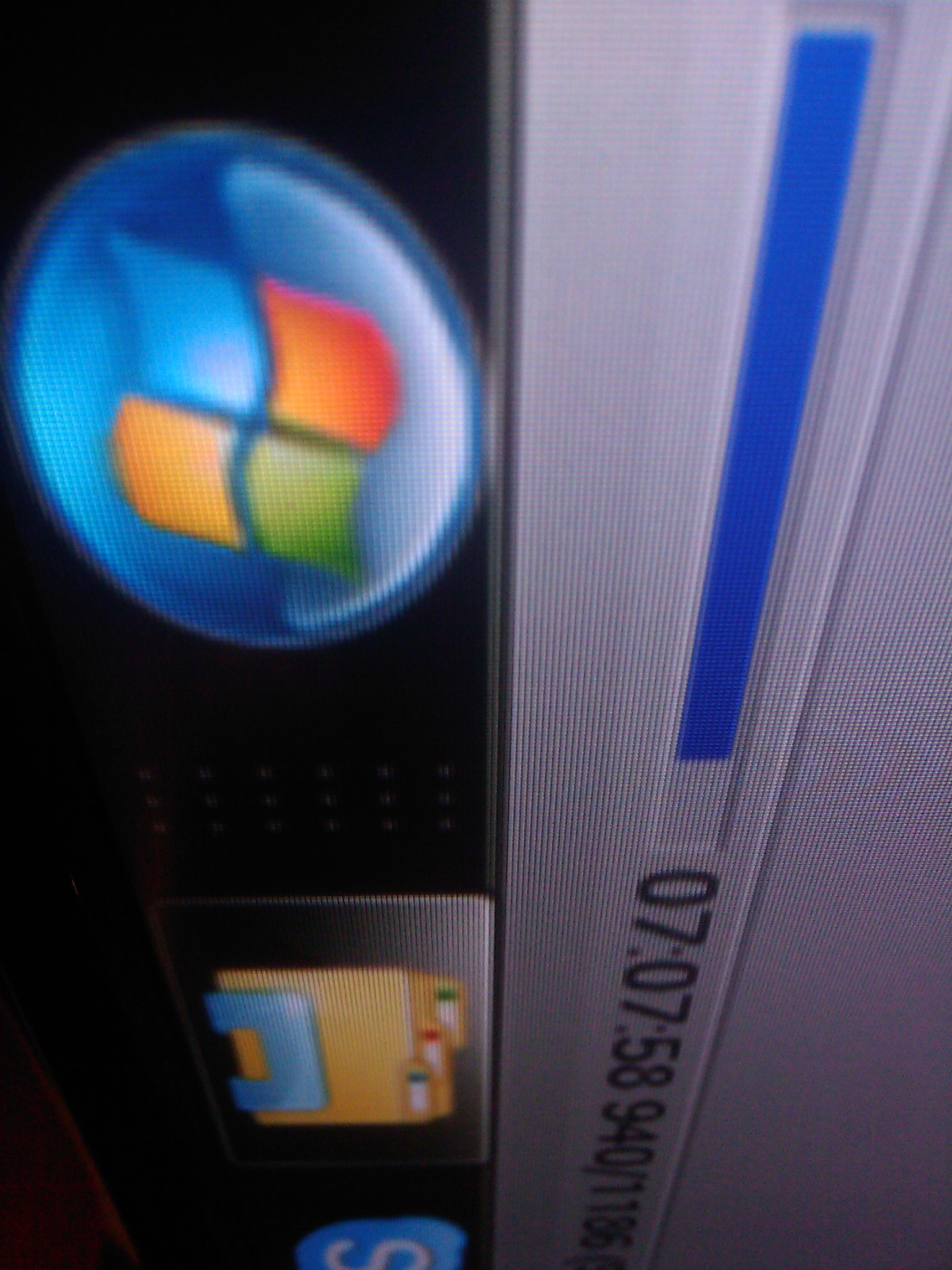

Under har du bevis på at PC-en min har stått på i over 2 dager med 100% bruk av 8 tråder på en i7 CPU. CPU-en har neppe godt av det, men det er vel det PC-en er til, å bli brukt, selv om ikke i7 er ment for 3D rendering, klarte den det ganske greit..(50 timer = greit?)
Jeg stussa på MANGE problemer opp gjennom prosessen, jeg måtte til og med restarte selve prosessen opp til 3 ganger fordi jeg fant ut at ikke alle kameraene var valgt, slik at output-en ikke ville blitt det samme som jeg så i canvas i C4D. Og enda et problem var HVORFOR tok det så lang tid å rendre 1 frame = 31 sec minimum? Jo med det problemet, kontaktet jeg min gode venn pululf, som fant ut at viftegrillene hadde superior egenskaper, slik at det var viftegrillene som tok lang tid å rendre. Pululf klarte til og med å få kuttet ut ca 300 frames der viftegrillen var synlig, ut ifra ca 1183 frames totalt, noe som sier seg selv at vil bli tidskrevende med en prosessor i toppsjiktet, men ikke med tanke på rendering.
Under vil dere finne noen bilder av renderingsprosessen:

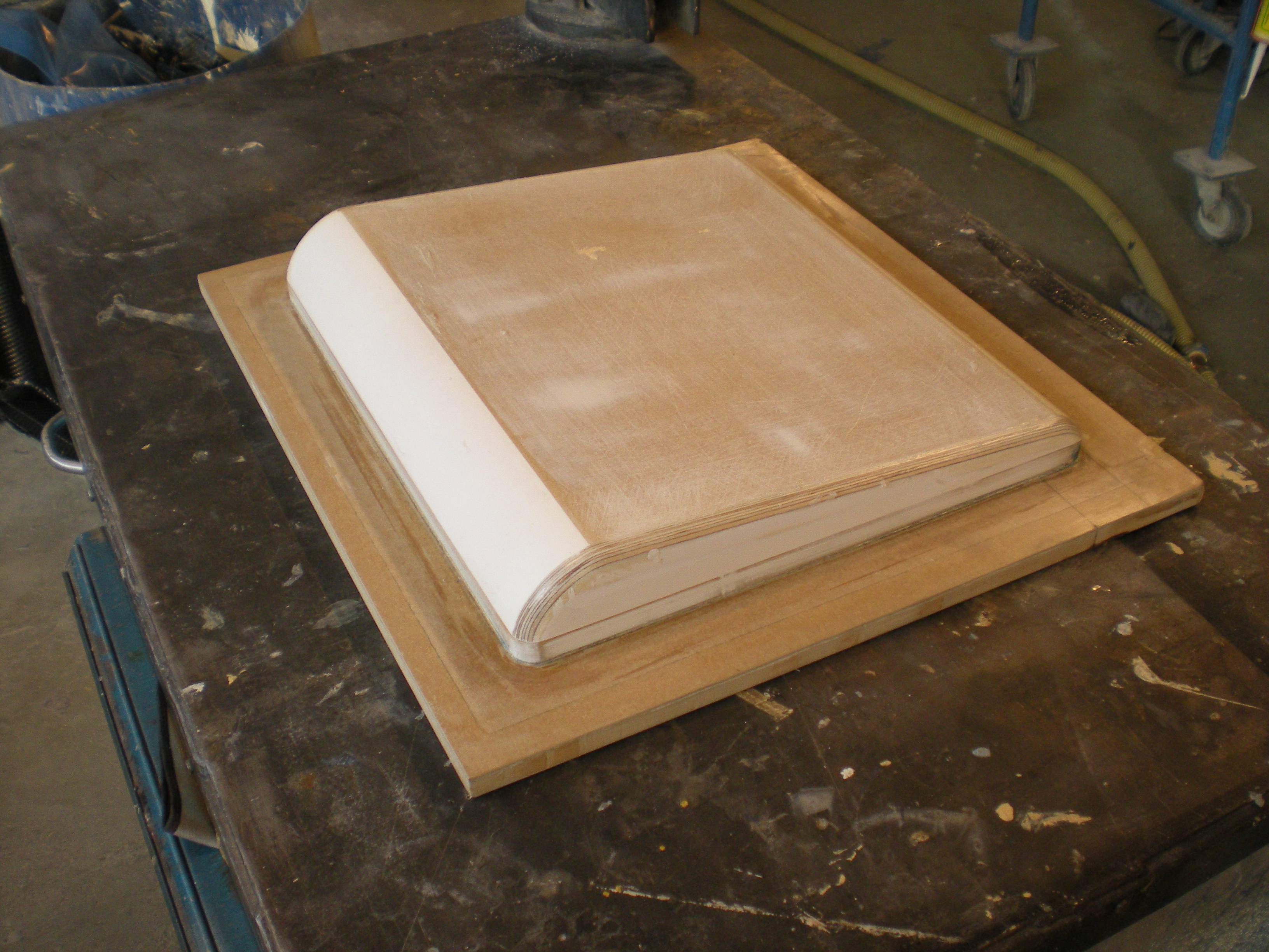

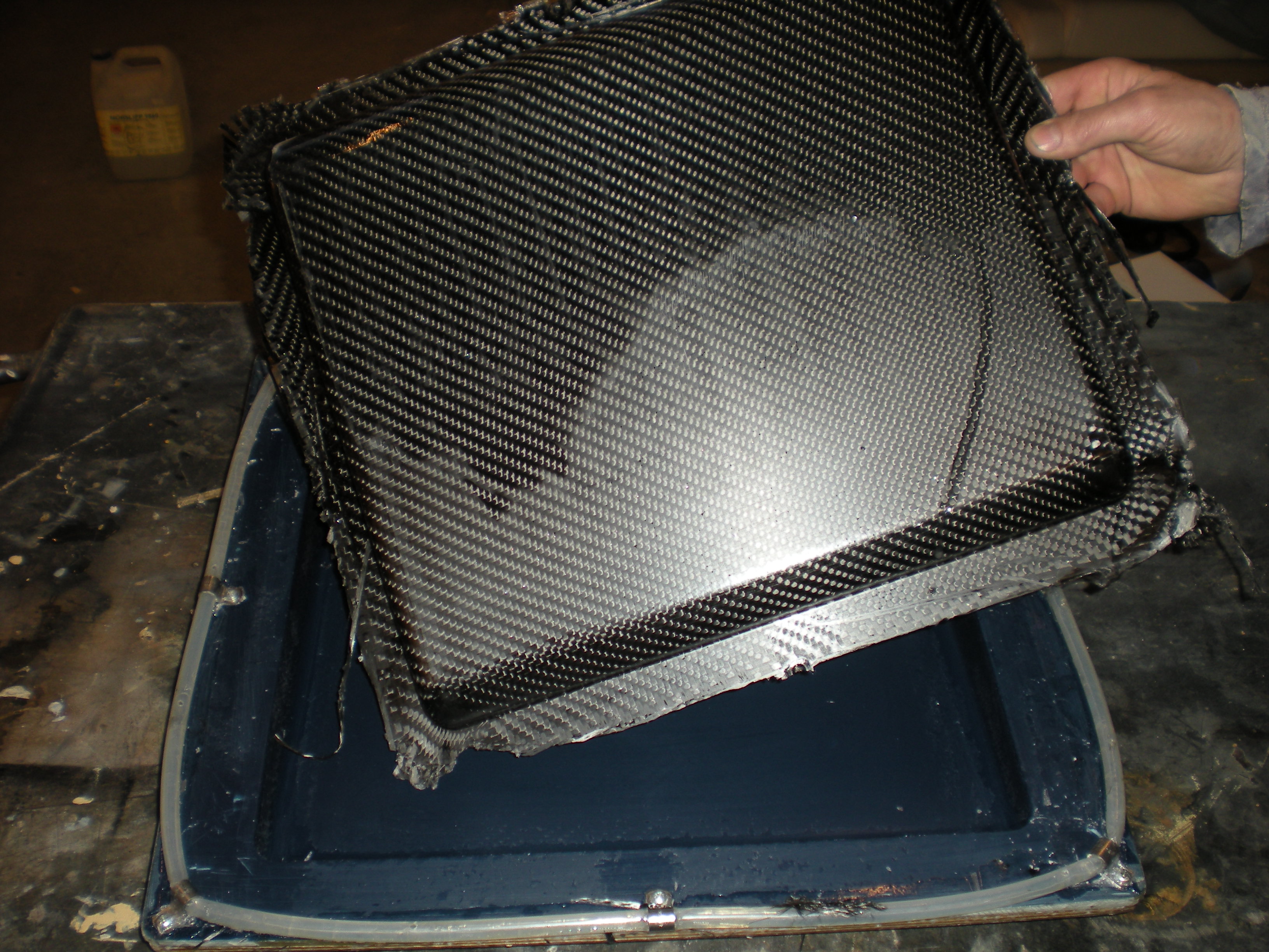

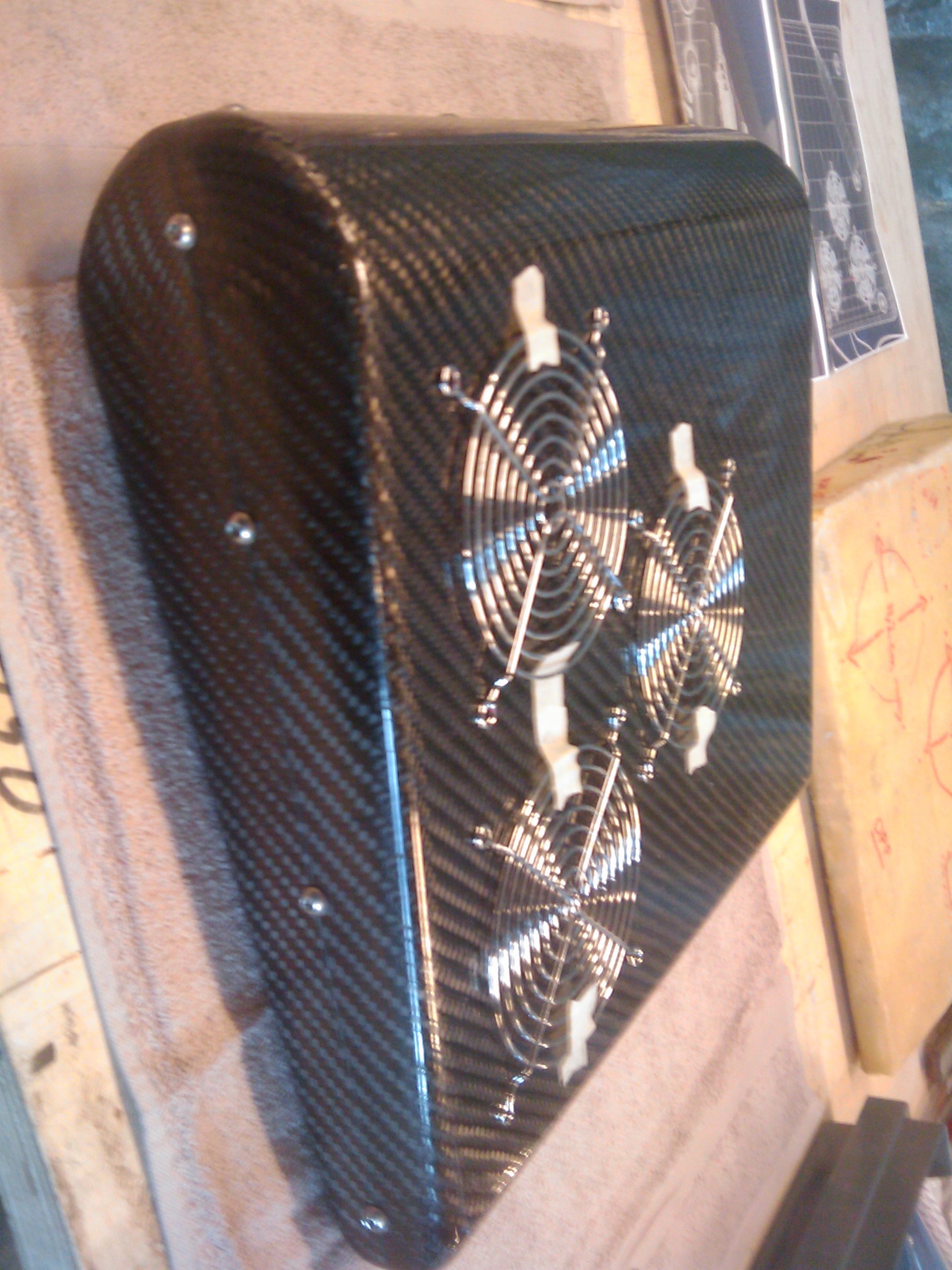

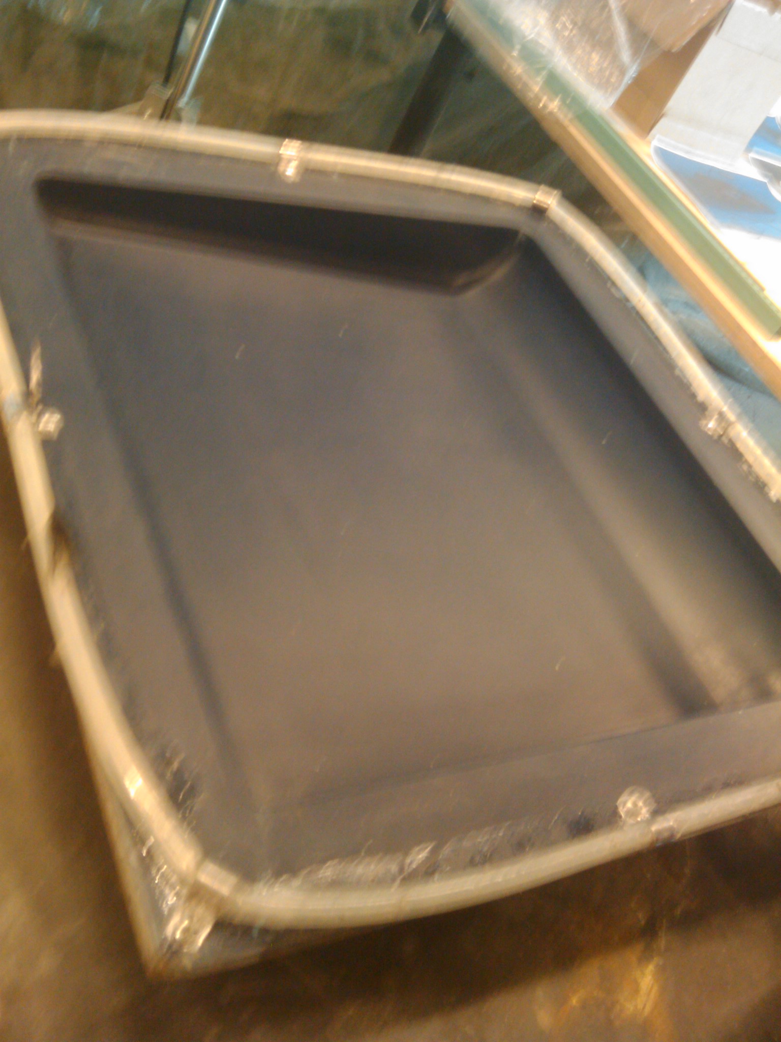

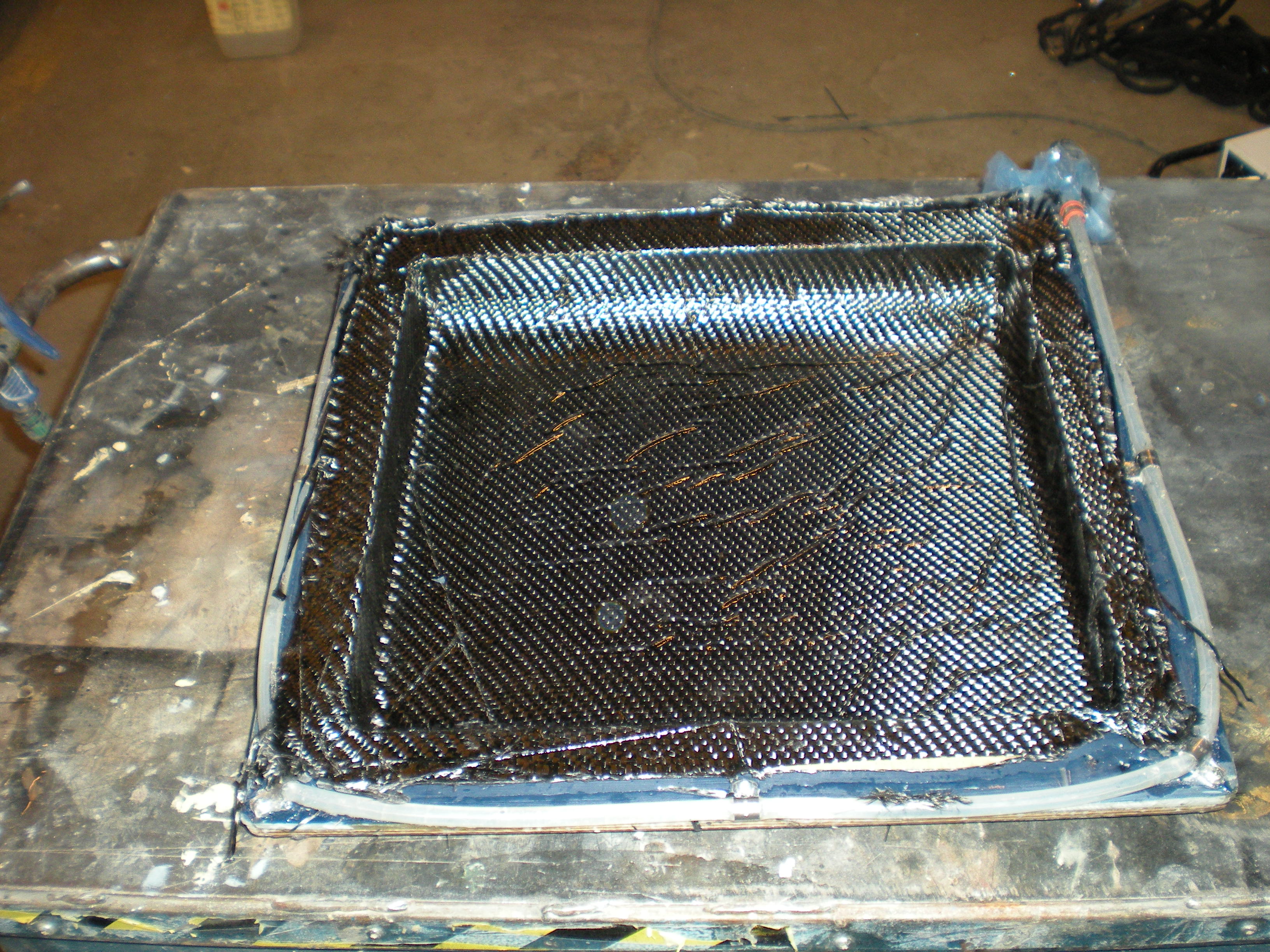

Under vil dere finne noen bilder av pluggen og prototypen:

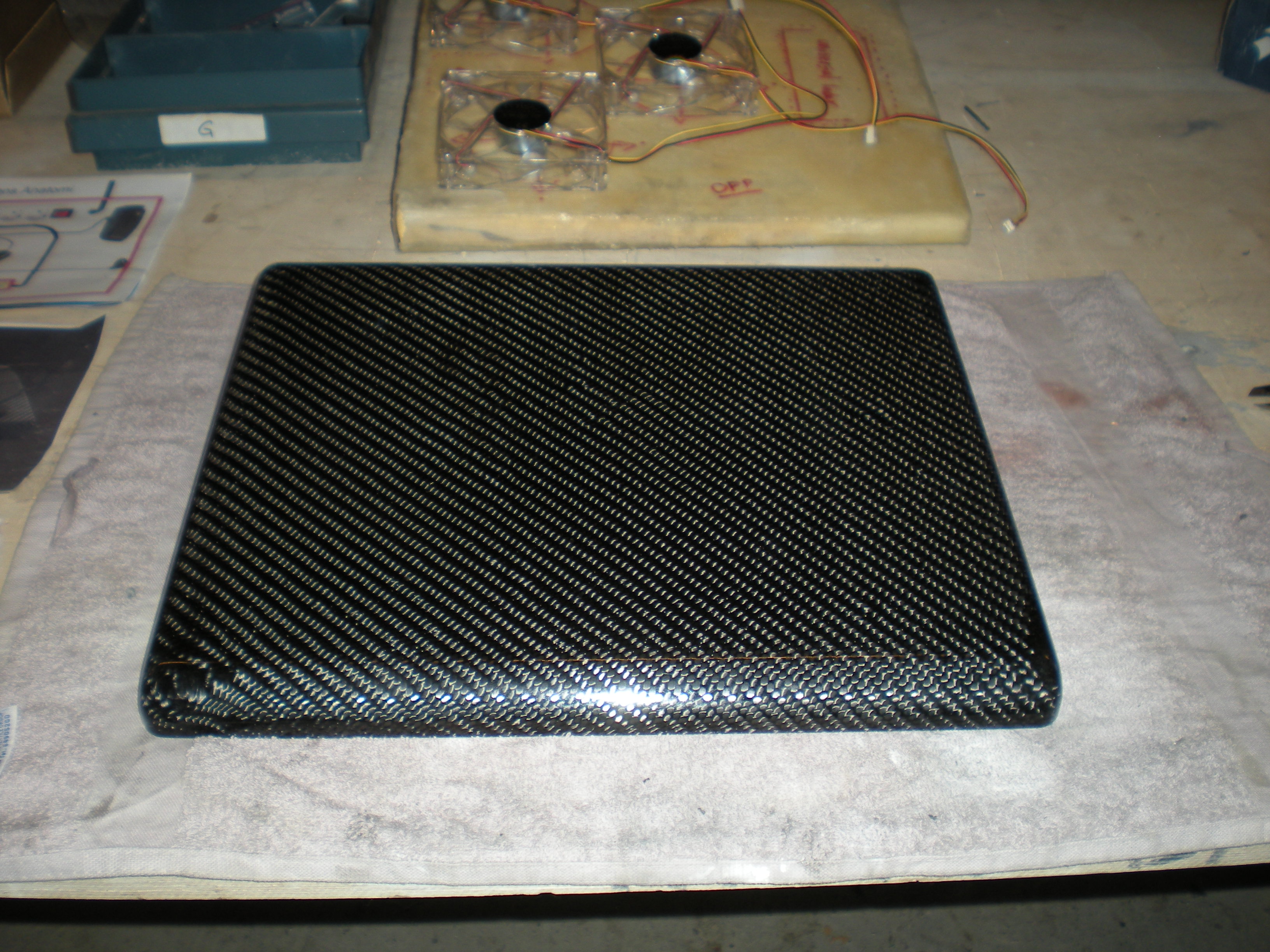

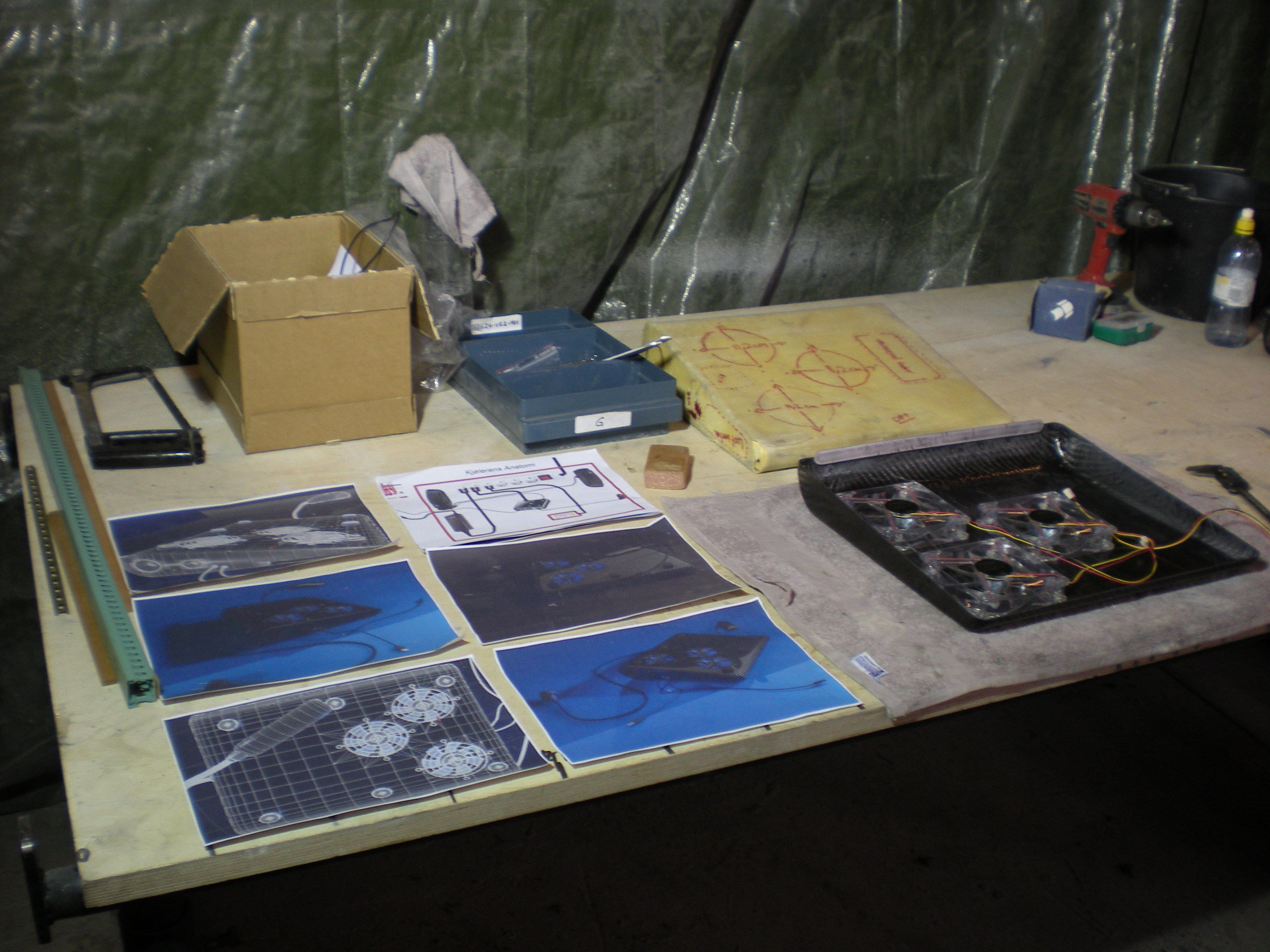

I og med at vi har fått laget en vakums-form, vil det bli lettere å lage kopier i etterkant senere med tanke på serieproduksjon, men det har ikke jeg personlig tid til, så det kommer vel til å skje i enten Japan, India, Kina eller noen andre land der produksjonskostnadene vil være lavere enn i Norge.
Jeg ville vært takknemlig om dere kunne lagt igjen en kommentar i kommentartråden. Jeg setter pris på hver eneste kommentar, og svarer fortløpende, tilslutt vil jeg takke pululf med hjelp av modellering i 3D, vi kunne ikke klart det uten deg.
Dette prosjektet er ikke ferdig enda, det gjenstår enda å kutte hull, sette inn komponenter, sette på logo på selve Chassiet på SigmaFlow, og polere skruer og lakkere med klarlakk slik at karbonfiberet vil komme synligere fram.

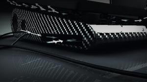

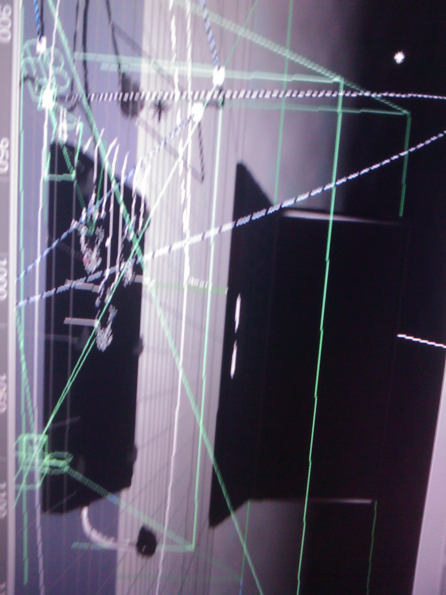

(Prt-Scr) Sniktitt, it's in the air tonight!

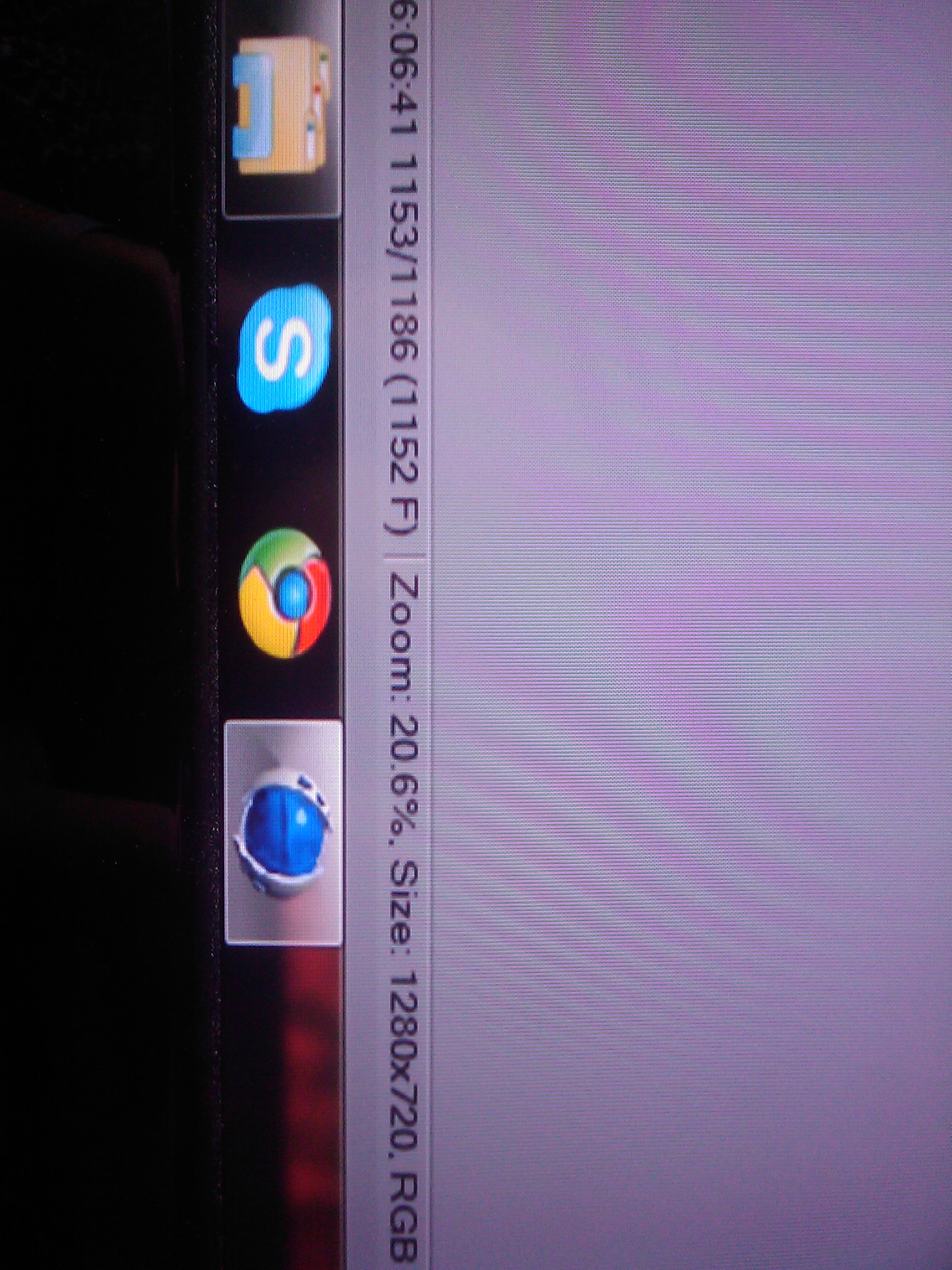

Adobe after effects depth-alphapasset og passes (Prt-Scr):
Ekte vil være på 720p
Før:
Etter:
