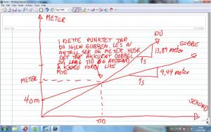

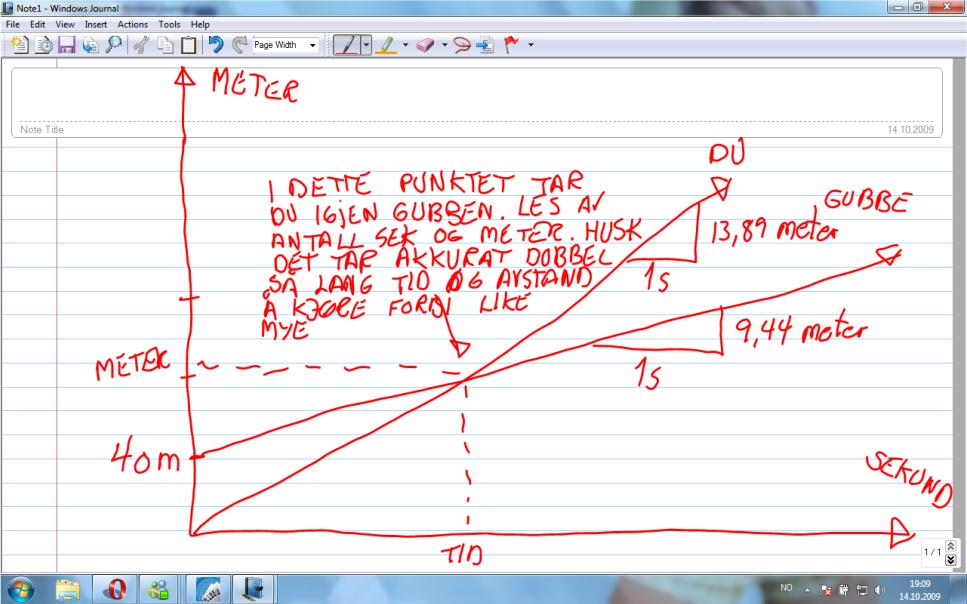

hean Skrevet 14. oktober 2009 Skrevet 14. oktober 2009 (endret) det fant jeg også ut nå nettopp så nå stoppet det helt opp igjen... Gi meg litt tid, er litt rusten men dette skal være enkelt for meg... i teorien Vi tar det fra grunnen av, omregning fra Km/t til m/s først: Km/t = 1000m/(60 x 60)sek = 1000m/3600sek = 1m/3,6s = 1/3,6 x m/s = 0,2777778 m/s 1 km/t = 0,277778 m/s Snur vi på det får vi: 1 m/s = 3,6 km/t Men dette visste du jo sikkert fra før Vi omregner 50 km/t og 36 km/t til m/s Du: 50km/t = 13,89 m/s Gubbe: 34 km/t = 9,44 m/s Ser ut som vi bestemmer noe selv også her som avstanden frem til Gubben før vi skifter feilt og avstanden bak til Gubben før vi skifter tilbake til eget felt. La oss si at den avstanden er 40 meter, da kan vi sette om funksjonene: Gubbe = 40 + 9,44x Du = 13,89x Se på grafen nedenfor, du må tegne opp funksjonene selv for å kunne lese av korrekt.... om du ønsker andre verdier enn 40 meter kan du sette inn det selv, altså hva du føler er fornuftig avstand. Kryssningspunktet er som sagt AKKURAT der du ligger likt med gubben og du må bruke like lang tid på å distansere gubben med like stor avstand som du brukte på å ta han igjen.... Grafene kan se litt rotete ut men tro meg, de er veldig enkle egentlig. Endret 14. oktober 2009 av Nasciboy

hean Skrevet 14. oktober 2009 Skrevet 14. oktober 2009 (endret) hehe. takker:P men det står jo forsåvidt i teksten at man skal anta fornuftig plass til å kjøre forbi? Har postet en nesten ferdigløst løsning nå... Eneste du trenger å gjør er å tegne opp 2 enkle grafer å sjekke krysningspunkt. Rett ned fra krysningspunktet leser du av tiden i sekund. Rett til venstre fra punktet leser du av avstand. Ganger du både tiden og avstanden du leser av med 2 får du avstanden og tiden det tar å kjøre forbi hvis du begynner 40 meter bak gubben og avslutter 40 meter foran. Edit: For å gjøre det enklere kan du også sette opp Gubbe = Deg, altså sett utrykkene lik hverandre: 13,89x = 40 + 9,44x Løs med hensyn på x og få: x = 40/4,45 = 8,89 sek. Du bruker altså 8,89 sek på å ta Gubben igjen med 40 meter og du vil bruke samme tid på å kjøre fra Gubben, til sammen 17,78 sekund. Du kjører i 13,89 m/s og da bruker du altså 13,89 m/s x 17,78 sek = 246,96 meter på forbikjøringen. Bare spør hvis det var noe du ikke forstod.... Endret 14. oktober 2009 av Nasciboy
Mr Ludvig Skrevet 14. oktober 2009 Forfatter Skrevet 14. oktober 2009 tusen takk! med grafene var det jo null problem! kjempegreit at du vill lære meg den måten å løse oppgaven på
hean Skrevet 14. oktober 2009 Skrevet 14. oktober 2009 (endret) tusen takk! med grafene var det jo null problem! kjempegreit at du vill lære meg den måten å løse oppgaven på Kjempefint du forstod grafene, ble litt usikker og presenterte derfor en annen løsning også, nemlig å sette utrykkene lik hverandre.... ganske greie måte begge deler egenlig. Edit: Grafene ser mer proff ut da men etter min mening er dette MER ett matteproblem enn ett fysikkproblem. Endret 14. oktober 2009 av Nasciboy
