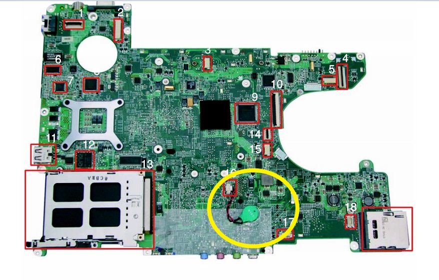

Hei, da har jeg funnet service manualen til laptopen min, men klarer ikke utifra bildene å lokalisere batteriet. Tror det er lurt å finne det på bildet først, slik at jeg kanskje slipper unna med å demontere en "side".
Hadde satt pris på hvis noen av dere kunne ha tatt en titt i manualen. Kanskje dere har bedre øyne enn meg :yes:

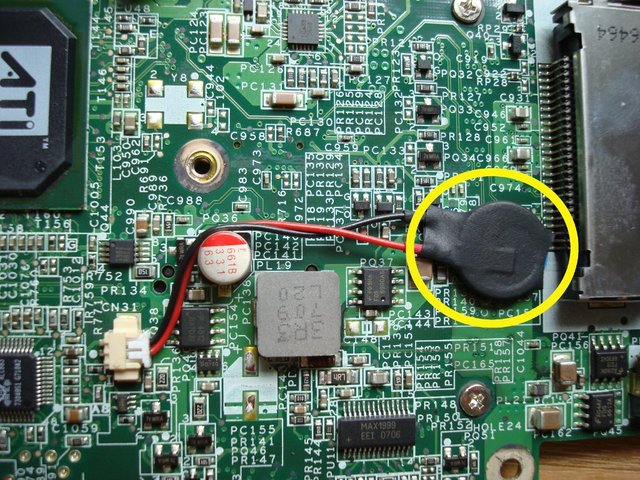

hmm.. det kan stemme det. Takk for svar Jaguaren!
Skal sjekke når jeg kommer hjem i dag. Poster resultat :-)
