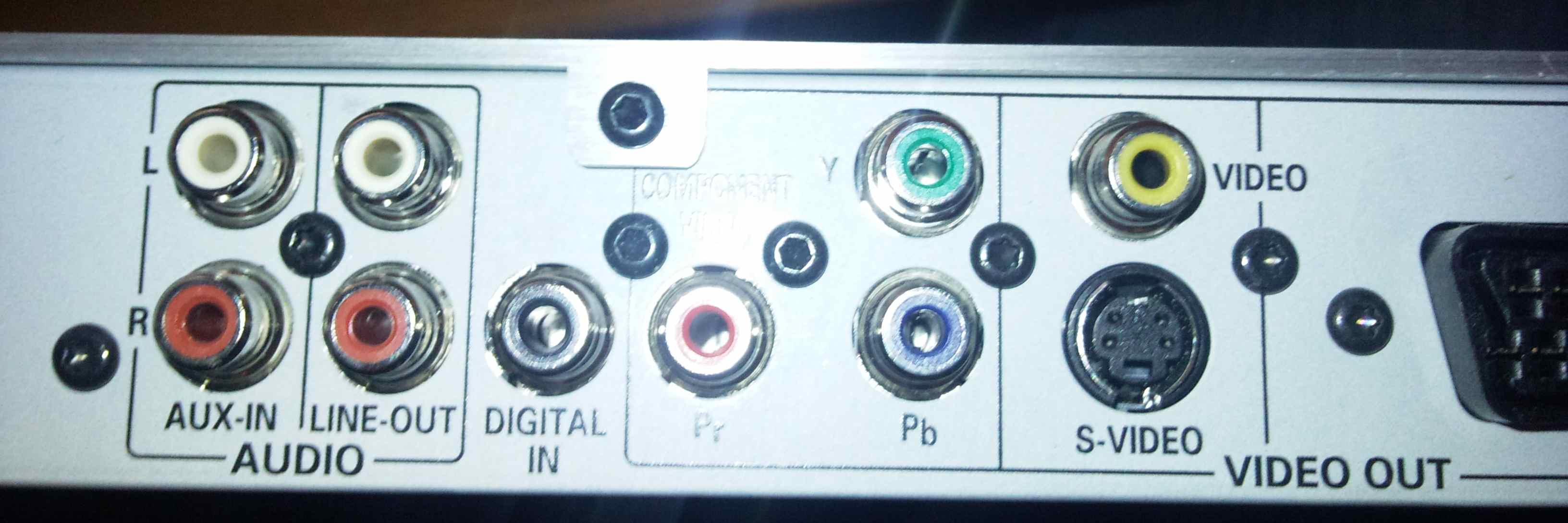

Fruktkake Skrevet 14. oktober 2009 Forfatter Skrevet 14. oktober 2009 (endret) Hei, jeg sjekket bak TV-en nå. Den har optisk ut, men ikke digital ut. Av andre utganger har den lyd ut, med to kanaler. Men når jeg kiket på hjemmekinoannlegget ser jeg at den ikke har optisk inn. Den har derimot digital in. Kan det hjelpe? Jeg ser på et bilde av WD TV Live-boksen. Jeg ser ikke at den har noe digital ut. Er det mulig å hente lyden ut fra HDMI og sende den til digital in på hjemmekinoannlegget? Endret 14. oktober 2009 av Fruktkake

Fruktkake Skrevet 14. oktober 2009 Forfatter Skrevet 14. oktober 2009 Hmm, ja. Eller så må jeg få en boks som kan ta imot optiske signaler og sende de digitalt på en kabel så hjemmekinoannlegget kan ta de imot. Finnes det? Vet du forresten hva YPb (helt til høyre) gjør?
nahojdat Skrevet 15. oktober 2009 Skrevet 15. oktober 2009 YPb er component video uttak (mulighet for HD over analog istedetfor digitalt). Her er en overgang Optisk til coax
