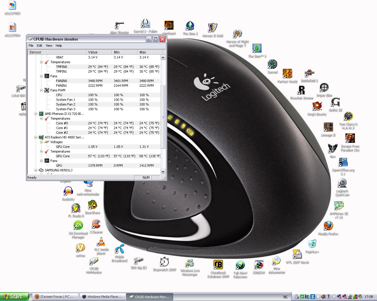

Hei. PC'en min slår seg av uten forvarsel når jeg spiller diverse spill. Det hender kun når jeg spiller spill. Ikke mens jeg driver på med andre programmer. På bildet jeg har lagt ved er temperaturen ved idle. Så CPU'en blir iallefall ikke for varm. Den varmeste tempen jeg har registrert er 38 ºC under spilling. Det var faktisk rett før PC'en slo seg av. Hva kan være årsaken, og hvordan løser jeg det.

PSU'en er fra 2006. Skal sjekke ut OCCT. Men ut fra bildet, hva syns du on skjermkortet? Er tempen og RPM som det skal være?
Tempen på gpu ser grei ut, men hva tempen blir når du stresser gpu med gpu testene i occt får du se da.
