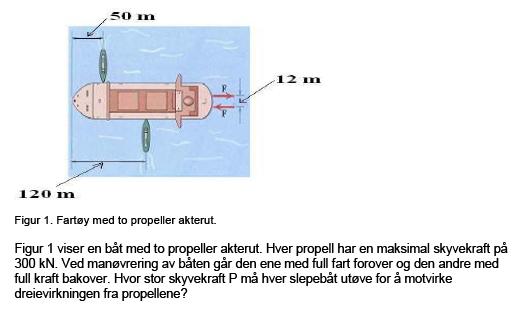

Jeg trenger noen tips til hvordan jeg skal løse denne oppgaven, slik som jeg har tenkt er:
- Kreftene fra propellene uligner hverandre slik at summen av krefter i y-retning skal bli null.
- Da må kreftene fra taubåtene også være null for å få summen av krefter i x-rettning lik null og summen av moment lik null.
Tenker jeg helt feil? Tror ikke oppgaven er så enkel som at svaret skal være null.. Eller?
Usikker på om jeg tenker for enkelt nå, men ...
Jeg definerer positivt moment mot klokka.
Krav om moment lik null om skipets front/baug gir da (dropper meter-benevning):
p><p>
Virker det fornuftig?
