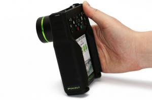

ysoligard Skrevet 10. november 2009 Skrevet 10. november 2009 Hei! Det definitivt beste EX/ATEX-kamera som er sertifiser for både sone 1 & 2, er Xcorder EX 4000 fra Pixavi. Synest å huske at de skulle ha ca 35-40.000,- for dette i mars i år. Xcorder EX 4000
ysoligard Skrevet 18. november 2009 Skrevet 18. november 2009 Hei! Har dessverre ikke noe bruker erfaring med pixavi sitt alternativ. Ut i fra spesifikasjoner, sample bilder og videoer må det bare være bra. Pr. i dag bruker vi den gamle Ecom EX-cam 01, men dette produseres ikke lengre. Uansett fungerer det veldig dårlig i lite lys(mye støy) og har ingen macro. ( http://www.ikm.no/files/testing/utstyrskatalog/1945.pdf ) Centurion EX fikk de nettopp på Åsg-B og tilbakemeldingene er generelt sett gode... Har ikke hørt noen klage over vekten..Var heller ikke klar over at den var så tung. :| Skal ta meg en prat med dem og få noen sample bilder... (http://megapiksel.wordpress.com/2009/09/30/centurion-ex-kamera-klar-for-levering ) Pixavi´s alternativ har 4 x optisk zoom, 720p video og macro(ta bilder så nært som 30mm, uten å miste focus) +++ Innmaten til pixavi er "dagens" teknologi. Men det spørs jo hva du har behov for Mvh Øystein Soligard
