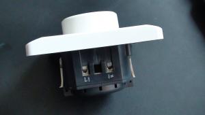

Jeg har en lampe på veggen, med halogen-pærer i. Har kjøpt en dimmer (CoTech) på ClasOhlson. Dette er en utenpåligger-boks med deksel. Kabelen er synlig og ligger på veggen og har en blå og en brun leder på begge sider av bryterboksen.
Men jeg skjønner ikke helt den ny dimmertypen. Hvordan skal jeg få koblet blå og brun inn på denne dimmeren? Dimmeren består kun av en inngang L og en utgang ~. I tillegg ser det ut som det ikke er noe mulighet til å skru fast ledningene, men det er på en måte en fjær inne i hvert hull som ser ut som skal holde på plass ledningene...?
Det ser ikke ut som jeg kan løsne på noen andre deler for å komme til mer...

En dimmer, i likhet med en bryter, skal kun kobles til én av lederne. Hvilken du tar er valgfritt (så lenge det ikke er jord, men ifølge det du sier har du ikke det). Hvordan ledningene skal festes vet jeg ikke. Fulgte det ikke med bruksannvisning?
EDIT: Kan dekslet forran plukkes av?

man kan aldri skru for hardt til.. og skurene er mest sansynelig bak det hvite dekselet for at den skal være tilgjengelig fra forsiden..
lokket fjerner du ved å dra ut den hvite i midten og under det skal det være en mutter som må skrues ut også skal dekslene ekelt kunne fjernes.. (for å montere de gjøres det samma i motsatt rekkefølge)
Lykke til :thumbup:
Ahh, takk! Da fikk jeg det det till. Men ettersom denne har kun en inngang - skal jeg da kun ha inn enten blå eller brun og samme ut?
