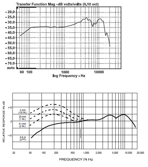

proaudio Skrevet 1. september 2009 Skrevet 1. september 2009 Jeg kan være enig i det meste som sies her, men en mikrofon fra behringer eller samson vil i det store og det hele være noe god deal. som du sier, den koster 1/4 av shure mikken, og du får hva du betaler for. En god teknikker vil alltid kunne skru det totale lydbildet godt etter en stund, men i rap baseres musikken rundt soundet til vokalisten. Det er kjedelig å være teknikker med en billig mikrofon hvis stemmen til vokalisten ligger i en "dødsone" av frekvensspekteret til mikrofonen. Hvis du bruker en mikk hvor den velkjente "bøttelyden" først dukker opp og du må skru det totale lydbildet rundt dette er det ikke sikkert at du vil oppnå den produksjonen du først var ute etter. Har vedlagt frekvensspekteret til Behringer XM8500 (over) og Shure sm58(under). For hver enring i frekvensspekteret vil det oppstå en overharmonisk knekk som er ugunstig. Hvis vi ser på behringer kontra shure i 3000-12000Hz, som er det området hvor transientan til vokalen ligger, så er ikke den mye jevn. Dessuten er forskjellen mellom 1-5kHz nesten 10dB på behringer, mens den er under 5dB på Shure. Selvfølgelig kan man bruke filter å få det tilnærmet likt, men transientan vil være ødelagt. Da vi nå snakker om rap, som består mer eller mindre av en rekkke med transienter og tydlig artikulasjon ville jeg aldri valgt en så billig mikrofon som Behringer XM8500. Som teknikker/produsent jobber du jo motsatt vei; du finner den mikrofonen som produserer den lyden som passer inn i produksjonen. Jeg har selv vært med på å benytte loppemarked produkter på innspillinger, fordi det gav en kul retro lyd. Hva preampen angår er de fleste billige miksere og eksterne lydkort i dag utstyrt med de samme preampene. Disse er ikke av god kvalitet, men av såpass kvalitet at man vil tydlig høre forskjell på en behringer og en shure. Jeg sier ikke at dette er bibelen, men jeg tenker mest på hva jeg ville gjort, på bakgrunn av utstyr jeg selv har prøvd, og ikke minst hva mikrofonen skal brukes til. Det skal også legges til at jeg kun har prøvd behringer XM1800S, men det var også siste gangen jeg benyttet behringer produkter. Frekvensspekteret til denne mikrofonen viser forøvrig at XM1800S skal være av bedre kvalitet til å gjengi lyden enn storebror XM8500. http://www.behringer.com/EN/downloads/pdf/..._P0199_S_EN.pdf
CastorFiber Skrevet 1. september 2009 Skrevet 1. september 2009 Joda, ser poenget. Det å argumentere for at en billig mikrofon er like bra som en gjennomtestet og anerkjent mikrofon som SM58, er ikke noe poeng, fordi den billige ikke er like bra. Der er vi helt enige. Hele poenget fra min side her, er at den rimelige kanskje er bra nok, til litt gutteromsopptak av en uten videre erfaring.
proaudio Skrevet 1. september 2009 Skrevet 1. september 2009 jepps, indeed, jeg er bare redd for at en behringer vil ødelegge gleden rundt opptak. Den type mikk egner seg bedre til øvingslokalet til ungdomsskulen på en måte
