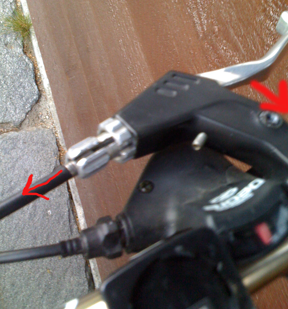

Har et problem med sykkelen min. Når jeg trykker inn bakbremsa så hopper wiren ut. Se vedlagt bilde så skjønner dere kanskje hva jeg mener. Selve bremsen er også blitt ganske treg og spretter treigt ut igjen.
Forslag til hva jeg må gjøre?
1.smøre wiren
2.Sjekk at den er stram nok
3.Er wiren fremdeles treg,bytte den.
4.gå over wire og andre deler,sjekk om det trengs litt olje her og der.
5.Kjøpe deg en sykkelmekke bok,og lære deg basic mekking(200kr i en slik utgift, er billigere enn det er å betale ett verksted 1500kr for noe som kunne vært unngått).
6.Bremsen er med stor sannsynlighet treg fordi at WIREN er usmurt.
