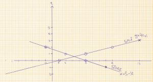

KS Skrevet 30. august 2009 Skrevet 30. august 2009 Fordi jeg hadde litt ekstra millimeterpapir hjemme så har jeg forsøkt å tegne opp et diagram. Ikke helt sikker på om dette var en god måte, men den viser tabellen til Runesole. I diagram både X og Y plassert på den horisontale linjen og t på den vertikale. Jeg har prøvd å vise følgende ved sirkler på linjene: Når t = 0, krysser X-ligningen ved 5 og Y-ligningen ved 1. Når t = 1, X = 2 og Y = 5 Når t = 2, X=-1 OG Y = 9. Hvis du vil kjøpe bare en halv stor pizza, kan du kjøpe 7 små.
Senyor de la guerra Skrevet 30. august 2009 Skrevet 30. august 2009 Ja, ser den feilen. To feil = riktig Er uansett riktig fremgangsmåte. Stemmer at du kan få uendelig mange løsninger, men kun to ligger slik at både x og y er positive hele tall.
