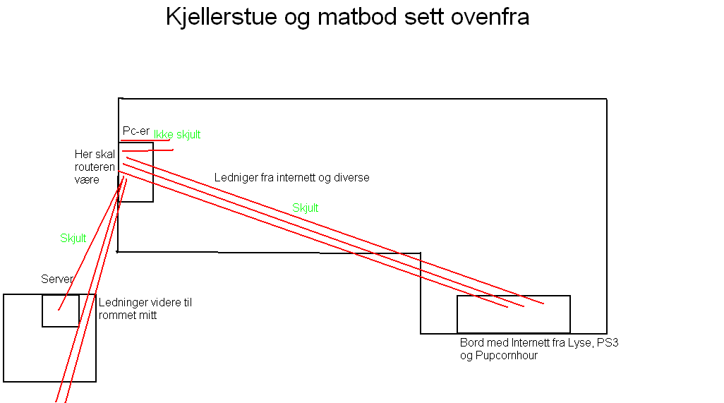

vinzenT Skrevet 21. august 2009 Skrevet 21. august 2009 Hei Vi i familien er nå i gang med å pusse opp en del rom. Vår filosofi er at vi vil ha alt av kabler skjult bak veggen (skjult innstalasjon i rør). Dette innebærer også internett-nettverket. Først og fremst er jeg på jakt etter en router (med mer enn 4 tilkoblinger), eller en svitsj som du bygger inn i veggen, akkuratt som f.eks stikkontakter. Det må være tilkoblinger både på utsiden og innsiden av veggen. Vi skal også ha en server som kobles til anlegget. Ellers så hadde det vert supert med andre innspill, tips og erfaringer! Legger ved noen tegninger, slik at dere forstår bedre. Takker veldig på forhånd for alle svar! -vinzenT kjellerstue_og_matbod.bmp router_fra_siden.bmp

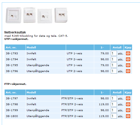

Fumle Skrevet 21. august 2009 Skrevet 21. august 2009 DLINK Andybox Homecentral 1x10 100 1000Mbps WAN 7x10 100 1000Mbps LAN http://www.ps.no/artdtl.aspx?i=161182 Du trenger 1 RJ45 bokser og 1 veggboks til hver kanal (boks inni veggen som røret er tilkoblet) I andre enden monterer du et patchepanel http://wiki.aitel.hist.no/it2/index.php/Patchepanel der til kobler du Ruter
troari Skrevet 21. august 2009 Skrevet 21. august 2009 Hei Vi i familien er nå i gang med å pusse opp en del rom. Vår filosofi er at vi vil ha alt av kabler skjult bak veggen (skjult innstalasjon i rør). Dette innebærer også internett-nettverket. Først og fremst er jeg på jakt etter en router (med mer enn 4 tilkoblinger), eller en svitsj som du bygger inn i veggen, akkuratt som f.eks stikkontakter. Det må være tilkoblinger både på utsiden og innsiden av veggen. Vi skal også ha en server som kobles til anlegget. Ellers så hadde det vert supert med andre innspill, tips og erfaringer! Legger ved noen tegninger, slik at dere forstår bedre. Takker veldig på forhånd for alle svar! -vinzenT Hvorfor ikke legge inn en boks(sentral) med router/switch og bruke standard RJ45 bokser ut på vegg.
