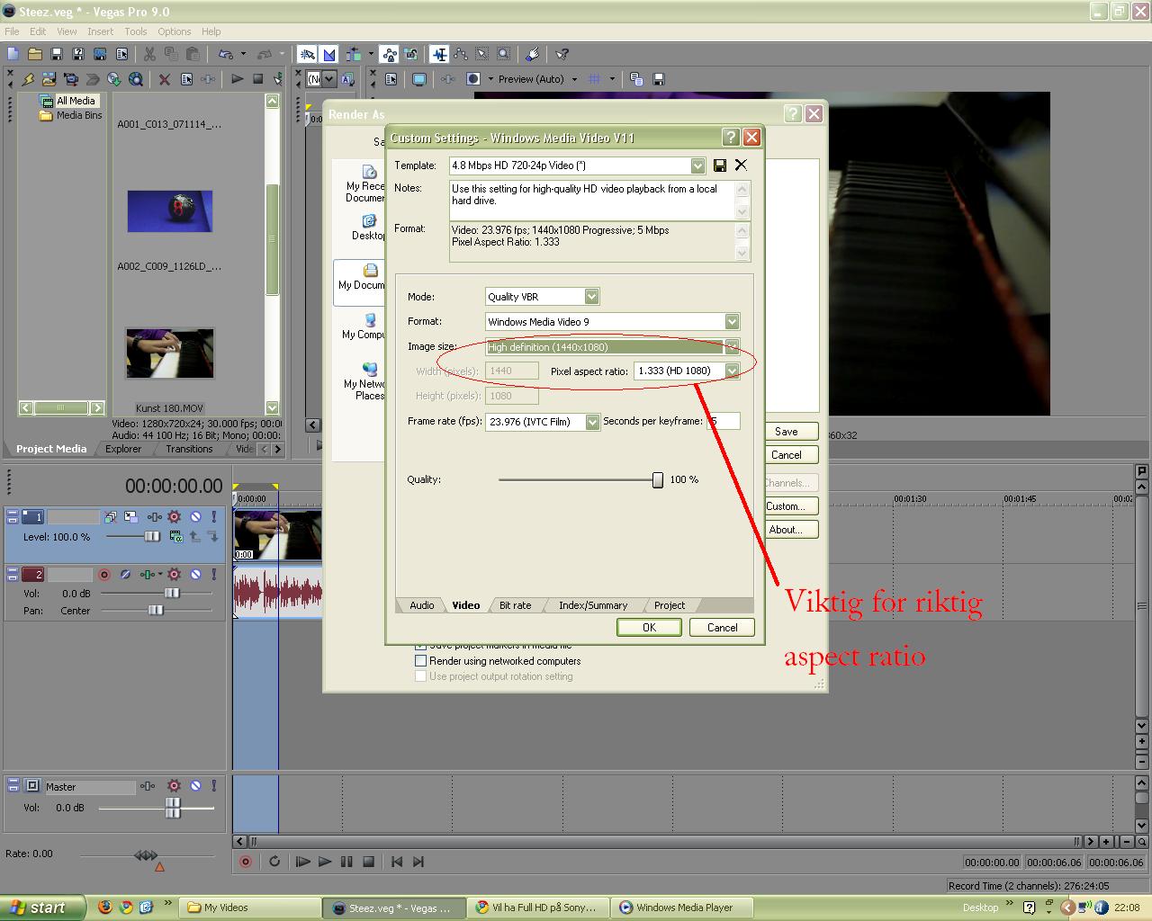

Andreasawe Skrevet 21. september 2009 Skrevet 21. september 2009 (endret) Velg .WMV som format og trykk custom og velg det som står på print screen, så skulle det bli riktig Endret 21. september 2009 av Andreasawe
