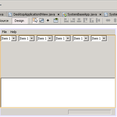

Jobber litt med ide for et lite enkelt javaprosjekt. har ikke all verdens kompetanse har lekt meg litt med Netbeans og ser for meg at det skal være noe som dette :
dropdowns fra comboboxene med alternativer - valg1, valg2, valg3..... valg100 osv som etter action klikk skal printe text i textarea nederst.
Det mest optimale hadde vært om det hadde gått an å hentet innholdet fra en url hei1.htm for valg 1, hei2.htm for valg 2 osv. med tekst lagt denne i en egen variabel og printet innholdet ut... - Men om dette blir for komplisert er ferdigdefinerte variabler en mulighet.
(Fikk greit til ved bruk av buttons - Men comboBox er mer interessant da det skal være ca 10 alternativer i hver box.

Skal ikke være for komplisert det nei. Er det HTML du skal lese ut? I så fall er det ikke noe problem.
Du lager enkelt og greit en BufferedFileReader elns og leser inn data fra filen med navnet hei1.html og bruker textArea.setText(texten);
Du kan nok også lage en File som peker til en directory, og lister alle html filene som ligger der, for så å instansiere comboboxene alt etter hvilke filer som ligger der. Så hvis hei1.html og hei2.html ligger der vil du få opp hei1 og hei2 som valg. Meget enkel kode egentlig.
