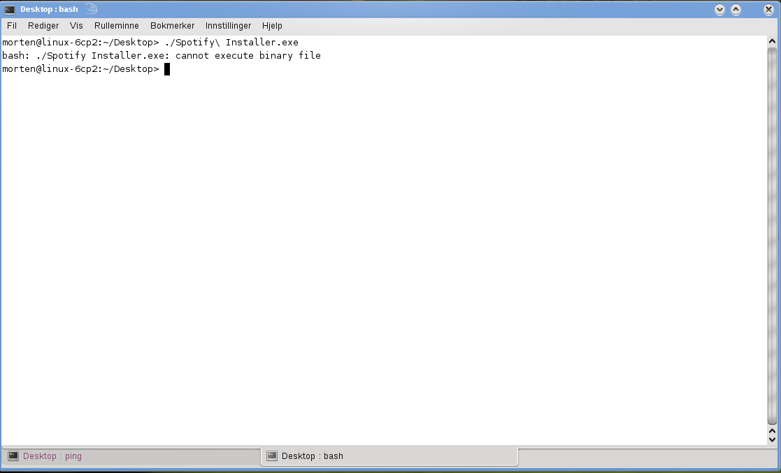

Fløffy Skrevet 19. august 2009 Skrevet 19. august 2009 Hei Har ei maskin som har installert opensuse 11.1. Etter som eg kan sjå på spotify sine sider treng ein "wine" for å kjøyre spotify. Slik som eg kan sjå det har eg greit å installert wine. Men problemet er å få installert spotify. Når eg trykker på spotify installer.exe startar den ikkje installeringa. Kan nokon hjelpe? Er heilt ny med linux..

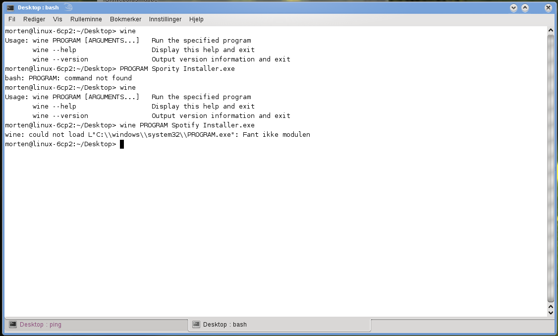

Fløffy Skrevet 20. august 2009 Forfatter Skrevet 20. august 2009 (endret) Får opp denne feilmeldingen under installasjon: Kva gjer eg feil? Edit: Får og denne feilen: Er som sagt heilt ny med linux og er usikker på kva eg gjer feil... Endret 20. august 2009 av Actrm
lolomgwtfbbq Skrevet 20. august 2009 Skrevet 20. august 2009 du skal kjøre "wine [program]". altså "wine Spotify\ Installer.exe". grunnen til at ./Spotify\ Installer.exe ikke funker er fordi GNU/Linux ikke kan kjøre .exe-filer. dette er Windowsapplikasjoner, og kan kun kjøres i Windows - eller med et API-lager, som f.eks Wine.
Fløffy Skrevet 20. august 2009 Forfatter Skrevet 20. august 2009 Takk for all hjelp. Har no installert spotify.
