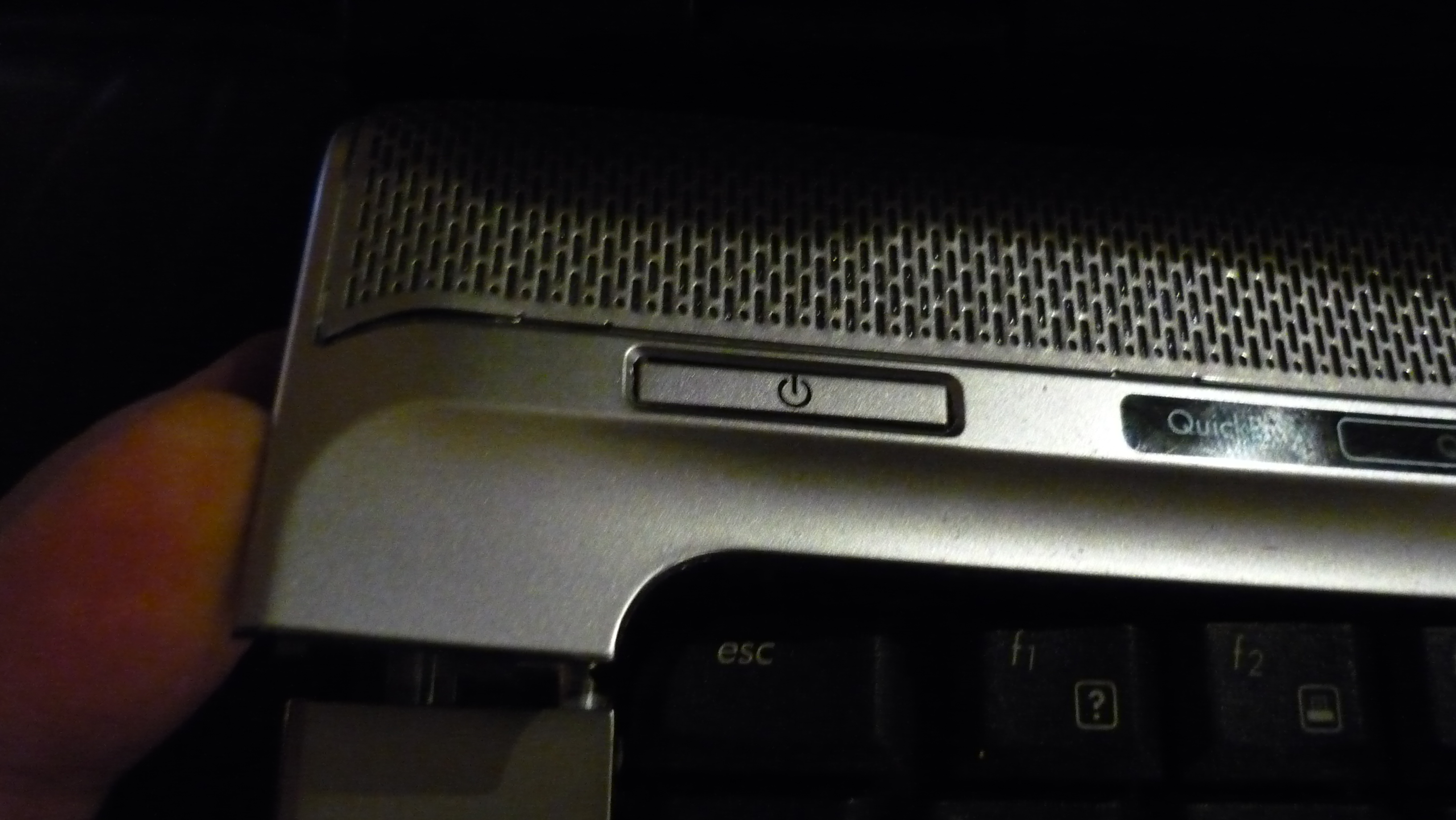

Har en HP pavilion DV6000 som jeg ikke får startet. Knappene blinker blått en gang så er den død. Dette skjer hver gang jeg trykker på "påknappen", noen ganger snurrer vifta en gang før den dør, men dette skjer skjeldent.
Har prøvd å bytte kortet som "påknappen" sitter på, uten videre hell.
Så hvis noen har noen tips hadde det vært fint=)

Men du kan jo sjekke om kabelen til på knappen har løsna (noe som skjedde på min)
Dette gjøres ved å løsne det øvre dekslet.

Knappen virker. Jeg får skrudd den på, men det blinker bare blått, så slår den seg av igjen (står på bare i ett sekund). Har bytta hele det printkortet som bryteren sitter på.
