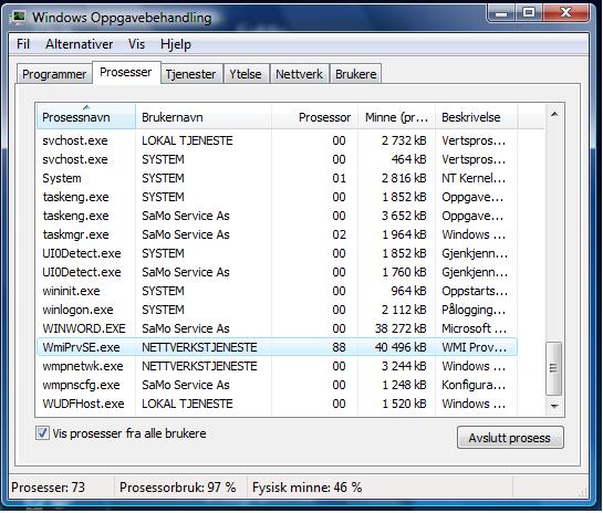

hov55 Skrevet 17. august 2009 Skrevet 17. august 2009 (endret) Hei! Sliter litt med denne pcn på jobben som bruker 97-100% cpu hele tiden HP Pavilion a6127.sc Pentium E2140 © 1.6 GHz 800 MHz front side bus Socket 775 Manufacturer: Asus Motherboard Name: P5LP-LE HP/Compaq motherboard name: Leonite2-GL8E flere specs: http://h10025.www1.hp.com/ewfrf/wc/documen...product=3459807 mbam_log_2009_08_17__10_36_39_.txt ComboFix.txt Endret 17. august 2009 av hov55

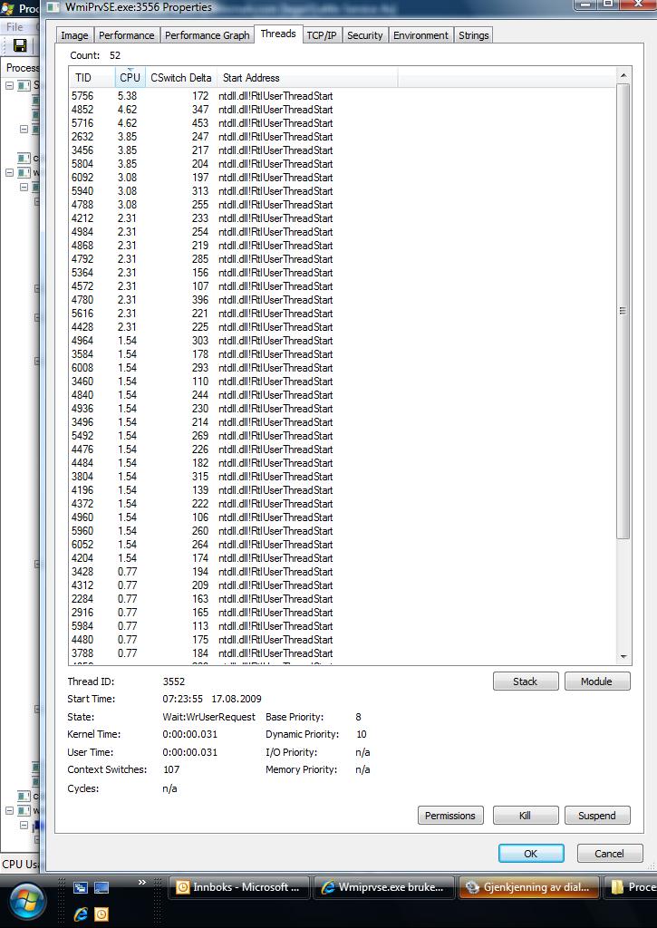

Gjest Slettet+19873487 Skrevet 17. august 2009 Skrevet 17. august 2009 (endret) Hei, Last ned Process Explorer her. Start dette programmet og dobbeltklikk på wmiprvse.exe (til venstre). Velg fanen kalt Threads. Der er det en kolonne som heter CPU. Sjekk hva som bruker mye CPU og rapporter tilbake. Dette kan være relatert til en installasjon som er korrupt. Har du installert noe som gjorde at denne feilen dukket opp? Endret 17. august 2009 av Slettet+19873487

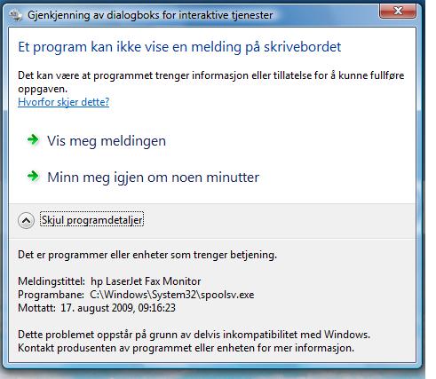

hov55 Skrevet 17. august 2009 Forfatter Skrevet 17. august 2009 (endret) Hei, Last ned Process Explorer her. Start dette programmet og dobbeltklikk på wmiprvse.exe (til venstre). Velg fanen kalt Threads. Der er det en kolonne som heter CPU. Sjekk hva som bruker mye CPU og rapporter tilbake. Dette kan være relatert til en installasjon som er korrupt. Har du installert noe som gjorde at denne feilen dukket opp? Tja vært sånn ca 1 uke merka bare at den ble treig og så på cpu bruken som var til himmels vis jeg restarter så bruker den 100% da og tror kansje det er HP MFP som driver og stjeler kunne jo hende HP fax monitor er problemmet popper opp heletiden med denne feilmeldingen Endret 17. august 2009 av hov55
Gjest Slettet+19873487 Skrevet 17. august 2009 Skrevet 17. august 2009 (endret) Kan du trykke på "Vis meg meldingen" og legge det ved? Har du en Fax? Kan du gå inn på Start > Devices and Printers og sett om det ligger en enhet som heter HP Laserjet Fax Monitor eller lignende? Prøv å oppdatere drivere for den eller avinstallere den. Hvilket antivirusprogram har du? Er dette noe du nettopp har byttet ut eller hatt problemer med? Endret 17. august 2009 av Slettet+19873487
hov55 Skrevet 17. august 2009 Forfatter Skrevet 17. august 2009 (endret) Kan du trykke på "Vis meg meldingen" og legge det ved? Har du en Fax? Kan du gå inn på Start > Devices and Printers og sett om det ligger en enhet som heter HP Laserjet Fax Monitor eller lignende? Prøv å oppdatere drivere for den eller avinstallere den. Hvilket antivirusprogram har du? Er dette noe du nettopp har byttet ut eller hatt problemer med? har en HP laserjet 3392 som har fax/scanning/kopiering/printing kan sjekke om det finnes en nyere driver har avast innstalert fant ingen nye drivere for vista :/ Endret 17. august 2009 av hov55
