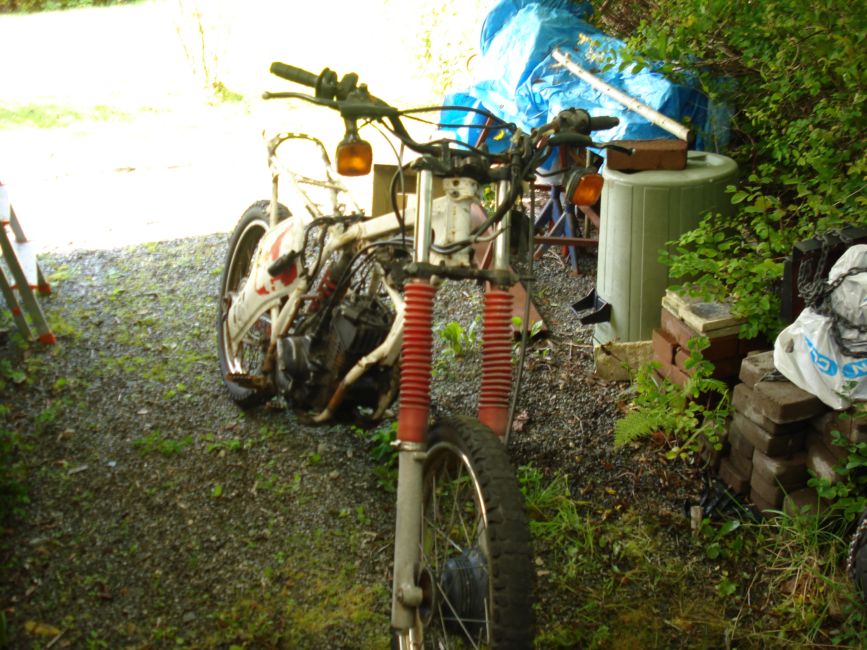

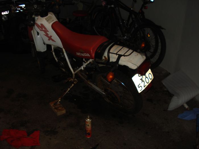

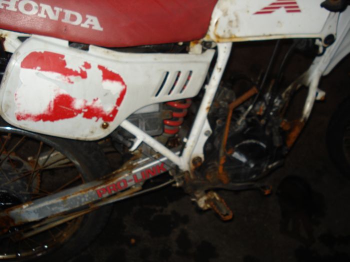

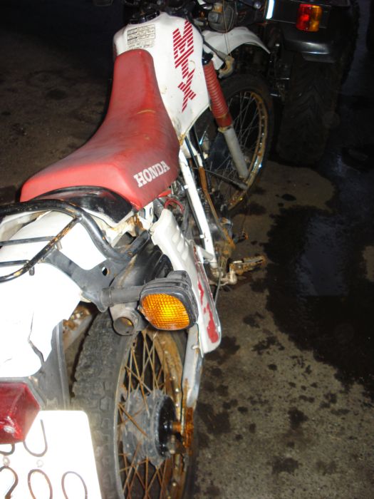

Fikk tak i en Honda MTX, 1990 modell. Den gikk ikke, og det var stort sett det eneste jeg fikk vite. Betalte selvfølgelig ingenting :)
Hentet den med henger (med meg bak rattet på bilen :D ), og satt den fint fra meg i garasjen. Sent om kvelden, trøtt og sliten etter jobb.

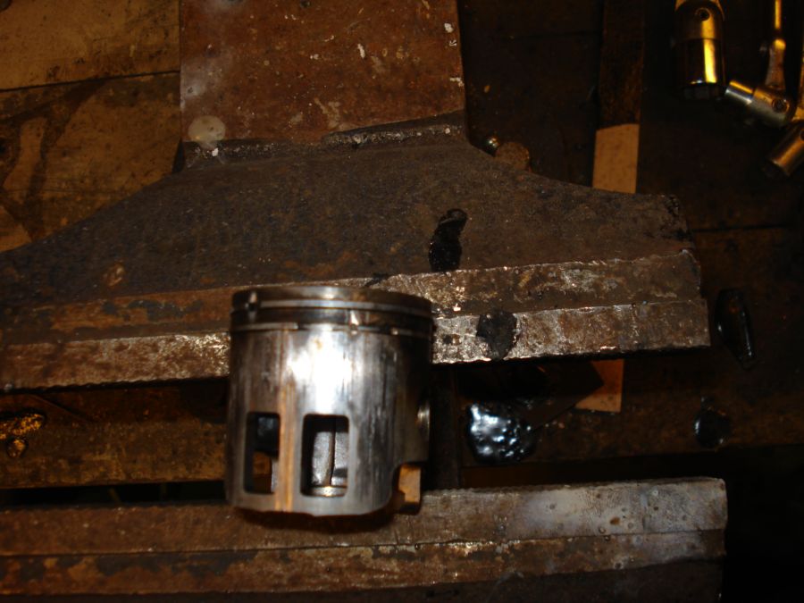

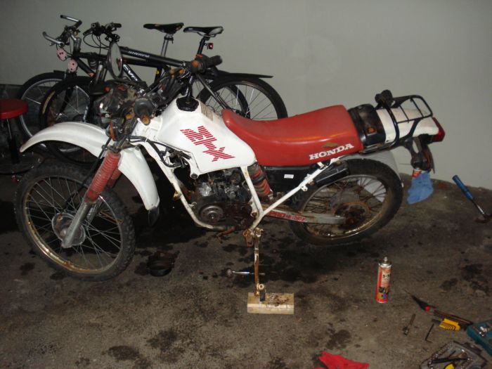

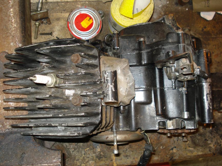

Dagen "derpå" sjekket meg og pappa mopeden. Først og fremst plugg og bensin. Pluggen så helt ny ut, og bensin var det. Men det var dårlig kompressjon. Tanken om knekt stempelfjær slo oss. Forgasseren (der ved luftfilteret) skal jo bare suge, men her ble det blåst ut igjen også. Da sier det seg (nesten) seg selv at bensinen ikke går videre i systemet.

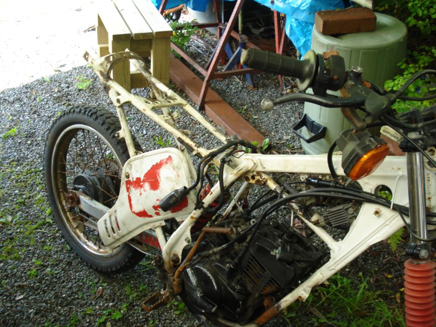

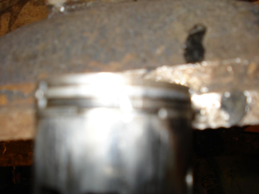

Skrudde av sylinder og stempel, noe som så ut som det var brukt i krigen. Legger ved et par bilder, selv om det ikke vises så bra der.

- Bytte kjede, hvis det ikke fungerer sånn jeg prøver nå (vises på bilde nede)

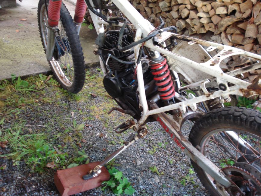

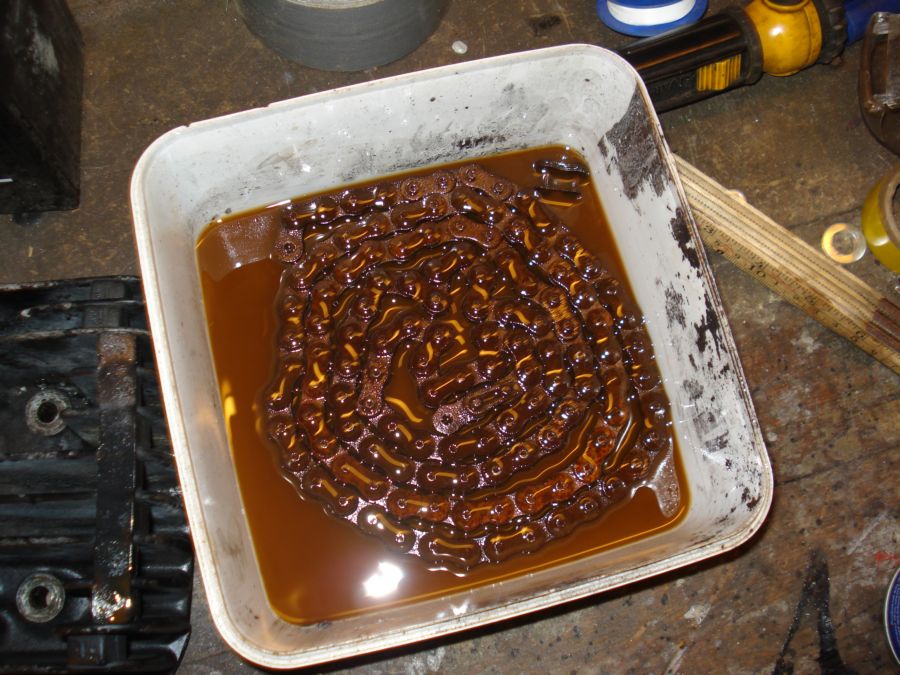

Kjedet var veldig rustet og ubevegelig, men har lagt det i rustløser et par dager nå, og skal få ligge et par dager i olje, så skal jeg se om det hjelper. Hvis ikke blir det nytt.

Mye og lære her, men du nevner "Forgasseren (der ved luftfilteret) skal jo bare suge, men her ble det blåst ut igjen også", det får meg til og enke defekt reedventil. Det kan også være årsaken til stempelskader.

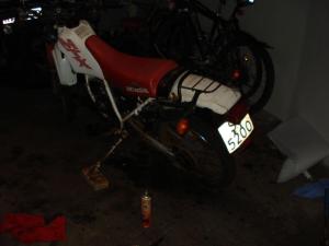

Fått start på den og greier og greier! Stempelfjærene var totalt ødelagt. Kjøpte også nye pakninger, tenningslås og gasswire. Med frakt ble det 1000KR. Har begynt å demontere litt nå, og tror jeg beholder den i den fargen den står i nå.

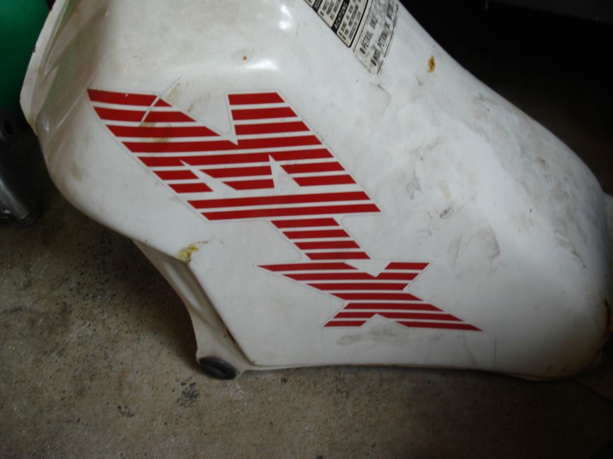

Noen som vet hvor jeg kan få tak i merkene som står på tanken osv?

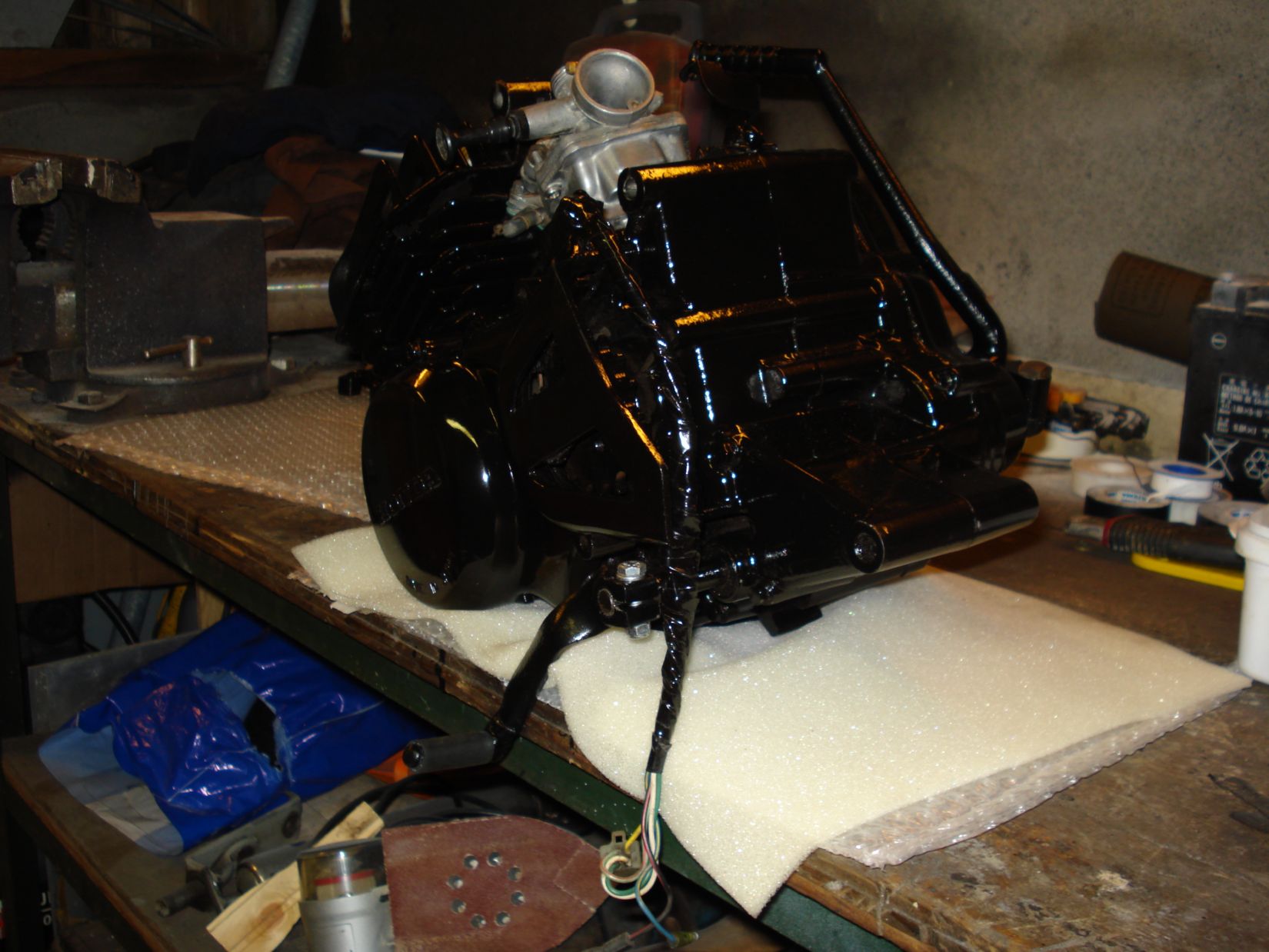

Motoren har nok vært kjørt tom for olje. Clutchen satt derfor BOM fast. Peiste på med olje, og etter litt kjøring løsnet den :) Går som en kule! Noen som har peiling på hvor mye olje som skal på? Eller hvor kan jeg evt. finne ut av det?

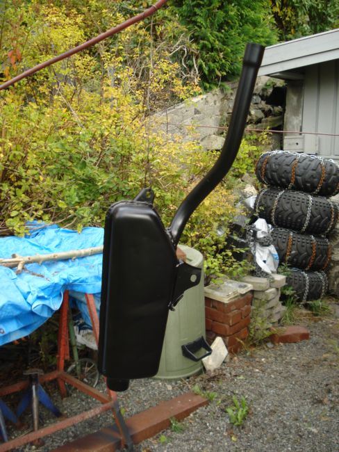

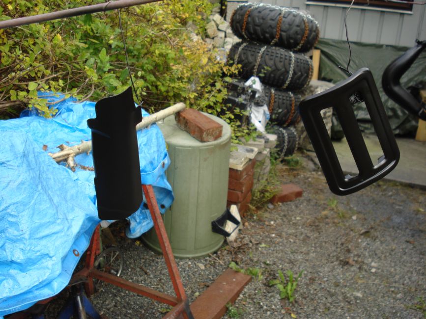

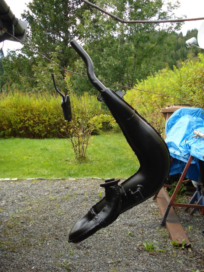

Alt er demontert, mye er sandblåst, mye er grunnet, eksos er lakkert, skjermene fikset (sparklet, pusset, grunnet og vannslipt). Holder på å slipe på motoren, håper resultatet blir bra. Rammen er nesten ferdig sandblåst (gikk tom for sand underveis, men tanken er ikke påbegynt. Vet dere hvor jeg kan få tak i MTX-merket? Vil det evt. bli bra resultat hvis jeg bare sandblåser der rusten, fyrer på med rustbeskyttelse, vannsliper alt, grunner og lakker?
Vannslipte også demperne (nedre del). Som dere ser på bildet, var de veldig stygg. Lakkerte med klarlakk, og ble fornøyd med resultatet. Ikke perfekt, men den er jo ikke ny heller (bilder av det kommer senere.

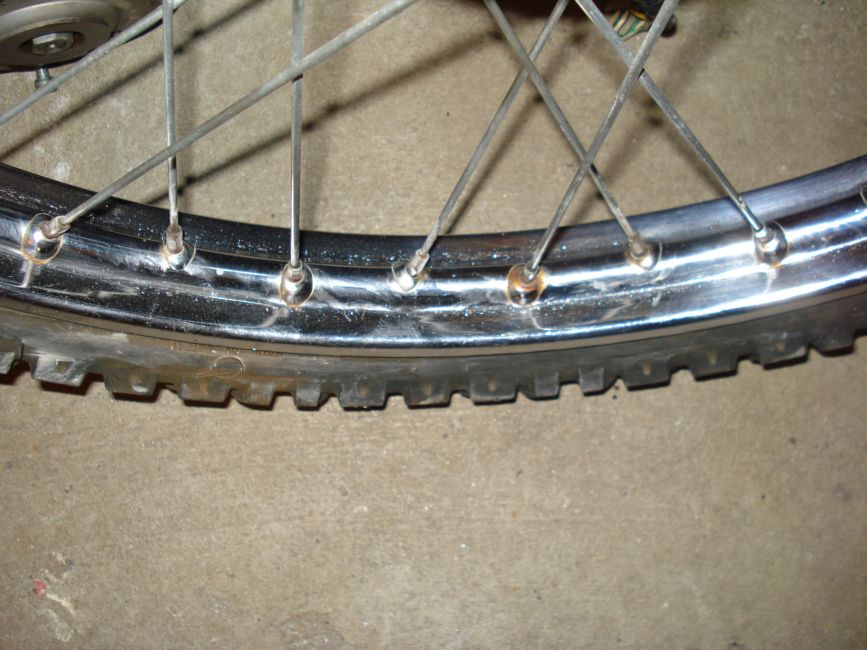

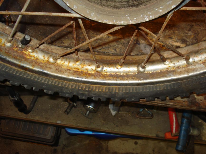

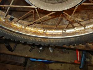

Felgene var jo ikke særlig vakker, men som vist på bilder nedenfor, fikk jeg de bra til slutt. Dynket med rustløser, deretter gnikket som bare f*** med Autosol! Er egentlig kjempefornøyd med resultatet :) Regner med dere ser hvilket bilde som ble tatt før, og hvilket bilde som ble tatt etter ;)

Er jævlig frustrerende å ha så ustabilt vær. Har enda ikke fått sandblåst ferdig rammen, eller begynt på tanken. Har bare lakkert noen deler, hvor resultatet ikke ble så bra som jeg håpet, fordi det var for kaldt :(

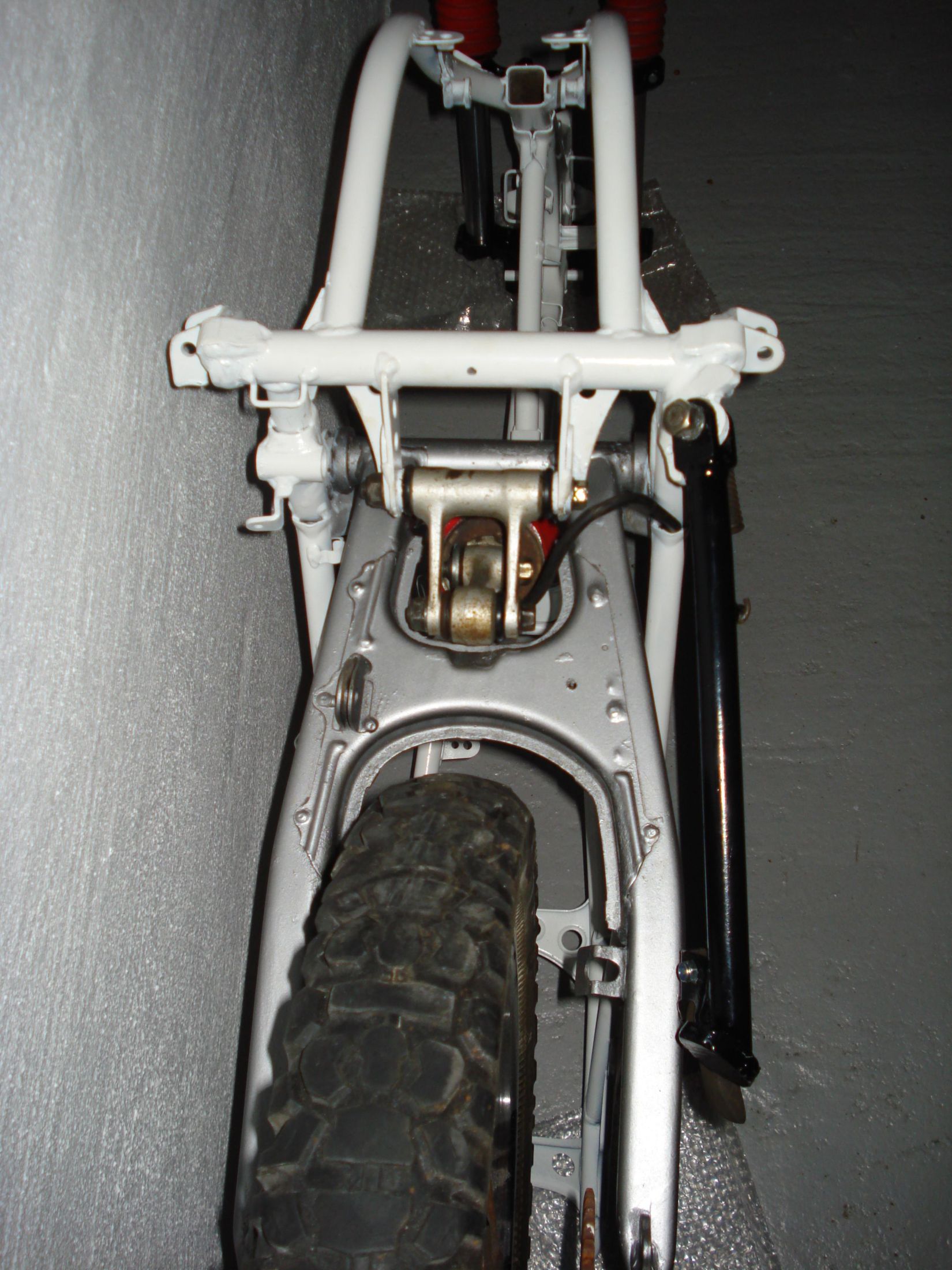

Har fått lakkert rammen og noen smådeler, men det er vell stort sett alt :p Skole, jobb og været stopper meg en del - desverre.

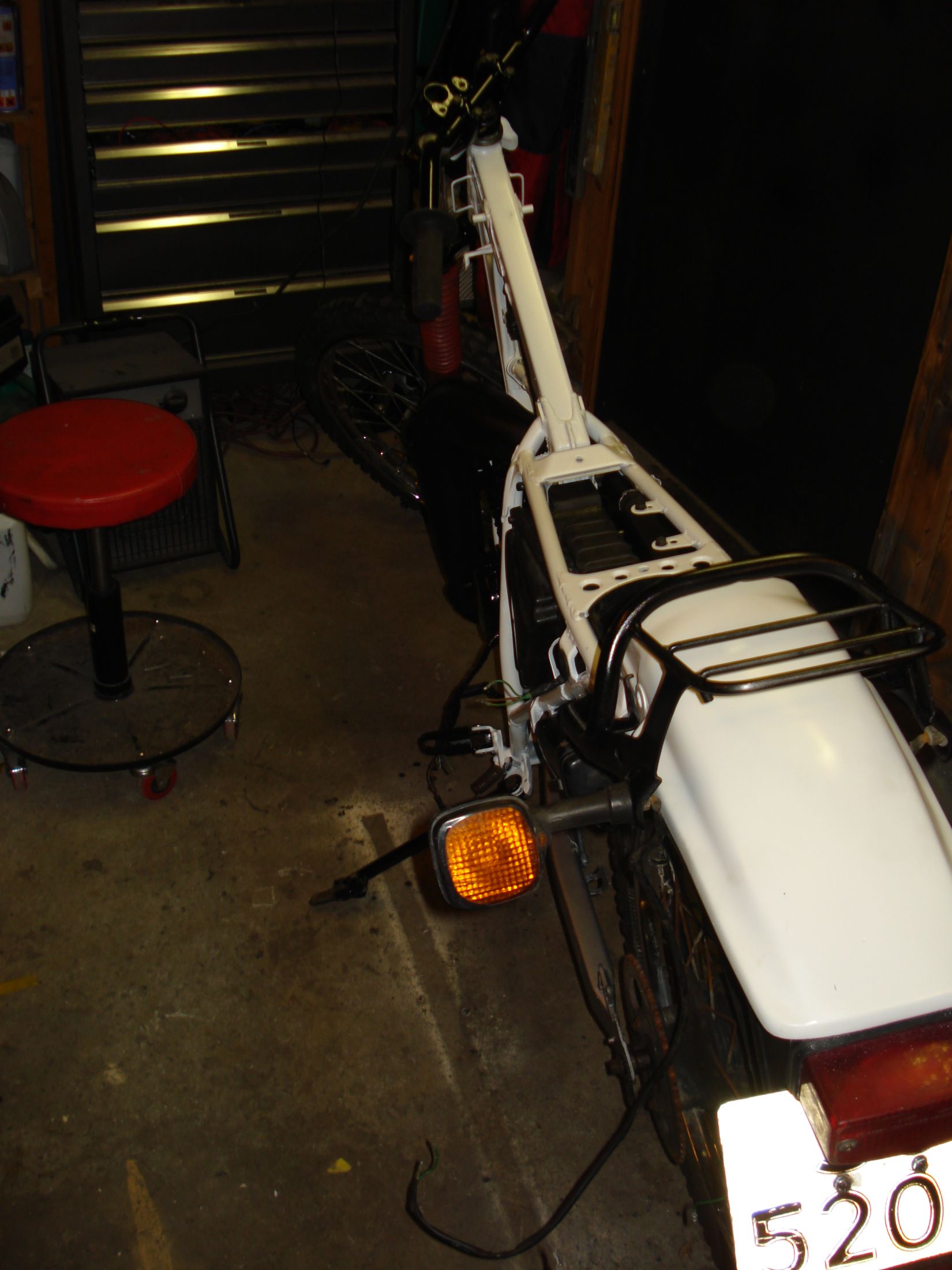

Har da begynt å montere litt sammen igjen. Montert dempere og litt smådeler i front. Fikk ikke gjort så mye som jeg hadde håpet på, for hadde glemt å lakkere de to små festene til styret.
Totalt har jeg brukt 2721 kroner, og da mangler jeg speedometerwire og to bokser med lakk. Bilder kommer så fort jeg får montert litt til sammen igjen!
To poster på en dag folkens!
Var nettopp ute å satt på hjul foran og bak, fjæringen bak (litt av en iq-test) og støtten. Glemte selvfølgelig kamera nå også, håper dere tilgir meg. Vet at bilder er det gøyeste, men de kommer! (Den som venter på noe godt, venter ikke forgjeves ;))

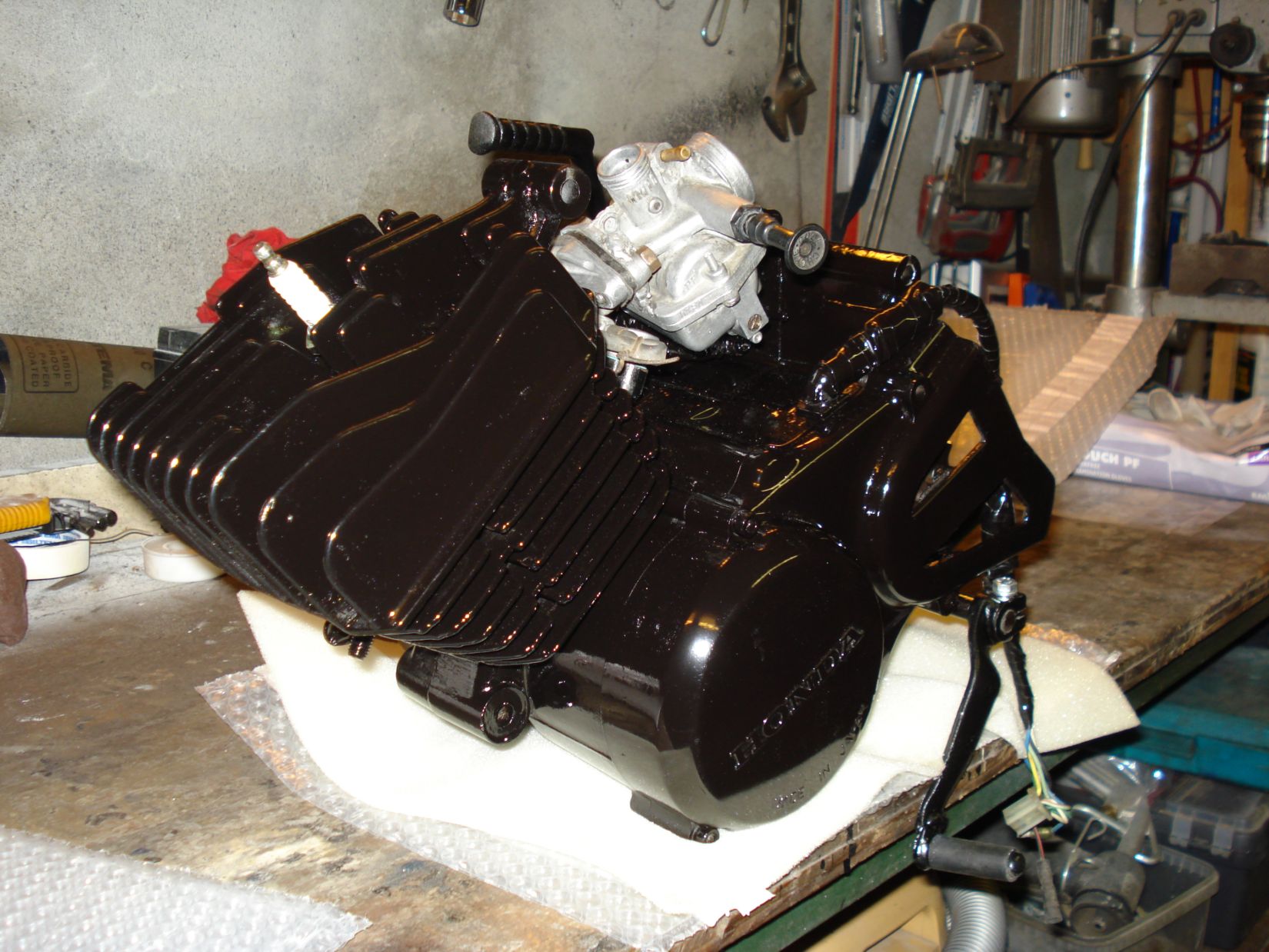

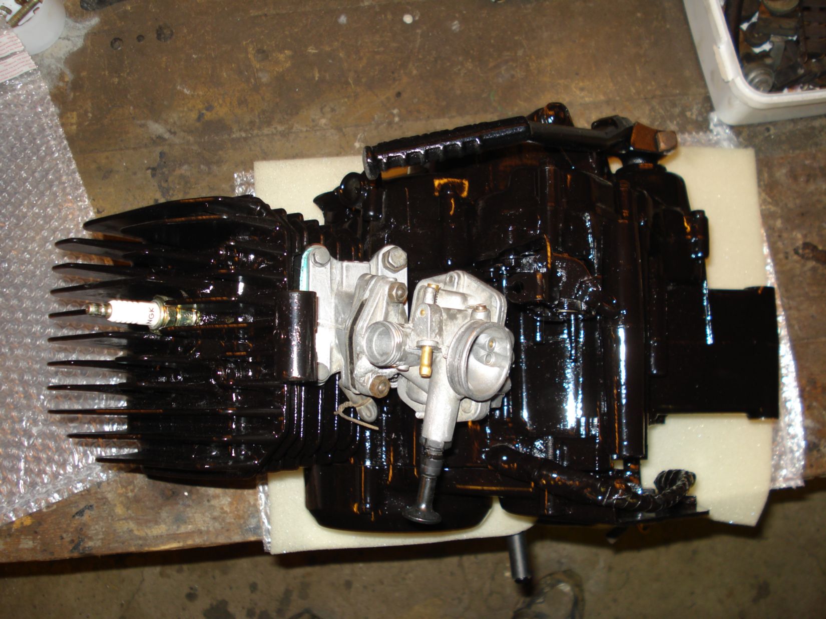

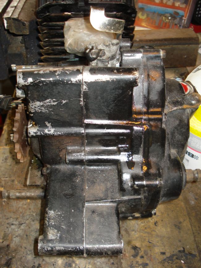

Har i tillegg skrudd sammen motoren, så blir et par bilder av den også :)

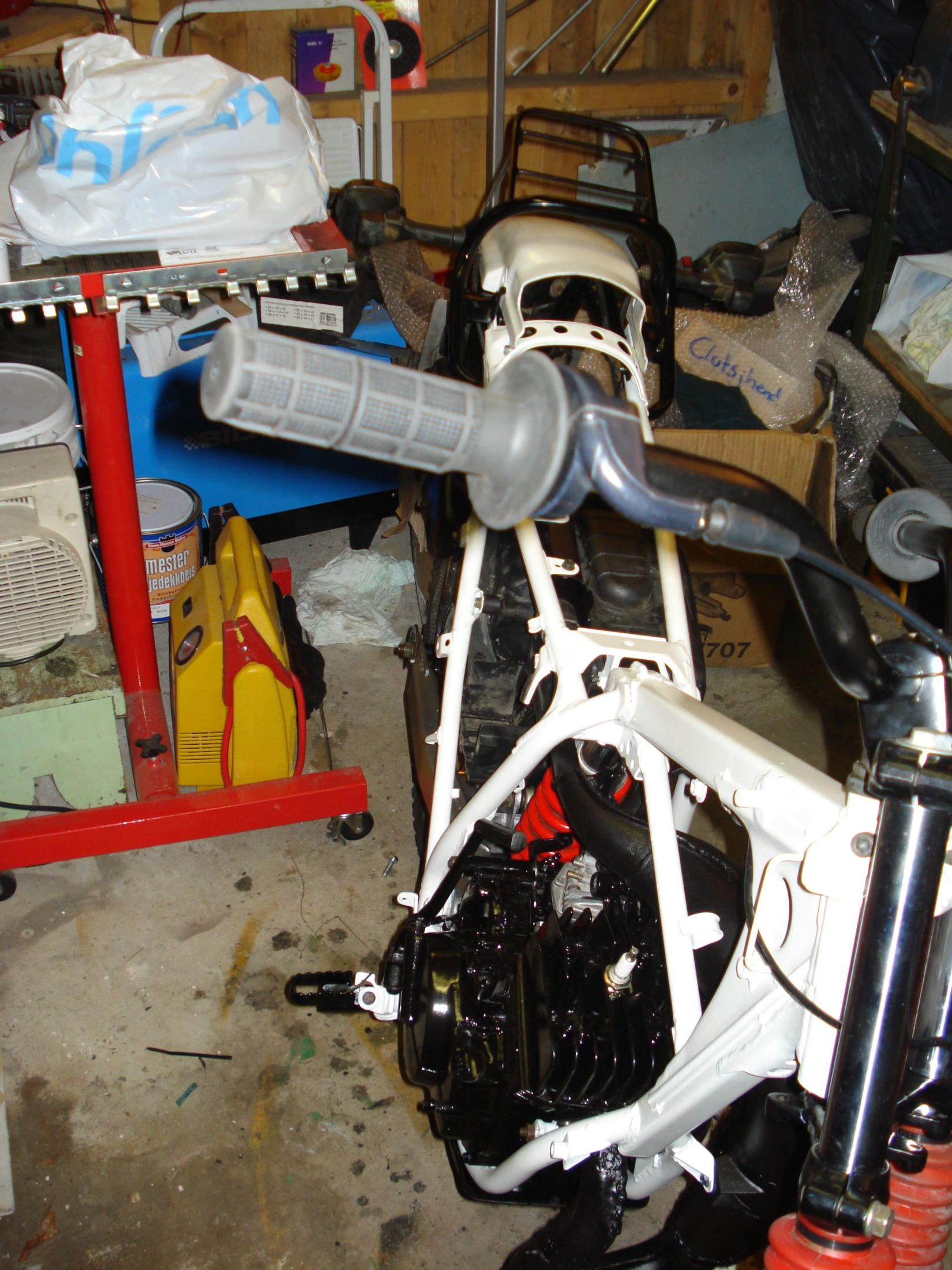

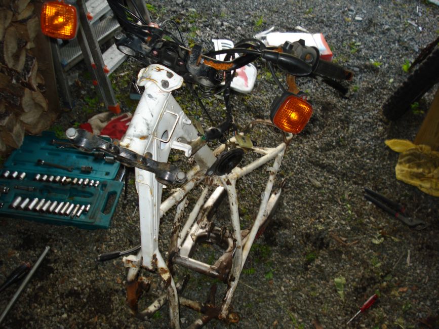

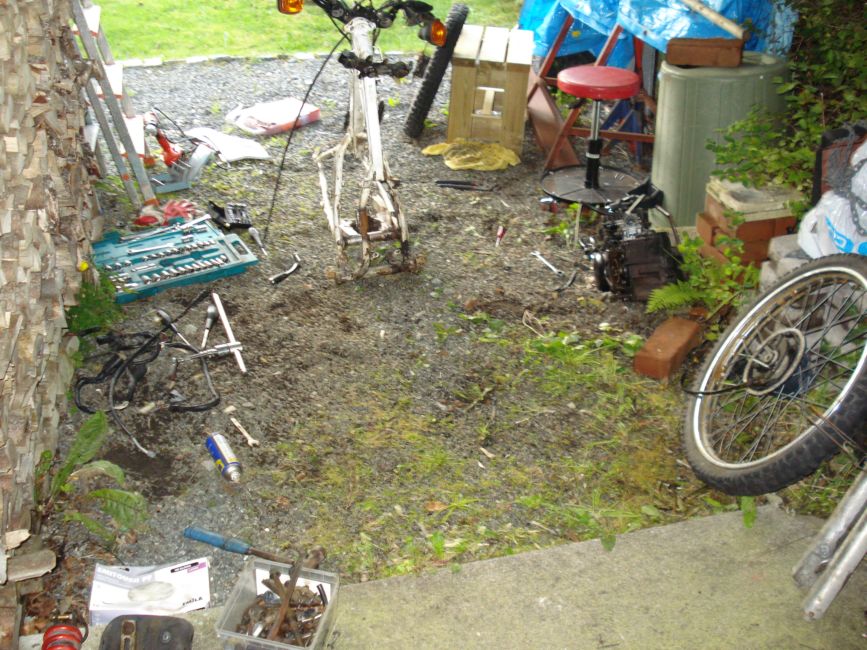

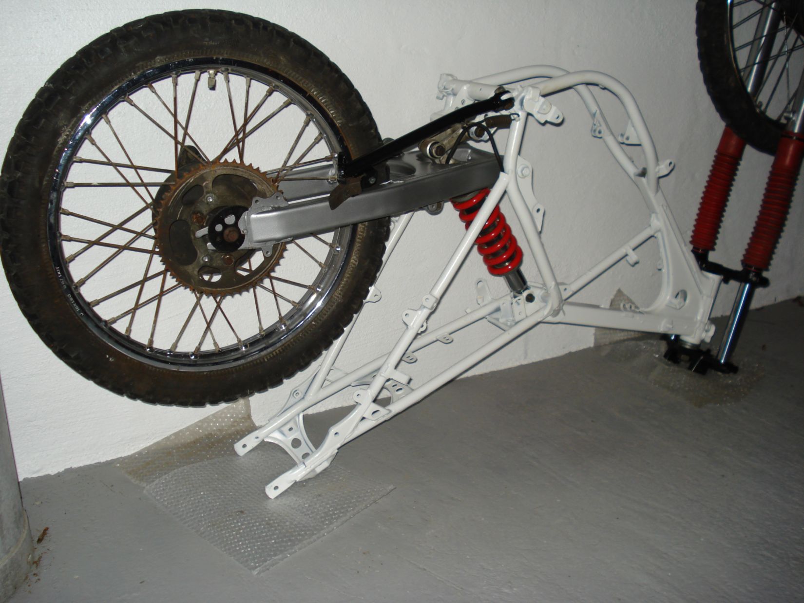

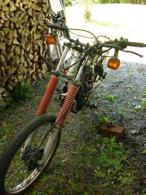

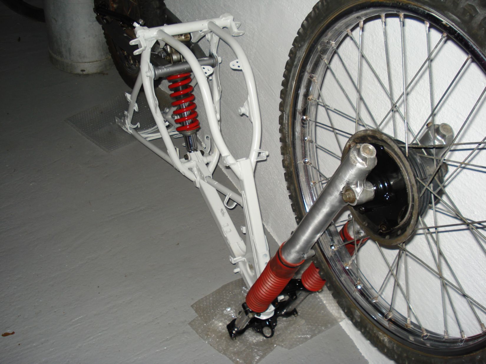

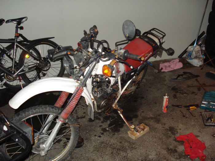

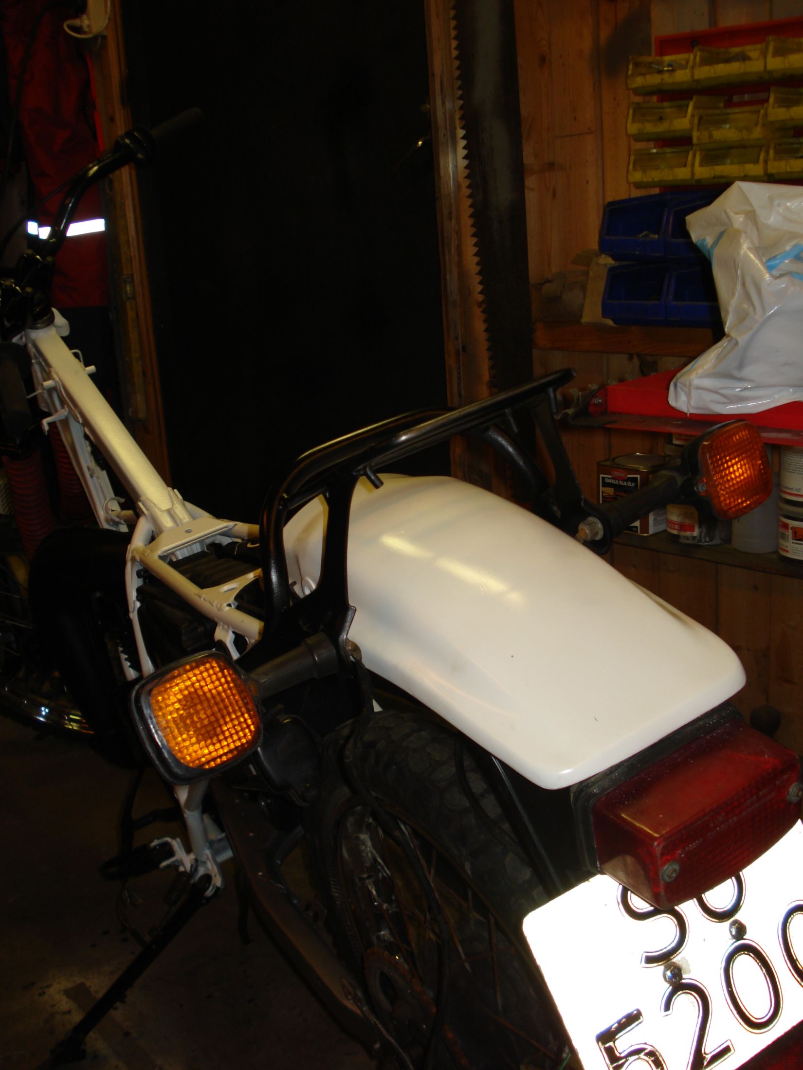

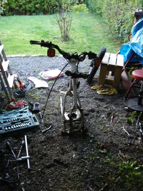

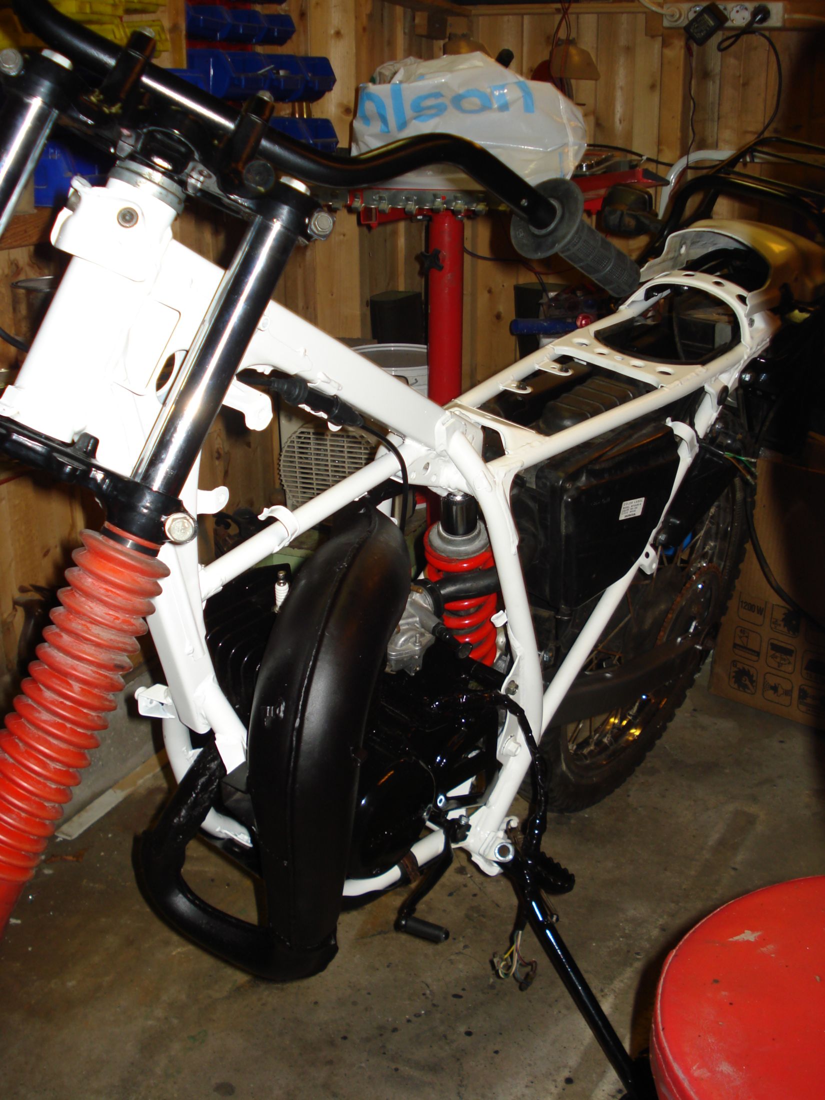

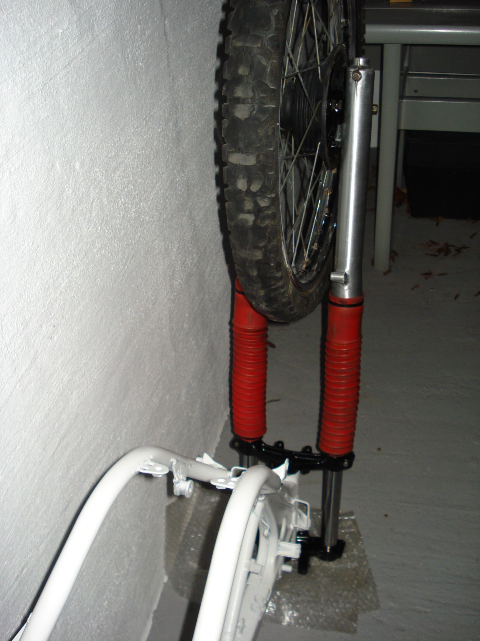

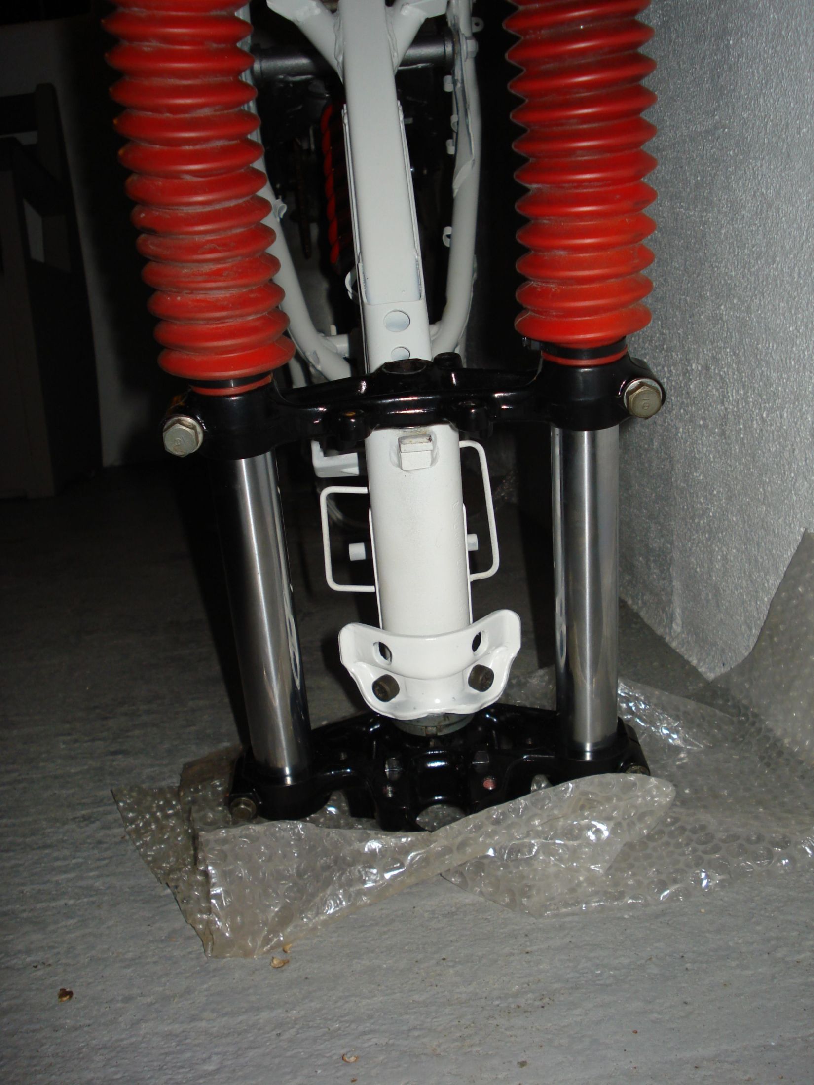

Da har det skjedd litt siden sist, og har TIL OG MED husket å ta bilder!! :D

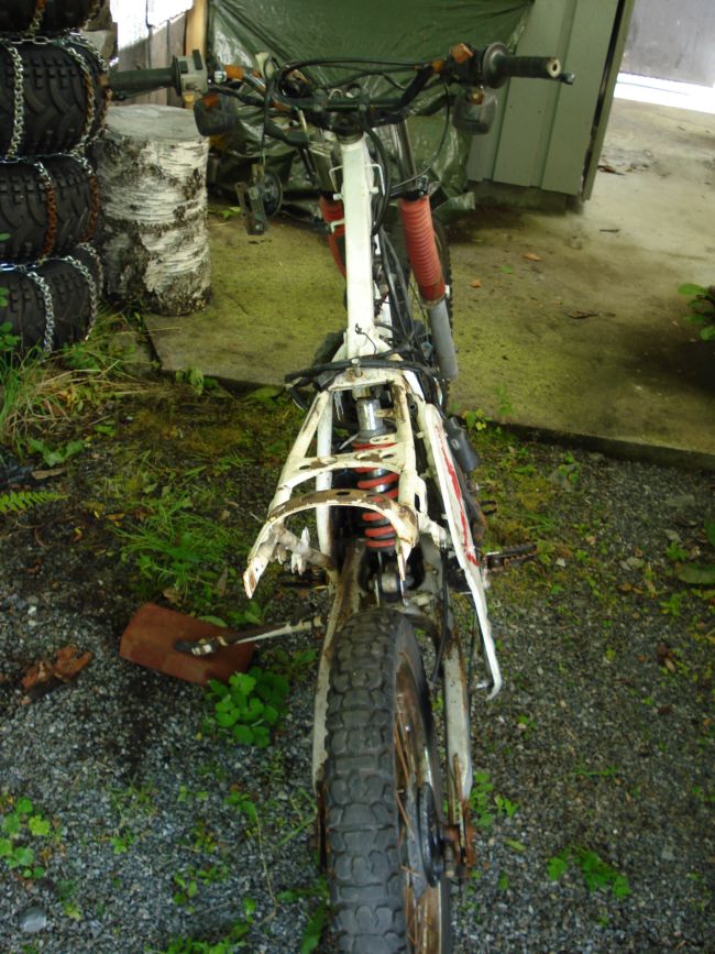

Har satt på plass motoren, styre, håndtak, gasswire, luftfilterboks, fothvilere, eksos, noen smådeler og begynt å montere bak. Slik bildene viser er det ikke helt ferdig, er fortsatt litt usikker på om det står rett. Har heller ikke skrudd alt der bak skikkelig på plass (begynner å bli en stund siden jeg demonterte den nå).
Må beklage dårlige bilder NÅ igjen, men det begynner å bli litt dårlig plass der ute..
Måtte selvfølgelig ta et bilde av vifteovnen også, for uten den hadde det blitt ENDA kaldere!
Har også bestilt speedomterdrev (plastdrev inne i navet) og speedometerwire. Kom på 514,- da jeg måtte betale sure 136,- i frakt :(
Lite bilder? Bare å skrike ut, så skal jeg ta fler! :)
