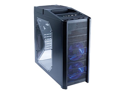

Jeg har et Antec Nine Hundred sort miditower kabinett å hvis du vet hvordan det ser ut så er det ganske vanskelig å komme inn til selve viftebladene foran på pcen.
