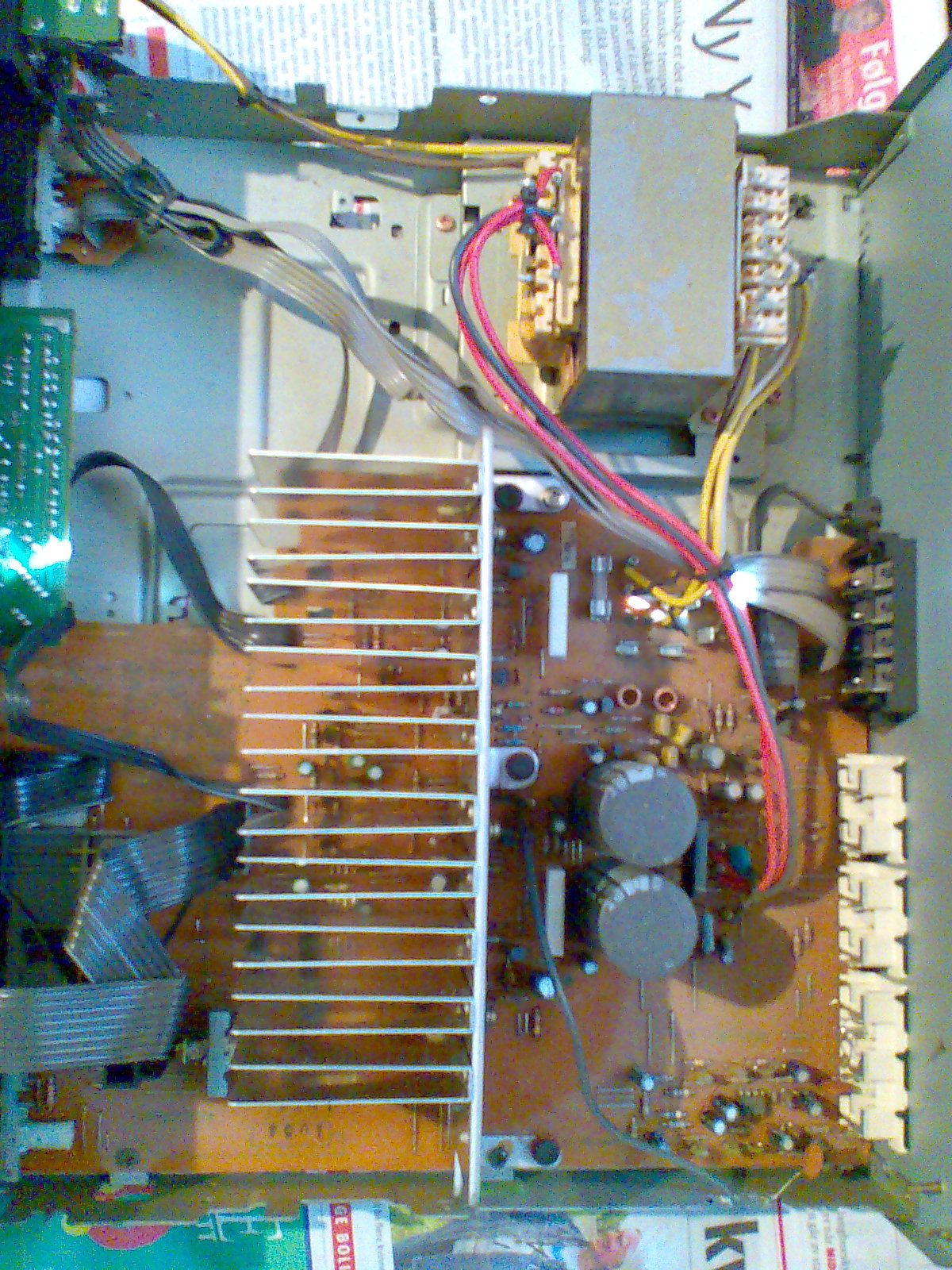

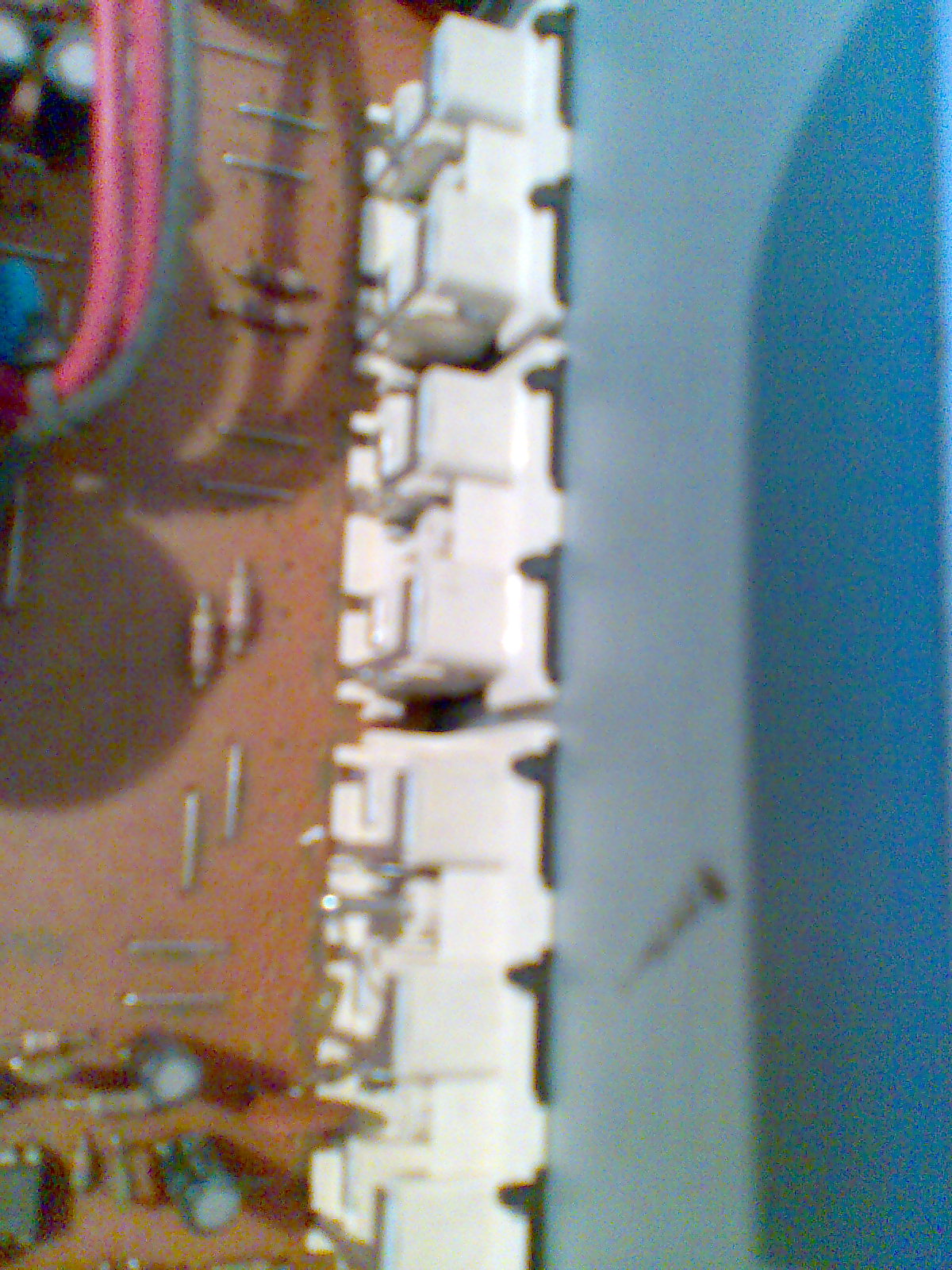

Hei Tore.
Jeg tok en god kikk etter slitne deler men fant ikke noen som var blitt brunlige, brente eller på annen måte degradert. Jeg tok en god kikk på andre siden av boardet. Loddepunktene ser upåklagelige ut. Jeg kan lodde helt ok forøvrig.
Jeg har kun telefonkamera så makro bildene er helt håpløse. Jeg håper likevel at du kan få et inntrykk.
Modellen det er snakk om er pioneer stereo amplifier a-221. Denne har ikke innebygget tuner.

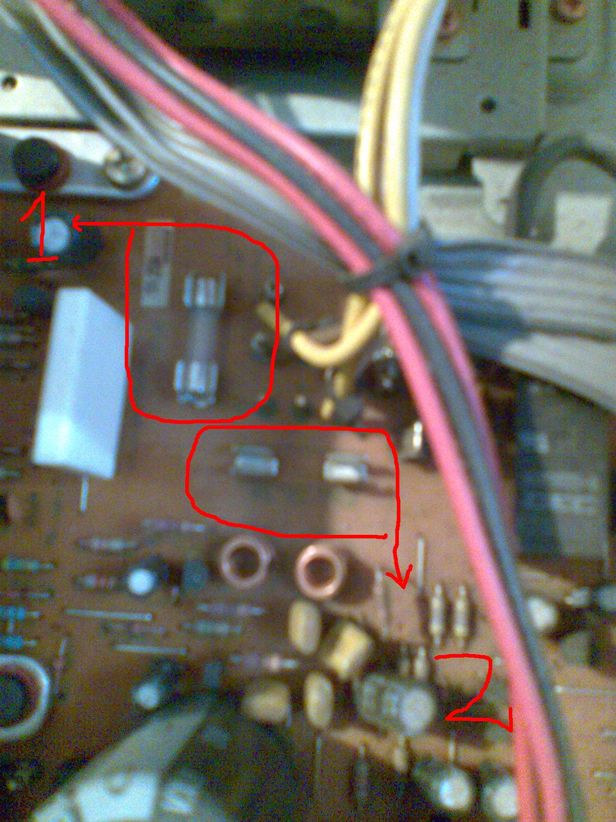

En ting som fanget mitt øye var:
(1.) Et objekt som jeg tror er en sikring. Den ser ut som et mini glassrør med metall i begge endene, ikke ulikt en fluorescent lampe.
(se 2.) Det ser ut som en sikring mangler
Ved siden av klampene som holder glassrøret på plass står det:
(1) FU1
(2) FU2 T2 5A
Sidene bildene er mildt sagt vasse, kan jeg beskrive delene for deg hvis du skulle trenge noe info. Hvis du i det hele tatt orker selvfølgelig. Er takknemlig for hjelp, Tore. :)

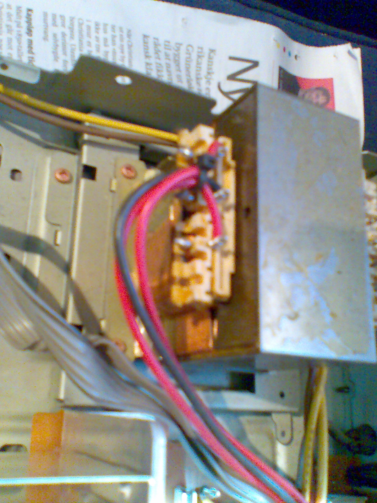

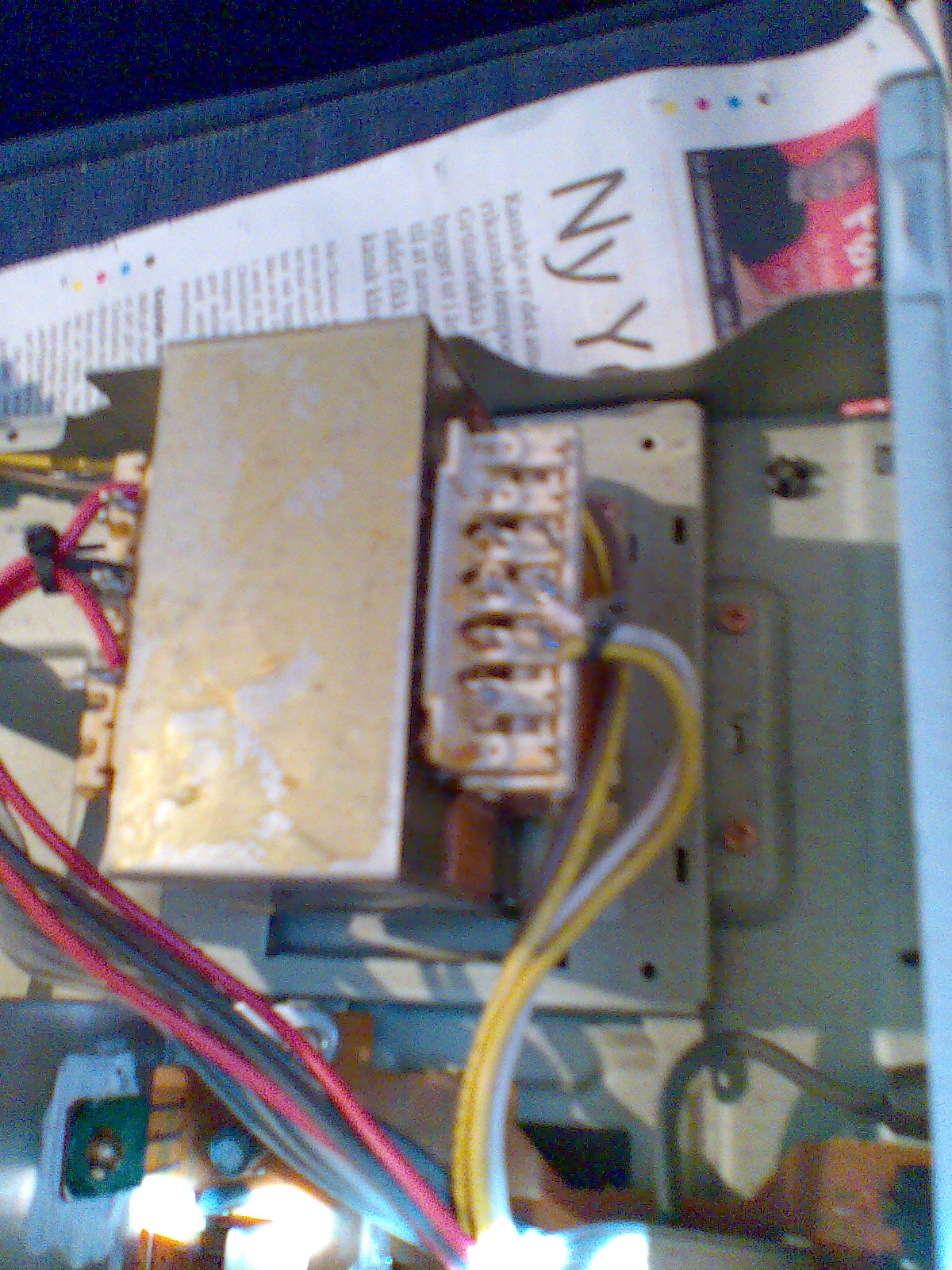

Vedlagt er bilder:
