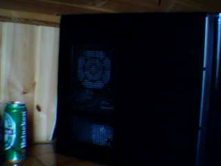

Hei! Jeg får inn 4 vifter snart, 3 styk 120mm mist og en Spire ClearBlue II 70mm. Jeg setter en mist forran med en annen fan jeg har der, og 70mm bak under PSU bak.
Men så er detdisse to resterende på 120mm, hvordan skal jeg plassere dem? Har plass til 2 på siden av kabinettet, men hvordan burde luftstrømmen gå for best ytelse?
(Det som er øvers er bare et filter som sitter i lik høyde som CPU.
Den nederste åpningen er i samme høyde som GPU
Takk for alle svar :)
Endret av PKcyriuz

Ah!! Tusen takk for svar:D Letet lenge etter en slik animasjon som var på den siden.
Men nå er saken den at jeg bare har mulighet til é vifte bak på enten 70mm eller 110mm. På toppen av kabinettet er det ikke mulighet for plassering av vifte(om ikke jeg skjerer ut fra kabinettet mitt og lager plass selv).
Vet heller ikke helt hvordan jeg skal gjøre det.
Jeg skal prøve meg frem så godt jeg bare kan^^
