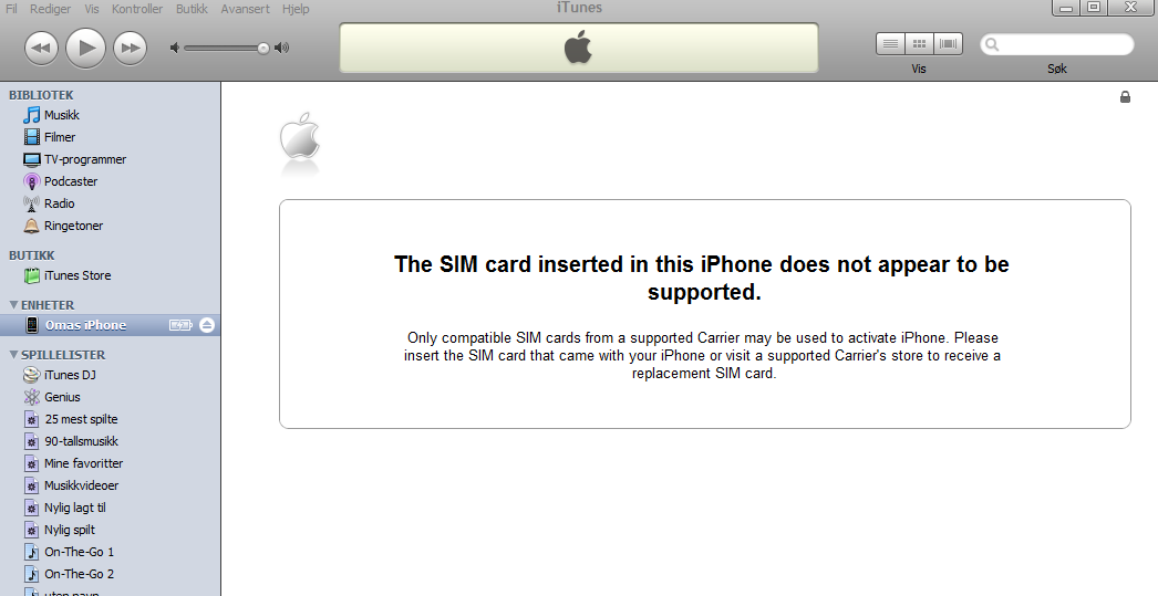

Kirchhoff Skrevet 19. juli 2009 Skrevet 19. juli 2009 (endret) Hei, jeg har en iphone 2g(fra USA) som gikk i stykker et par måneder, men nå har jeg nettopp fått byttet skjerm og digitizer osv. Men når jeg var dum nok til å trykke oppdater programvare, fant itunes ut at mitt simkort ikke var det telefonen er låst til. Og nå er telefonen ubrukelig. Når jeg skrur den på ber den meg koble til itunes, når jeg gjør det får jeg opp feilmeldingen "The Sim card inserted in this iPhone does not appear to be supported", og da er det ikke mulig å få "restore"et den. Hvordan i granskauen skal jeg fikse dette? Takker for all hjelp! Endret 19. juli 2009 av O:M:A
Christoffero89 Skrevet 20. juli 2009 Skrevet 20. juli 2009 er jo ikke værre en å bruke en av geircito sine guider til å hacke og jailbreake på nytt:) mac1.no - forum - iphone - iphoneguider gjort på halvtime.
Kirchhoff Skrevet 20. juli 2009 Forfatter Skrevet 20. juli 2009 nais, skal gjøre det når jeg kommer hjem ikveld:) Takk for svar:D
Christoffero89 Skrevet 20. juli 2009 Skrevet 20. juli 2009 http://home.ntebb.no/geircito/iPhone_guider.html dette er guiden:) beklager jeg ikke la inn link med en gang
Kirchhoff Skrevet 20. juli 2009 Forfatter Skrevet 20. juli 2009 Det funket fett! Jeg er strålende glad! Alle guider vil ha meg til å gjennopprette, men denne guiden viste faktisk hvordan man skulle gå frem akkurat i min situasjon:D Men det er en strek i regningen, jeg tror mitt batteri har blitt ødelagt ved å ligge uten strøm i flere måneder. Batterimåleren fyker fra topp til bunn og med en gang jeg tar i laderen, får jeg beskjed om at batteriet allerede er fullt. Lar den ligge over natten og ser hva som skjer. Selv om dette blir totalt OT i denne delen av forumet: Er det noen av disse batteriene som ser ut til å være værdt et kjøp? Jeg vil helst ikke ha altfor kraftige eksoterme reaksjoner i lommen min:P
