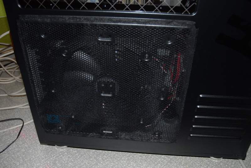

Multi-Task Skrevet 12. juli 2009 Skrevet 12. juli 2009 (endret) Det er nå slik at jeg har en maskin på vei fra komplett, og kabinettet er HAF 932. Jeg har etter bestilling lest MYE om støvproblematikk. Ved bestilling vektla jeg kabinettet kun grunnet meget god kjøling, men overså totalt problematikken med støv. Ettersom kabinettet har hull og åpninger absolutt overalt har jeg skjønt at det er et meget reelt problem å holde støv borte. Men noe må da kunne gjøres. Jeg tar gjerne imot råd og tips fra alle som har erfaring (gjerne med samme kabinett). Har prøvd å finne filter på noen nettbutikker uten hell. Endret 12. juli 2009 av Multi-Task
stiangd Skrevet 18. juli 2009 Skrevet 18. juli 2009 Du kan jo lage dine egne filter slik som han her: http://www.overclock.net/air-cooling/41236...tml#post4911771

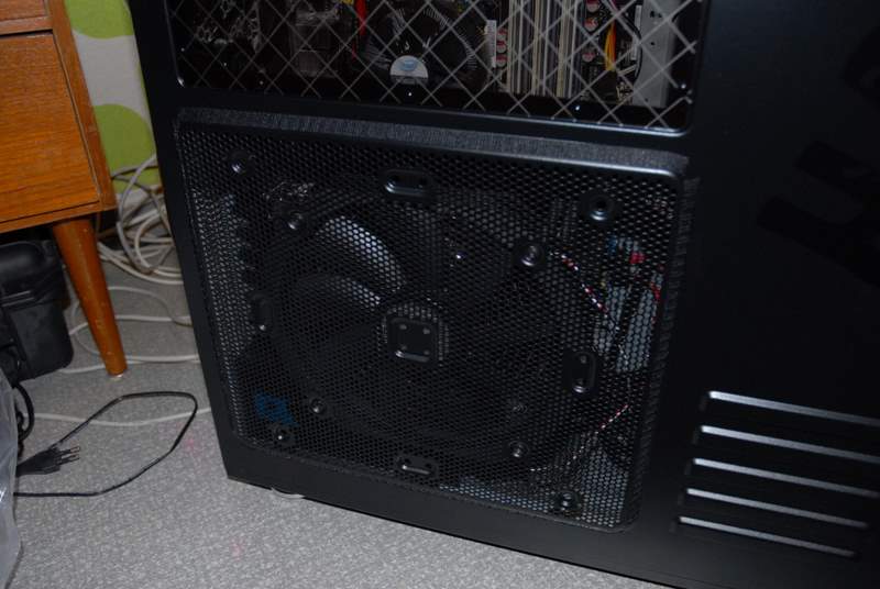

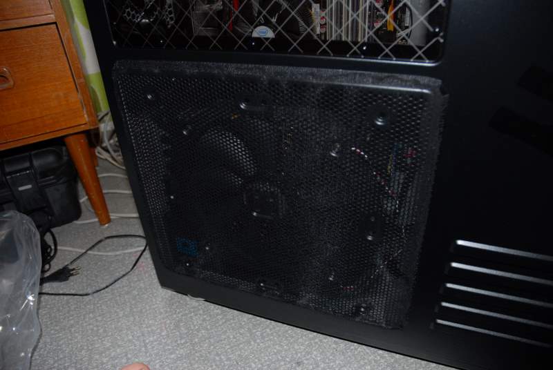

Multi-Task Skrevet 27. juli 2009 Forfatter Skrevet 27. juli 2009 Takker for tipset, har etter litt tenking valgt å gå for akkurat den løsningen. Dessverre ser det vel stygt ut, skal legge opp bilder for å vise de som ikke gidder å sjekke linken. Er absolutt en løsning for alle eiere av Cooler Master HAF 932.
Multi-Task Skrevet 27. juli 2009 Forfatter Skrevet 27. juli 2009 (endret) Rapport etter flere ukers bruk: Ingen temperaturøkning etter at strømpebuksen/støvfilterløsning er festet. Renser filteret en til to ganger i uken, og er da en hel del. Man slipper altså store mengder støv med dette, svært effektivt. Har så langt ikke måttet fjerne noe inne i maskinen, rett og slett svært lite som kommer inn. Håper dette er en løsning for andre der ute Endret 8. september 2009 av Multi-Task

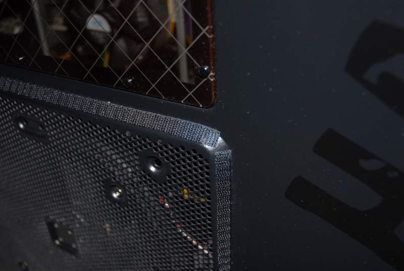

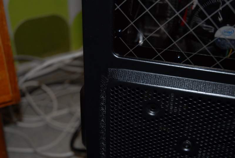

Matseng Skrevet 23. november 2009 Skrevet 23. november 2009 Hvordan festet du filteret (strømpebuksen)?
Multi-Task Skrevet 23. november 2009 Forfatter Skrevet 23. november 2009 (endret) Hvordan festet du filteret (strømpebuksen)? Kjøpte borrelåsbånd på clas ohlson, fester dette langs kantene av luftinntaket (den "harde" siden av båndet) og fester deretter strømpebuksen på denne. Du kan se hvordan det er gjort på det første bildet. Det kan høres ille ut, men det ser ikke så dårlig ut grunnet maskinens farge, og strømpebuksen er nærmest usynlig også Endret 23. november 2009 av Multi-Task
