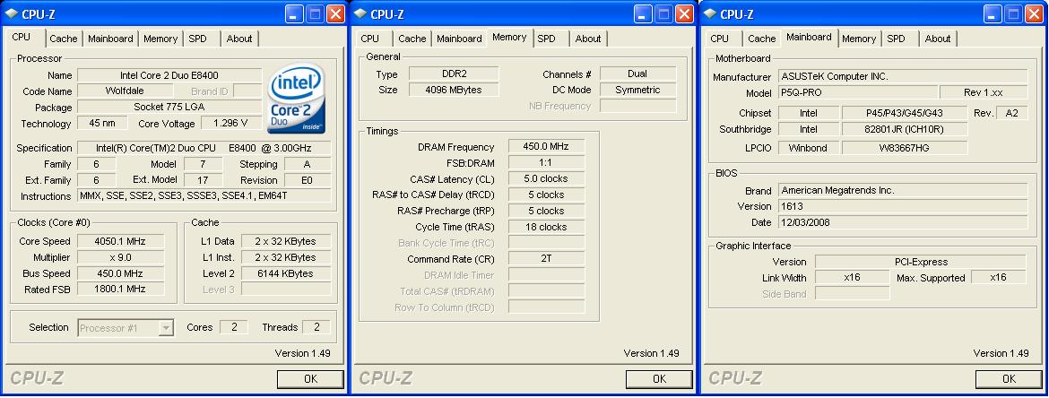

husker ikke hvilken post jeg lagg ut bilde i men 4,0ghz - 1,28V - C0 til meg selv iværtfall :D
