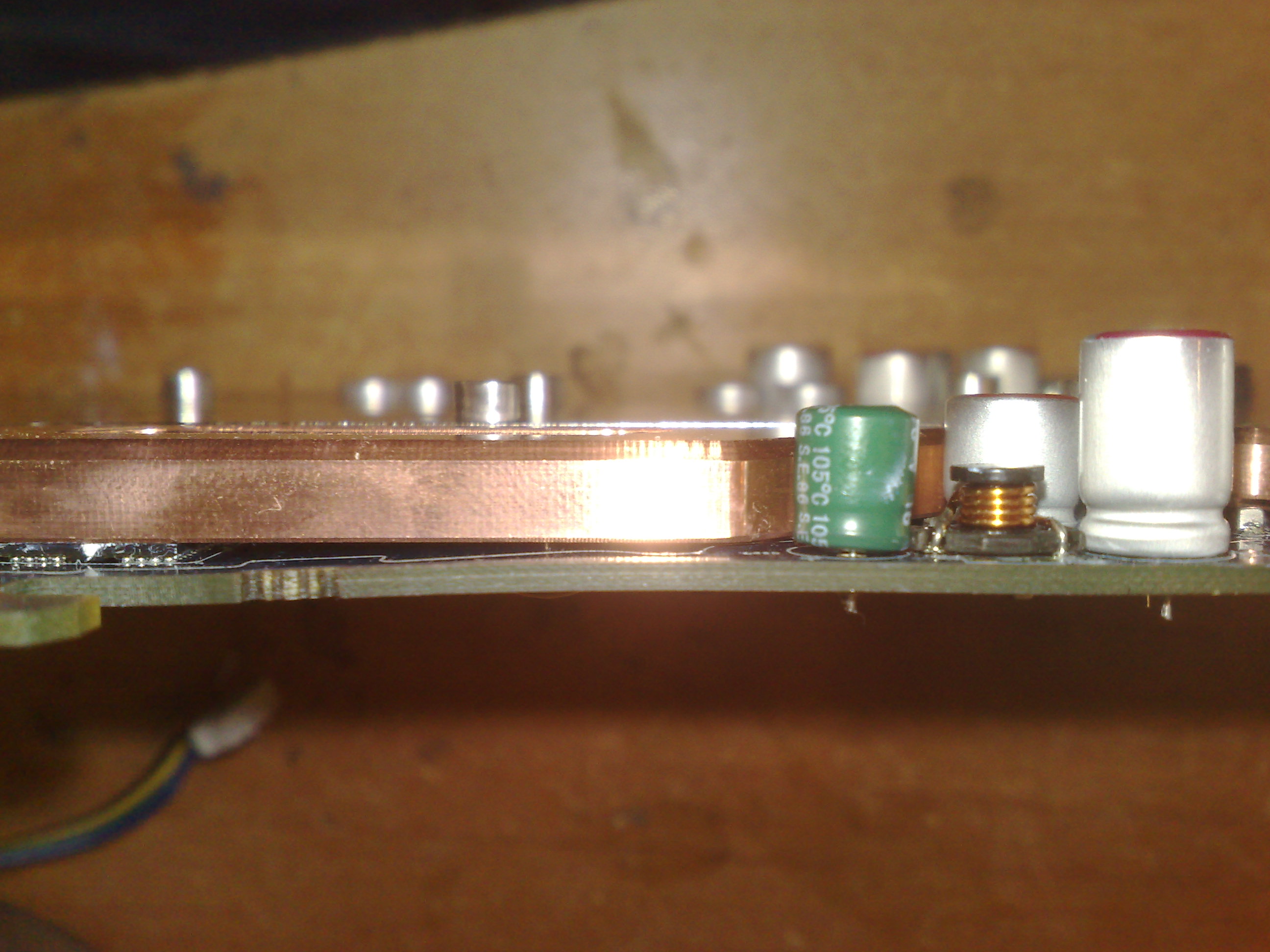

Jeg har montert blokka igjen, etter instruksjonen som funlgte med, for å forsøke å finne ut hva som har gått galt. Det som viser seg er at det enten er noe fiel med blokka, eller chippene på kortet er ikke perfekt høydenivået. Sistnevnte ser jeg som sansynlig som følge av måten de er festet på (loddet på undersiden), og det er også grunnen til at produsenter av kort bruker pads på dem (hvor AC sier pasta skal brukes for vannblokka..).
Følgende to feil fant jeg:
Kortet twister seg. Dette kan jeg unngå ved å redusere belastningen på den skruen som står i nærheten. Sansynligvis et problem for noe annet som jeg ikke kan komme til for å se siden blokka står over.

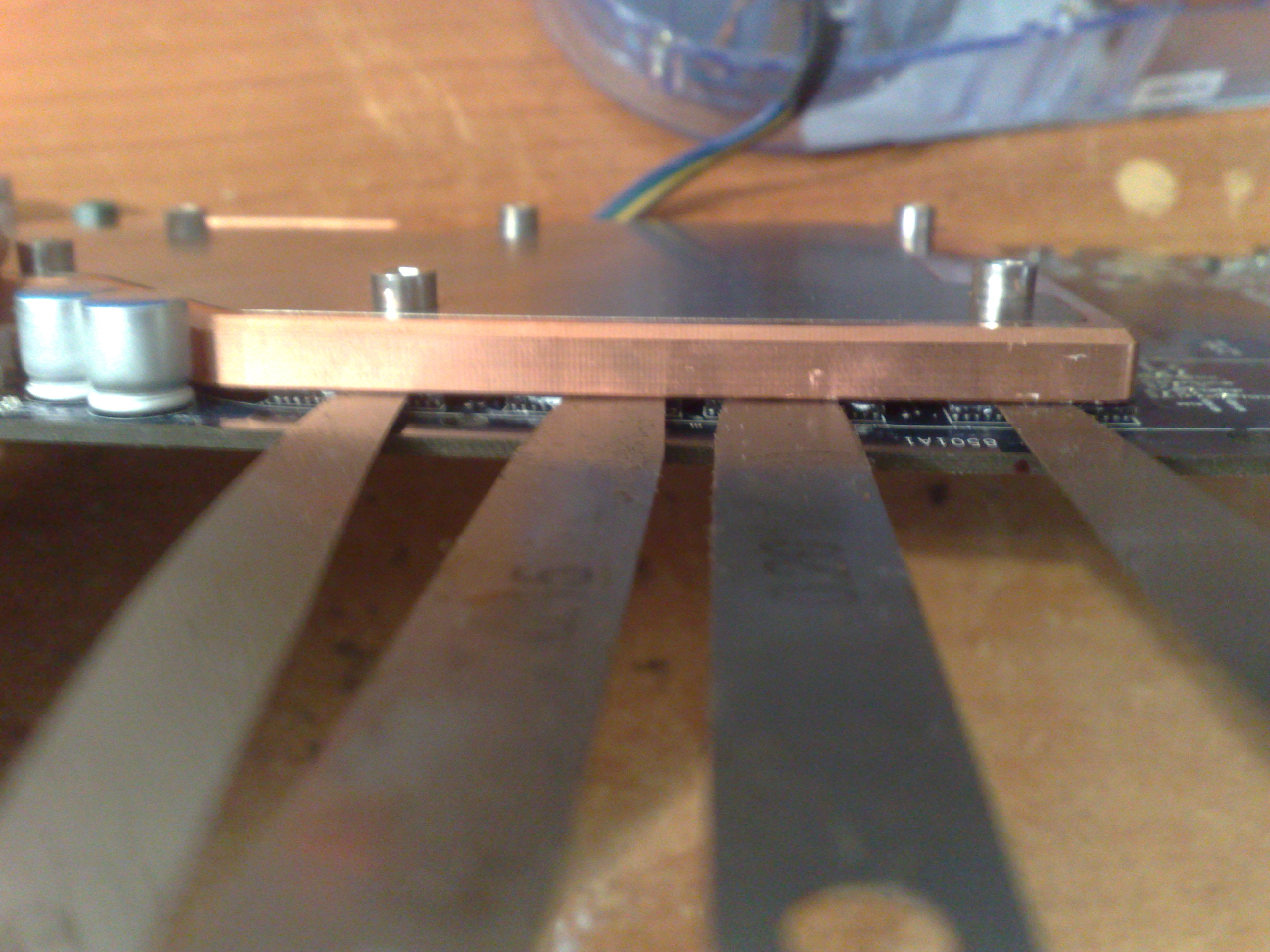

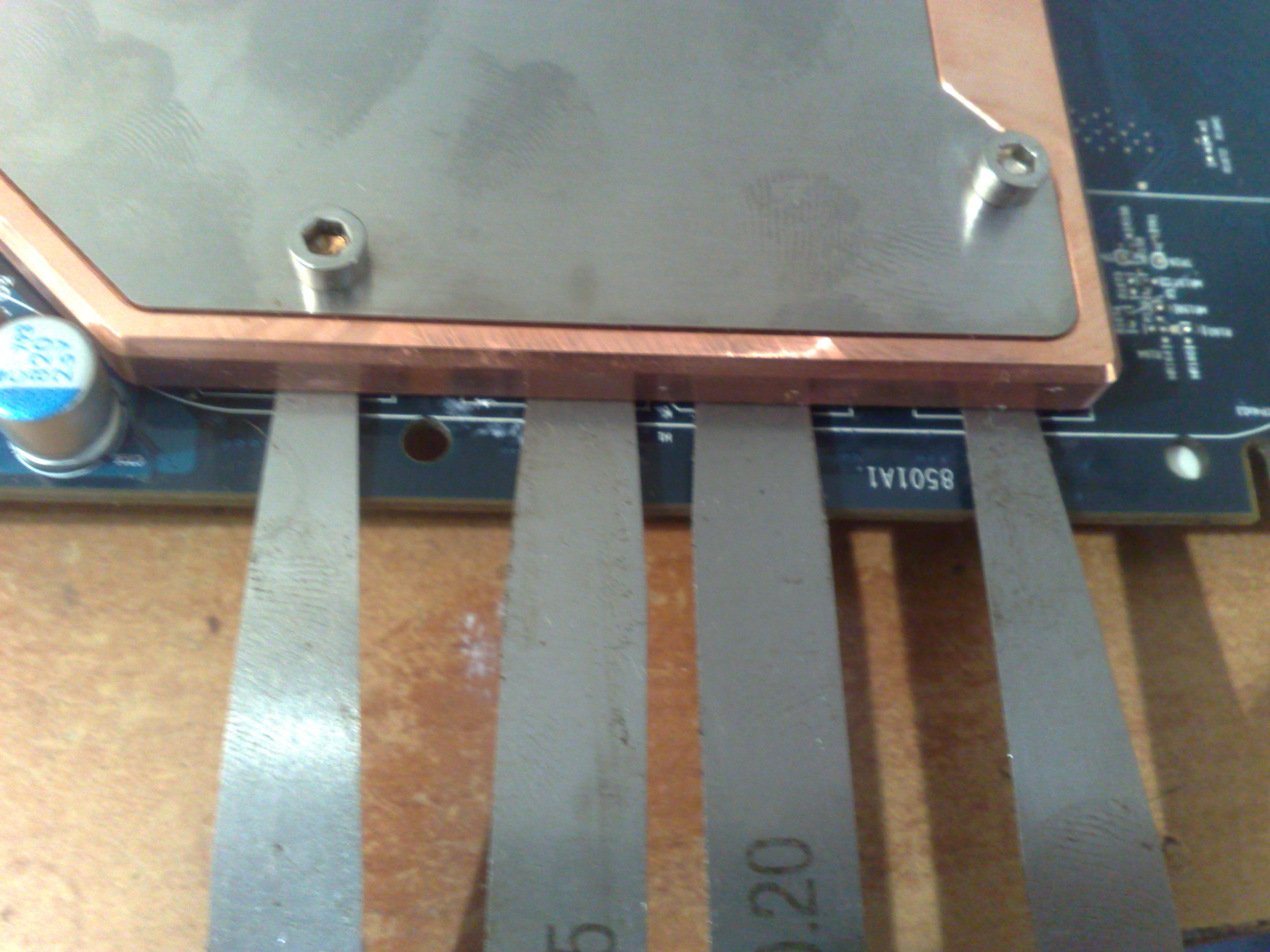

Men et enda større problem viser seg på de minnebrikkene jeg kommer til fra utsiden. Hele blokka står tydelig på skrå. Den første brikken klarer jeg å presse et blad på 0.1mm imellom, neste 0.15mm, så 0.20mm og siste klarer jeg såvidt å presse inn 0.25mm. Med 0.25mm mellomrom hjelper det veldig lite med kjølepasta, da den bare vil renne vekk over veldig kort tid, så her er sansynligvis grunnen til at kortet døde (BIOS-beep sier forøvrig feil på video-RAM).
Så spørsmålet er.. Er fullcoverblokker faktisk såpass trygge at dette skal fungere, eller er dette et vanlig problem?

Greier ikke å se om du har brukt vanlig kjølepasta eller kjøle padder.
hvis du har brukt kjølepasta kan det være grunnen til at du får disse bladene igjennom.
Den monteringen jeg gjorde der var uten noe som helst. Jeg gjorde opprinnelig monteringen med pasta. Padene som var på originalkjøleren (som forøvrig var 3 deler) er for tykke og ville sansynligvis gjort at GPUen ikke fikk trykk nok. Ifølge monteringsinstruksen som fulgte med fra AC skulle det brukes pasta.
Med en kvart millimeter vet jeg i vertfall at pasta ikke ville fungert. Det ville kanskje fungert en liten periode, og etterhvert bare forsvunnet.
Minnebrikkene til radeon 4850 trenger strengt tatt ikke kjøling... Dette vet jeg fordi mange produsenter selger sine kort uten noen form for kjøling på rammen. Årsaken til at det gikk galt for deg er nok heller at kjøleren kommer nedi kortet ett sted og kortslutter noe slik at noe svir...
Jeg kan ikke se noe som potensielt kunne truffet blokka. Det er ganske tomt for komponenter der blokka ligger. Det er laget noen groper i blokka akkurat der det ligger komponenter under.
Det som da er alternativet er at en av spenningsregulatorbrikkene eller spolene er deffekt (de som kjøles av blokka). Hvis jeg orker en dag kunne jeg prøvd å lodde dem ut og testet dem.
