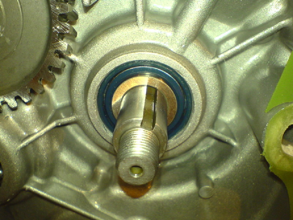

Idag demonterte jeg drevene i clutch-huset for å bytte simmringen mellom clutch-huset og veivhuset (har slitt med at oljen gikk rett igjennom. Til min store forbauselse finner jeg ikke ringen som skal likke utenpå simmringen :ohmy: . Se vedlagt bilder. Er det noen som vet hvor jeg kan få tak i en slik del. Har søkt på mc-deler.no, crash.no og speedoptions.no. Finner den ikke :S Har en motorhispania rx 50 med am6-motor.
Hvis man ser på vedlegget kan man se at i bilde (til venstre) har jeg allerde en ring helt inne i kulelageret, men er fast tror jeg, ikke den som skal ligge utenpå simringen. På bilde (til høyre), ser man hvordan det egentlig skal se ut. Jeg trenger gullringen som ligger utenpå den blå simmringen.(Dette bildet er hentet fra en veiviser på nettet).

Jeg fikk delekatalogen og bestilte delen. Koster rundt 300 kroner -.-. Ordnet seg ivertfall.
