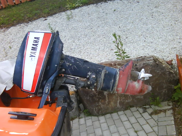

Paradoxo Skrevet 20. juni 2009 Skrevet 20. juni 2009 25hk Motor Yamaha 1987 Modell er det lang eller Kort stamme?
martin808 Skrevet 20. juni 2009 Skrevet 20. juni 2009 (endret) Jeg tror det er kort stamme grunnet avstanden fra "tiltemakanismen" og til propellen er noe i mellom en 50HK kortstamme og en 15HK kortstamme. Du kan jo også oppgi serie-nr til en forhandler. PS skal du selge den Endret 20. juni 2009 av martin808
Paradoxo Skrevet 21. juni 2009 Forfatter Skrevet 21. juni 2009 (endret) Jeg tror det er kort stamme grunnet avstanden fra "tiltemakanismen" og til propellen er noe i mellom en 50HK kortstamme og en 15HK kortstamme.Du kan jo også oppgi serie-nr til en forhandler. PS skal du selge den Tenkte det egentlig.. men har heller lyst til å bytte den til en 9.9 motor. Jeg har jo heller ikke lov til å kjøre 25hk når jeg er 15 år heller da. har en 13 fot shakespeare Endret 21. juni 2009 av Paradoxo
Marsan Skrevet 23. juni 2009 Skrevet 23. juni 2009 Hvis du har typenummeret (foran serienummeret) kan du se om stammen er kort, lang, ultra lang eller extra lang. Det skal være tre bokstaver og/eller tall som er typenummeret. Etter det skal det være en bokstav som indikerer lengden på stammen. S=Standard (eller kort) L=Long etter det kommer det 6 eller 7 siffer som er serienummeret. Det er altså bokstaven mellom typenummeret og serienummeret som forteller om lengde på stammen.

savage3 Skrevet 30. mai 2010 Skrevet 30. mai 2010 Enkel forklaring Veit ikke hva dere har snakket om oppe der men her er ihvertfall svaret på spørsmålet ditt. Målet fra forlengelsen av det dypeste punktet på kjølen og opp til der du "henger motoren": I praksis vil dette si at platen (antikavitasjonsplaten) som står ut over propellen skal være et sted i området like under vannflaten når båten går på full fart. Målene er henholdsvis ca. 38 cm (15 tommer) for kort stamme, 51 cm. (20 tommer) for lang stamme og 63,5 cm (25 tommer) for ekstra lang stamme og 76,2 cm for ultra lang stamme.
