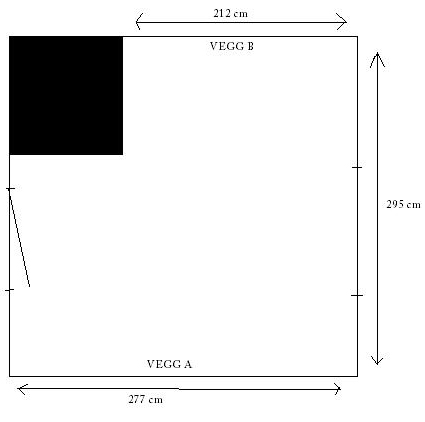

Skal vel ha 5.1 lyd da rommet ikke er så altfor stort (se bildet) og 7.1 er ikke så altfor mye støttet enda.

Rommet:
Planen er å ha lerretet på vegg B og sofa og projektør på vegg A. Burde jeg skifte plassering på disse? Med tanke på avstanden fra projektør og lerret. Er mulighet for større lerret på vegg A enn B, men da mindre sitterplasser (offrer gjerne en sitteplass for større bilde om det er å anbefale).
Budsjettet er på rundt 20 000
