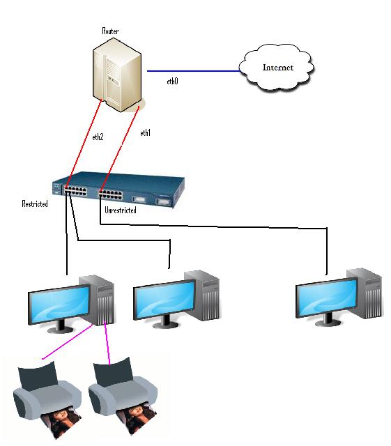

nree Skrevet 19. juni 2009 Skrevet 19. juni 2009 (endret) Jeg har satt opp en Linux debian server med dhcp, dns, nat osv. Det er tre nettverkskort i serveren: eth0 - Internett eth1 - UnRestricted (10.0.0.0) eth2 - Restricted (192.168.0.0) All trafikk på 443 og 80 blir sendt gjennom squid proxy som sjekker hvilken ip range klienten er på. Hvis klienten er på "restricted" får klienten kun laste forhåndsoppsatte websider, hvis klienten er på "unrestricted" får klienten laste alle websider. Alle andre porter er åpne ut mot internett. (Trenger ikke noe annet en restricted nettsider på 80 og 443). Et par printere er koblet til en maskin, som igjen er koblet til "Restricted". Denne maskinen deler printerene til resten av restricted nettverket. Hvordan er det mulig å tillate kommunikasjon mellom eth1 (unrestricted) og eth2 (restricted) slik at maskinen på unrestricted får tilgang til printerene? (Printer problem løst ved printserver på router, trenger fremdeles kommunikasjon mellom maskiner) (Paint) Endret 20. juni 2009 av Goggen90

nree Skrevet 19. juni 2009 Forfatter Skrevet 19. juni 2009 (endret) Løste printer problemet ved å sette opp printserver på routeren som sender forespørsler videre fra unrestricted maskiner til restricted maskinen med printere. Jeg kan ikke sette dette opp i flere VLAN da den maskinene med printere tilkoblet skal fungere i samme nettverk som den andre maskinen (på restricted). Switchen er ikke L3 switch, derfor kan heller ikke VLAN sammenkobles på den måten(?). Den er allerede delt opp i VLAN ja. Jeg lurer fremdeles på hvordan jeg kan tillate/få routeren til å videresende trafikk fra 10.0.0.0 nettverket til 192.168.0.0 nettverket og motsatt. Endret 19. juni 2009 av Goggen90
