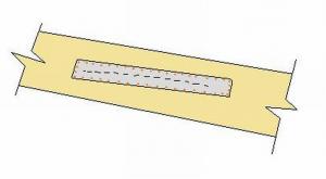

Den litt dyrere, men også mer holdbare metoden: Få tak i fiberkitt basert på asfalt/tjærebasis, gjerne kalt asfaltkitt. "Farm" (90 eller 100) og Internasjonal Fiberkitt er eksempler på slik asfaltmasse. Fåes på de fleste velassorterte båtutstyrforretninger. Fordelen med asfaltkitt versus andre fugemasser som sikaflex og silikon er at asfaltkittet presses ut når treverket trutner. Hardere fugemasser herder og fører til at sprekken kan sprekke videre når treet trutner og må for all del unngås! Asfaltmasse påføres med en stiv sparkel og skrapes over sprekken på tvers begge veier slik at den hefter på begge sidene inni sprekken. Sprekken bør selvfølgelig rengjøres forsiktig først med en liten stålbørste eller annet du kan renske opp inni der med. Gå gjerne over mindre sprekker med det samme du er i gang, har ved flere anledninger opplevd at godt forarbeid med kitting har ført til minimal trutningstid før båtene har vært spuns tette :) .
Er du i tvil og synes sprekken er ganske drøy kan du dekke den asfaltkittete sprekken med en blylapp. Dette er en gammel og velbrukt metode som holder tett og er holdbar. Hvis sprekken delvis er synlig også over vannlinjen ser det ikke så fint ut, men gjør jobben. Er sprekken kun under vann fungerer metoden meget bra. Framgangsmåten er slik: Kitt sprekken med asfaltkitt. Så legger du en 2-3cm brei stripe med asfaltkitt utpå sprekken slik at det er godt med masse utpå treet. Så skjærer du til et stykke pipebly (fåes i trelaster/byggevarer og brukes vanligvis til å kle/tette overgangen mellom pipe og tak på hus) slik at blyet overlapper sprekken med 1,5-2cm på begge sider. Blylappen legges oppå asfaltkittet slik at det tyter ut kitt når du presser blylappen flatt på. Kan god bruke en hammer og forsiktig banke blyet så du får ut eventuell luft i kittet. Bruk kobbertacks (små kobberspiker med stort hode) og fest blylappen med. Disse kan spikres med 4-5cm avstand, men tettere i enden av blylappen. Det som tyter ut av asfaltkitt kan skrapes vekk. Det vil også tyte ut kitt på innsiden av båten på grunn av presset fra blylappen på utsiden. Så er det bare å grunne og stoffe utpå blylappen til slutt. På tegningen har jeg også stiplet inn sprekken under blylappen slik at du ser ca. forholdet mellom størrelse på blylapp og sprekken.
Den mest profesjonelle metoden for tetting av sprekker går ut på å felle inn en list/flis i sprekken. Det er den aller mest holdbare metoden, men arbeidskrevende, da du må til med sirkelsag eller fres. Så vil heller anbefale blylapp med asfaltkitt/bare asfaltkitt, da det har fungert i alle år, så det skal mye til at det ikke vil fungere flere år for deg også :thumbup: .
