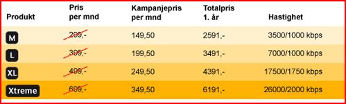

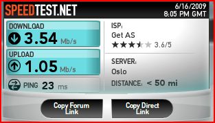

mr-niceguy Skrevet 16. juni 2009 Skrevet 16. juni 2009 jeg har L versjon av get bredbånd som gir deg 7000/1000 kbps. i dag testet jeg linja mi hus speedtest.net og fikk dette resultatet. på bildet: vi har 3 pcer hjemme 2 laptopen og en desktop. hastigheten her er målt gjennom laptoppen dvs, trådløst. men jeg får samme hastighet enten det er trådløst eller er koblet med kabel. når jeg laster ned ting går den aldri over 420kbps, gjennomsnittet er vel 370kbps. er det normalt? jeg trodde den skulle nå 700kbps. opplastingen er greit da den går over 100kbps. blir jeg lurt av get eller er dette helt normalt?? vis jeg oppgraderer til XL: 17500/1750kbps kan jeg få da 1mb nedlastings hastighet?

mr-niceguy Skrevet 16. juni 2009 Forfatter Skrevet 16. juni 2009 jeg tror at jeg har funnet problemet. etter min mening så har de gitt meg feil profil. jeg hadde fra før M som gir deg 3500/1000kbps. så dette forklarer hvorfor jeg får 3.5mbps ned.
