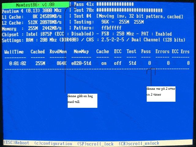

fenderebest Skrevet 13. juni 2009 Skrevet 13. juni 2009 (endret) Memtest går jo i det uendelige og når det er ferdig med alle tester begynner de på nytt. 2 runder med tester burde holde. Kan bare skjønne at slik korrupsjon av minnet skyldes enten feil i RAM, Hovedkort eller Prosessor. Evt feilaktig konfigurasjon av ram eller prosessor. Endret 13. juni 2009 av fenderebest
morpheusbd Skrevet 13. juni 2009 Forfatter Skrevet 13. juni 2009 Memtest går jo i det uendelige og når det er ferdig med alle tester begynner de på nytt. 2 runder med tester burde holde. mener du 2 passer eller hva det heter? legger ved bilde som forklarer litt
morpheusbd Skrevet 13. juni 2009 Forfatter Skrevet 13. juni 2009 Yep 2 passes. ¨ okei. tok ut 3 ram brikker nå og har satt i gang testen. tror du det er en ram brikke som er ødelagt?
fenderebest Skrevet 13. juni 2009 Skrevet 13. juni 2009 For å slippe å teste alle kan du jo først gjøre ferdig den testen som på den ene rambrikken som du kjører nå. Og deretter bare jobbe med maskinen som normalt (Med bare denne ene rambrikken i) og se om blåskjermene fortsetter.
morpheusbd Skrevet 13. juni 2009 Forfatter Skrevet 13. juni 2009 For å slippe å teste alle kan du jo først gjøre ferdig den testen som på den ene rambrikken som du kjører nå. Og deretter bare jobbe med maskinen som normalt (Med bare denne ene rambrikken i) og se om blåskjermene fortsetter. oki. det pleier og ta sin tid før den fryser eller bluscreen kommer men kan sikkert gjøre det. hehe er det ikke noen tester som tester det raskere?
fenderebest Skrevet 13. juni 2009 Skrevet 13. juni 2009 Nei desverre enten kan du velge å teste alle rambrikkene hver for seg eller å bare teste en og bruke systemet som normalt. Dette er den eneste virkelige gode måten jeg kan tenke meg å eksludere feil i minnet helt.
morpheusbd Skrevet 13. juni 2009 Forfatter Skrevet 13. juni 2009 Nei desverre enten kan du velge å teste alle rambrikkene hver for seg eller å bare teste en og bruke systemet som normalt. Dette er den eneste virkelige gode måten jeg kan tenke meg å eksludere feil i minnet helt. jaja da er det bare og bite i det da og kjøre mem test i 2 pass og se hva dommen blir. er noe dritt at det skal være sånn. bruker som sagt pcen til studio+spill+nett så blir litt irritert når den fryser og spytter ut bluescreens stadig vekk.

morpheusbd Skrevet 13. juni 2009 Forfatter Skrevet 13. juni 2009 da var 2 av 4 ram brikker ferdig testet uten feil. bare 2 i gjenn nå
morpheusbd Skrevet 13. juni 2009 Forfatter Skrevet 13. juni 2009 nå er 3 av 4 brikker gått i gjennom uten en eneste feil. hva gjør jeg om den siste går i gjennom uten feil?
