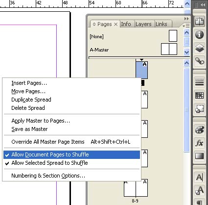

Slik jeg ser det, har du et par-tre valg;
1) Endre sidefordelingen manuelt i inDesign.
Trykkeriene bruker normalt egne utskytningsprogrammer for å legge om sidene til å bli plassert mot hverandre på korrekt oppslag, samt å utnytte trykkplaten maksimalt.
Hvis du ønsker å full kontroll på hvilke sider som havner hvor på tosidig utskrift, må du først slå av et valg i kontekst-menyen til side-paletten.
