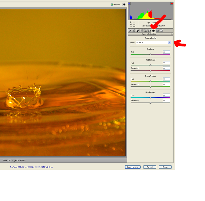

swahili Skrevet 11. juni 2009 Skrevet 11. juni 2009 Hadde det samme problemet tror jeg, i camera rawr går du helt ned til calibration eller noe sånt og der er det en sånn rullegardinmeny som har flere andre valg, portrait, vivid osv, velg den som heter acr et eller annet. Husker ikke eksakt hva det er, og har ikke photoshop på denne maskinen. Håper jeg kunne hjelpe. Btw, bare spør hvis jeg formulerte det dårlig.

swahili Skrevet 11. juni 2009 Skrevet 11. juni 2009 Her er det jeg nevnte med acr og fargeprofiler, det hjalp hvertfall meg Du finner det under kameraet i camera raw.
