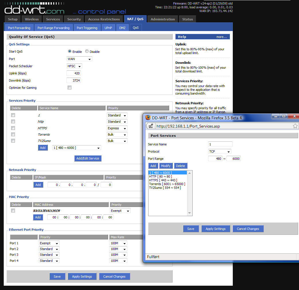

Jeg sliter med hakking på telefonien spesielt ved bruk av TV2 Sumo. Da hakker det konstant så det ikke er mulig å høre hva som sies i andre enden av røret selv om videokvaliteten er kun 1300kbit/s og ingen ting annet laster. Det kommer også inn et hakk av og til ved vanlig surfing på internett.
Ved nedlasting av filer, hakker det i begynnelsen og så gir det seg etter et par sekunder.
Jeg har testet på Bredbandskollen.se og får 3,8Mbit nedlasting til vanlig og 3,3Mbit når telefonen er i bruk.
ISP: Ventelo ADSL 4100/448
Router: Linksys WRT54GL /m dd-WRT firmware
VOIP adapter: XAVi Inteno X6525
Bilde av mine innstillinger ligger vedlagt. VOIP adapteret er tilkoblet i port1.
Det er telefoniadapteret som er oppført under MAC Priority.
Hva kan jeg gjøre for å få bort hakkinga?
Jeg lurer også på om jeg kan assigne en egen prioritet for nedlasting av filer fra internett (http)?

Ventelo kjører BluePhone over L2TP for private kunder. Jeg vil anbefale deg å koble ATA (tlf boksen) rett på modem, og ikke via router.
- Ventelo ansatt
Hei. Takk for svaret. Jeg koblet om som beskrevet, men hakkinga fortsatte når jeg kjørte TV2Sumo. Men nå har jeg innstallert Silverlight og hakkinga er forsvunnet :)
