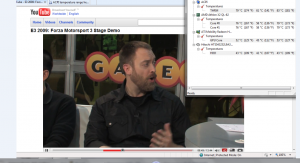

Tripod Skrevet 5. juni 2009 Skrevet 5. juni 2009 (endret) Hei Jeg syntes min nye bærbar(3 mnd gammel) går veldig varm. (HP Pavilion dv5-1145eo Entertainment Notebook PC) Max tempratur målt med cpuid er 83 grader på balansert power instilling. Tror nok den ville peke opp mot 100 grader om jeg hadde stilt inn på Høy ytelse. Selv uten youtube holder den seg rundt 57-65 grader . Hva bør jeg gjøre? Har prøvd med seneste bios oppdatering, renset kjøleribba for støv. Endret 16. juni 2009 av Tripod
