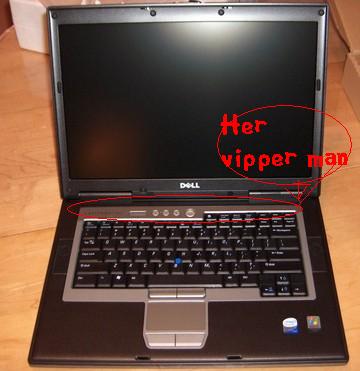

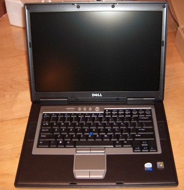

j0ker Skrevet 5. juni 2009 Forfatter Skrevet 5. juni 2009 (endret) forstår ikke helt hvilket deksel det er. Slik ser d820 ut Endret 5. juni 2009 av j0ker
Roudi Skrevet 9. juni 2009 Skrevet 9. juni 2009 Kanskje litt vrient å se. Men det skal være ett lite søkk der jeg satt pila ca. Men som sakt så har jeg ikke noen 820, så er mulig det er en annen måte å få opp det dekselet på.
j0ker Skrevet 15. juni 2009 Forfatter Skrevet 15. juni 2009 Kanskje litt vrient å se. Men det skal være ett lite søkk der jeg satt pila ca. Men som sakt så har jeg ikke noen 820, så er mulig det er en annen måte å få opp det dekselet på. jeg fikk vippet den opp, null stress i grunn, men det var ingen ting å skru på der. Andre tips?

Grandmaster Gamer Skrevet 18. juni 2009 Skrevet 18. juni 2009 jeg tipper skruene som fester LCD og PC, sitter under lcd hengslene:
ukjentbrukergitt Skrevet 18. juni 2009 Skrevet 18. juni 2009 ja jeg kan tenke meg han må fjerne noen skruer først som sitter bak skjermen, ca der de gule sirklene er, for så å flippe opp det to små dekslene, det er hvertfall vanlig på HP laptoper.
