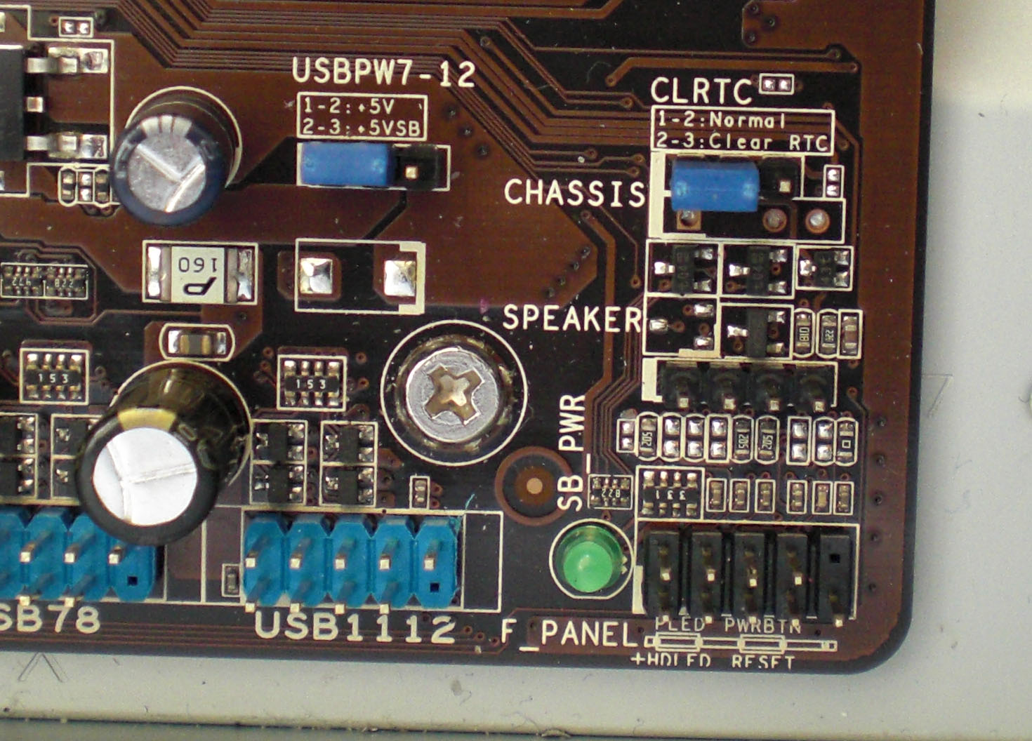

Vacation799 Skrevet 27. mai 2009 Skrevet 27. mai 2009 Hei. Har bygget en pc med nye og gamle deler. Fikk endelig nytt hovedkort. Koplet til alt av kabler. Satt i strømkabelen, ingen lys på hovedkortet og ingen reaksjon når jeg trykket på "on" knappen foran. Tok og fjernet alle kablene til "onboard led". Prøvde på nytt, da lyste lyset på hovedkortet. Koblet tilbake kablene. Ingen lys i det hele tatt og maskinen virker ikke. Samme skjer når jeg kobler tilbake led kablene. Hva kan dette være? Kan strømforsyningen være ødelagt? Noen som vet? Skjønner ingenting. Har jo gått så fint tidligere :-(
Lolliken Skrevet 27. mai 2009 Skrevet 27. mai 2009 (endret) Koblet til p4/p8 pluggen? 100% sikker at du har koblet kablene til av/på bryteren skikkelig? Prøvd å resete bios? Lager hovedkortet noen lyd når det starter? Er det noen vifter som slår seg på? Hvilket hovedkort er det snakk om. Prøv å jumpstarte psuen din og bare for å utelukke den. http://www.clunk.org.uk/forums/guides/364-...-start-psu.html Endret 27. mai 2009 av Lolliken
Vacation799 Skrevet 28. mai 2009 Forfatter Skrevet 28. mai 2009 (endret) Hei. Har koblet i p4/p8 pluggen. Er 90% sikker på at av/på bryteren er rett koblet, pga manualen er litt annerledes en selve hovedkortet, idiotisk. Har prøvd mange forskjellige kombinasjoner, men til ingen nytte. Har resetet cmos og tatt ut batteriet. Det er ingenting som skjer. Helt dødt. Det er et helt nytt ASUS M4N78 SE hk. Skal prøve psu på en annen pc nå ikveld, må bare mote meg opp først. Koblet til p4/p8 pluggen?100% sikker at du har koblet kablene til av/på bryteren skikkelig? Prøvd å resete bios? Lager hovedkortet noen lyd når det starter? Er det noen vifter som slår seg på? Hvilket hovedkort er det snakk om. Prøv å jumpstarte psuen din og bare for å utelukke den. http://www.clunk.org.uk/forums/guides/364-...-start-psu.html Endret 28. mai 2009 av Vacation799
Vacation799 Skrevet 28. mai 2009 Forfatter Skrevet 28. mai 2009 Da var strømforsyningen testet på en annen pc. Helt dødt. Har konkludert med at den er ødelagt. :-(
