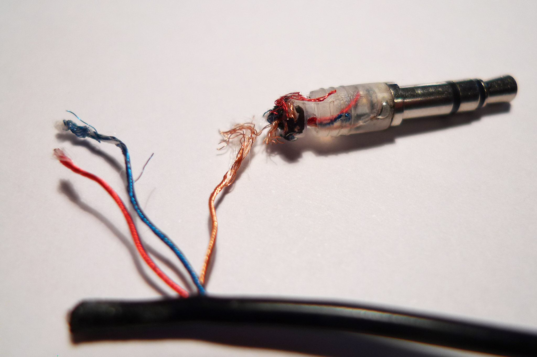

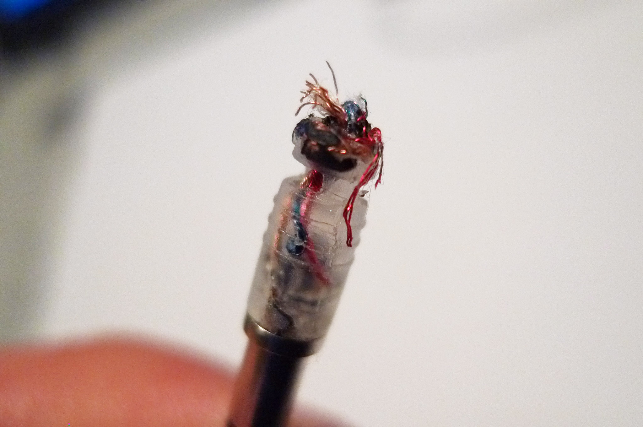

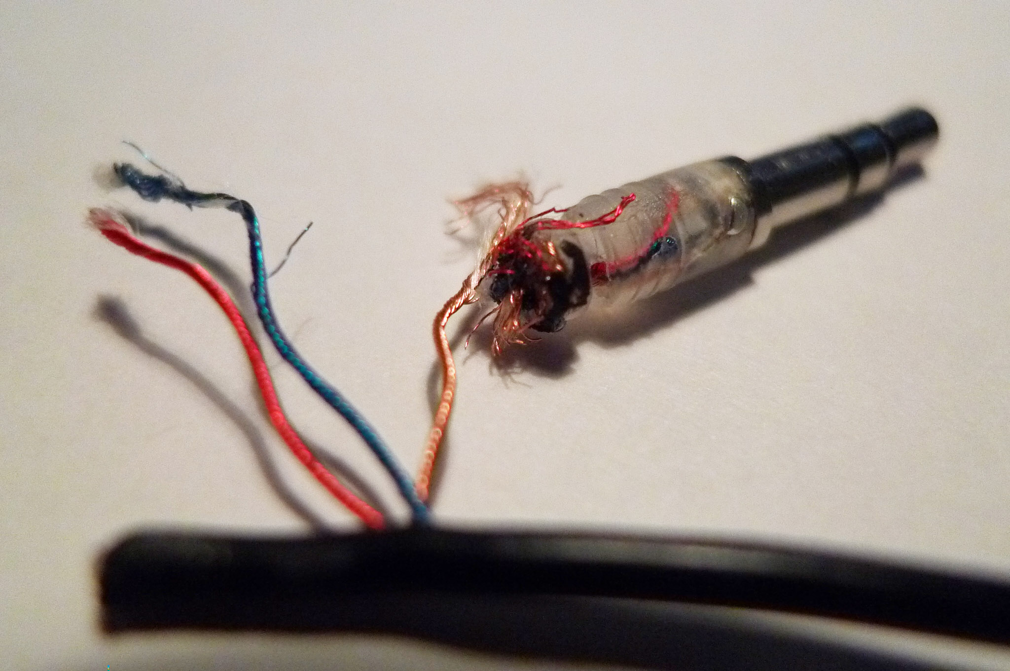

Hjælp!!! Har røket kabelen inn til pluggen på mine fantastiske earphones.
Hvordan fikser jeg dette?

ai ai, kan bli litt vanskelig å feste de ledningene i pluggen igjen ja.
MEN, om det ikke er kritisk at pluggen er bitteliten og du har tilgang på loddebolt, multimeter og en person som kan lodde er det bare å kjøpe en ny plugg på elfa.se (søk på Telepropp og skroll ned til du finner en 3-pols 3,5 mm propp, de har flere forskjellige, både i plast og mettal) og fest denne på ledningen, men ta vare på den ødelagte proppen, sån at den som skal fikse den veit hvilken fage som skal hvor.
