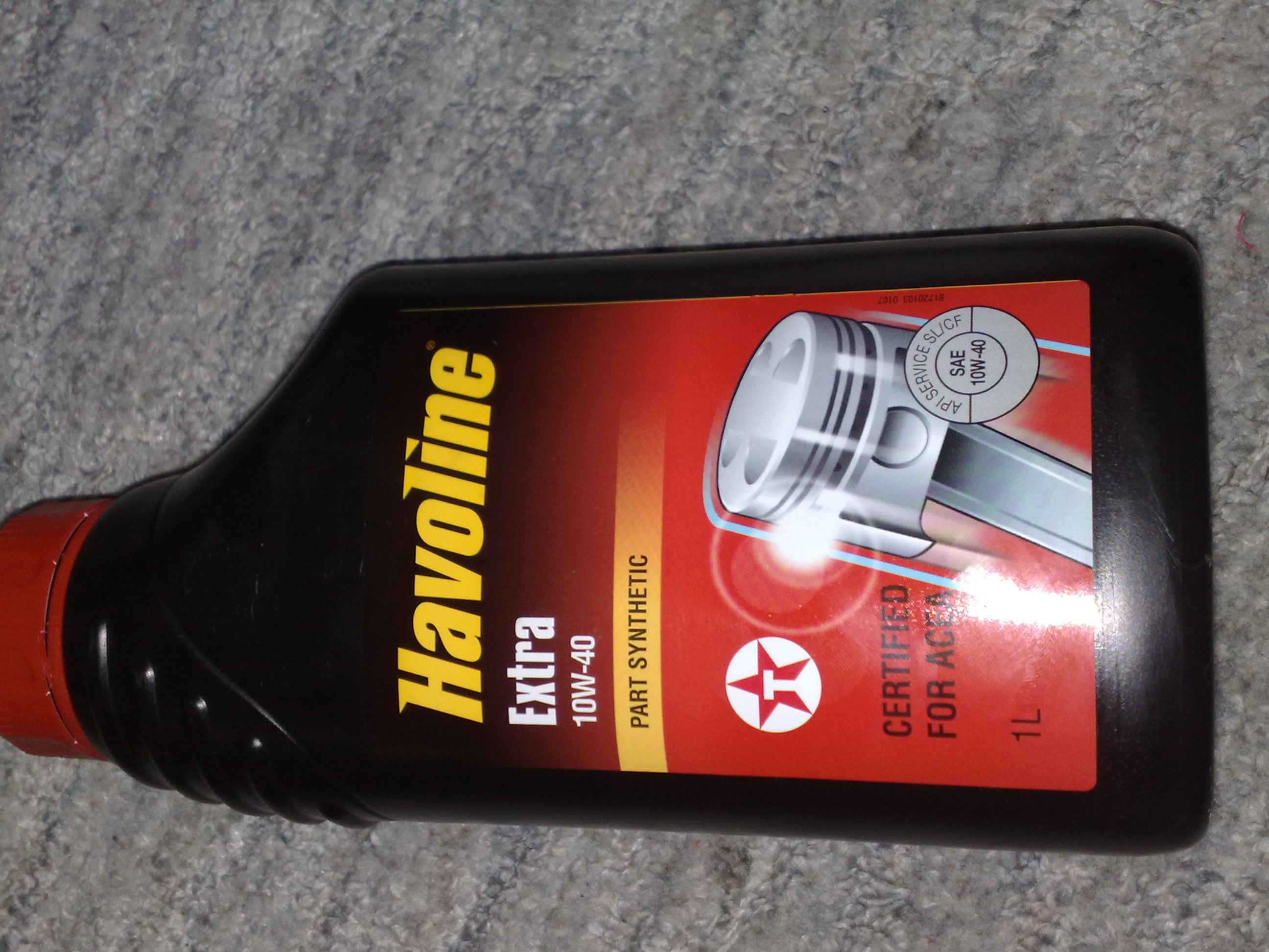

hvor Skrevet 27. mai 2009 Forfatter Skrevet 27. mai 2009 10w-40 fungerer utmerket som girolje så da kan jeg ha castrol`en fra speedoptions?
CFM Skrevet 27. mai 2009 Skrevet 27. mai 2009 (endret) Nei ikke til girolje. Den du linket til fra Castrol er helsyntetisk olje laget for å blande i bensinen til 2-takts motorer med nokså høyt turtall. Til girolje holder det med vanlig, helst helsyntetisk, 10w-40 olje fra Biltema. Det brukte jeg. Endret 27. mai 2009 av W202
hvor Skrevet 27. mai 2009 Forfatter Skrevet 27. mai 2009 Nei ikke til girolje. Den du linket til fra Castrol er helsyntetisk olje laget for å blande i bensinen til 2-takts motorer med nokså høyt turtall.Til girolje holder det med vanlig, helst helsyntetisk, 10w-40 olje fra Biltema. Det brukte jeg. det står jo motorolje
CFM Skrevet 27. mai 2009 Skrevet 27. mai 2009 Ja det er motorolje, men den er laget for å blandes i bensinen og bli forbrendt sammen med den. 10w-40 kan brukes som helårsolje i girkasser eller som vanlig motorolje på 4-taktere.
hvor Skrevet 27. mai 2009 Forfatter Skrevet 27. mai 2009 Ja det er motorolje, men den er laget for å blandes i bensinen og bli forbrendt sammen med den.10w-40 kan brukes som helårsolje i girkasser eller som vanlig motorolje på 4-taktere. arhh, har de olje spessielt egnet til trimmede mopeder som skal helles i motorblokka på bensinstasjoner da?
CFM Skrevet 27. mai 2009 Skrevet 27. mai 2009 (endret) Nei det spiller ingen rolle. Men det er enbefalt å bruke helsyntetisk olje. På moped kan du egentlig bruke det meste som smører som girolje, men jeg ville brukt helsysntetisk 10w-40 som du får kjøpt på nærmeste bensinstasjon eller Biltema som er mye billigere for samme olja. Husk at du ikke skal bruke 2-takts olje som girolje. Endret 27. mai 2009 av W202
