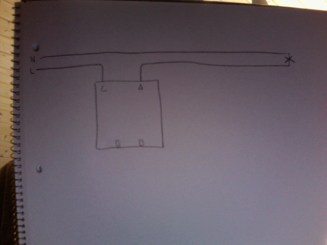

MORTEN11 Skrevet 15. mai 2009 Skrevet 15. mai 2009 Hei, jeg skal tilkople en 1-polet bryter etter et dobbelstikk for å kunne regulere et taklys. Den nye bryteren mangler N-merking. Den har kun merkene ^ og L over og B og B (blindpkt) under. Skal jeg kople Nøytrallederen fra stikket til lampen på samme B (og jord til/fra den andre B)? Dersom jeg skal sikre at brun/L brytes kan jeg vel neppe ha brun fra stikk og brun videre til lampe fra samme L? Hvilken brun skal på ^ og hvilken brun skal på L? Gjelder standard elko-produkt. Noen tips? leier ikke inn elektriker for dette - tar 5 min og er på bortgjemt hytte. Takker! ???
Midnight_walker Skrevet 15. mai 2009 Skrevet 15. mai 2009 L er brun fra stikken og ^ er brun/sort fra lampa. N (blå) skal gjennom. Bruk wago eller sukkerbit hvis du har, hvis ikke kan du bruke B. N på den ene og Jord på den andre.
