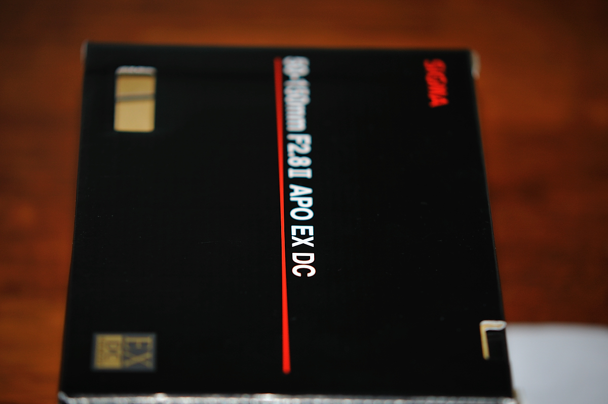

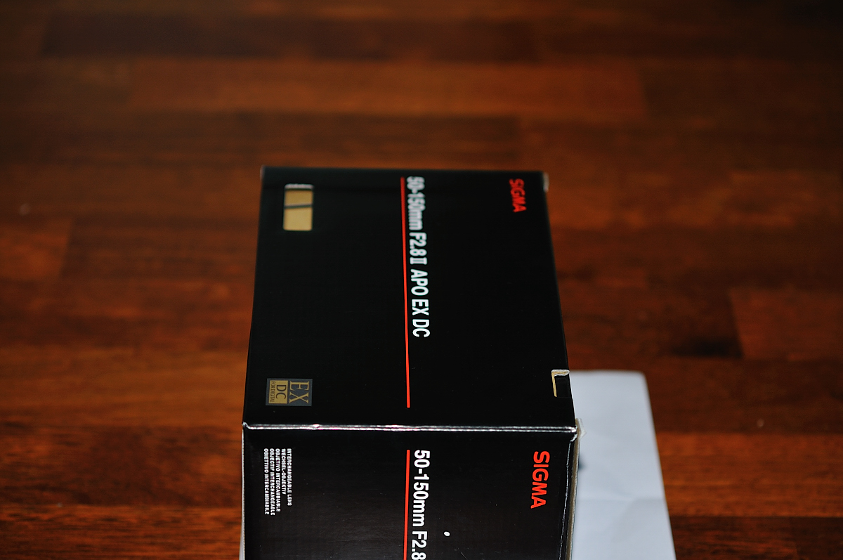

De bildene som er vedlagt er alle på 1/60s, f2.8 På stativ, med 5sekunders forsinkelse. Fokuspunkt satt med fine tune på 0. De fem første bildene er på 50mm, og fine tune på -20,-10,0,+10,+20 Fokuset lå på APO
De fem neste er på 100mm, med samme oppsettet. Fokuset lå på P i apo
De fem neste er på 150mm, med samme oppsettet. Fokuset lå på P i apo.
De to siste er 50mm og 150mm med af fine tune avslått.
Selv om det ser ut som om fokuspunktet er på P'en, så er det ikke så sikkert at kameraet fokuserer etter den, du bør prøve med gjenstander med tydlig kontur.
