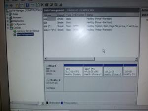

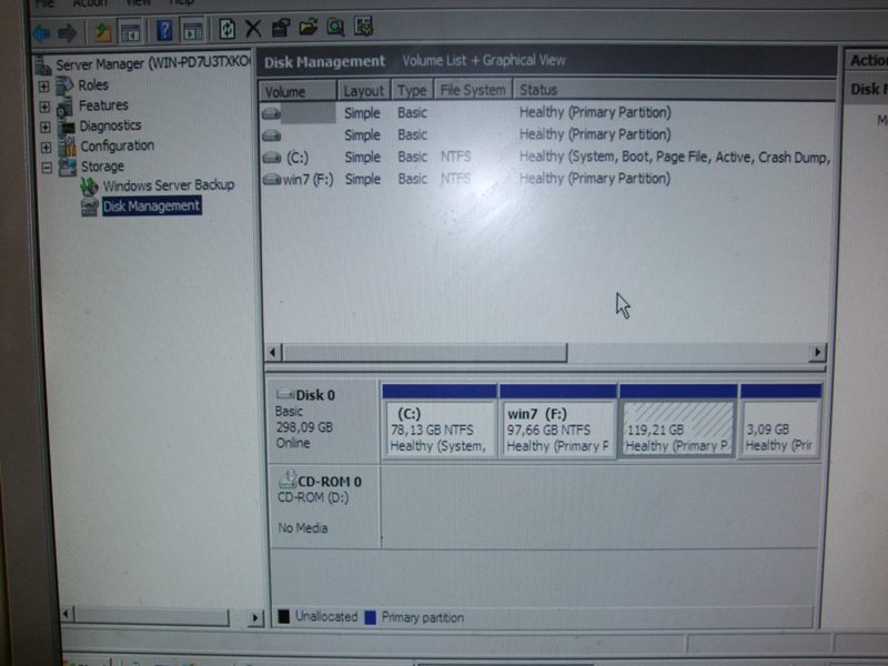

Se bilde her:
Når jeg leste din tråd, startet jeg for å teste å:
-installerte først Server2008
-installerte Win7
og til slutt installerte Ubuntu med å partitionere  den siste delen på disken som var uparttionert.
Etter jeg valgte at opplasteren skulle installeres på (husker ikke bokstaver og alt det de) men det var nummer for partitionen som var viktig her, og det var nr 3, dvs  sda3 eller hda3, (win2008 er br 1, win7 er nr 2 og ubuntu var ner 3.)    kunne jeg ikke boote opp  i Ubuntu.
Jeg bootet rett til server2008 eller til Win7.Det er mange måter å fikse fra i windows på hvordan Ubuntu skal komme fram under booting. Unødvendig å nevne nå, det kan bli for mye.

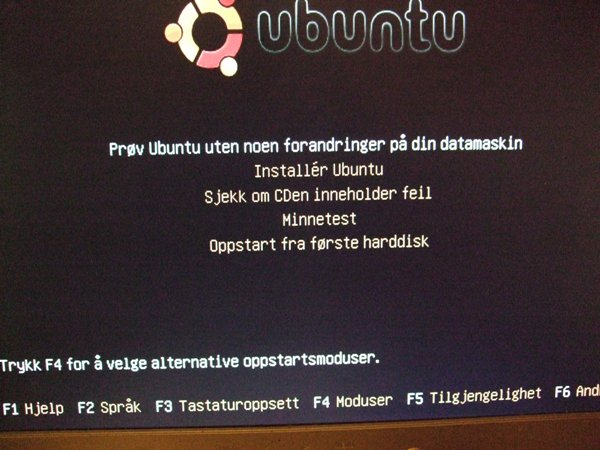

Du velger vel å boote i ...Prøve Ubuntu uten forandringer på din datamaskin....slik som bilde viser, for så å installere, når du først kommer på desktop ikke sant?

Hvis du kan boote i xp, noe som betyr at alt er som det skal i mbr sector., så kan du boote i Ubuntu plate,
men ikke velg Installer Ubuntu, la det stå på Prøv Ubuntu, og si i fra når du kommer inn.
