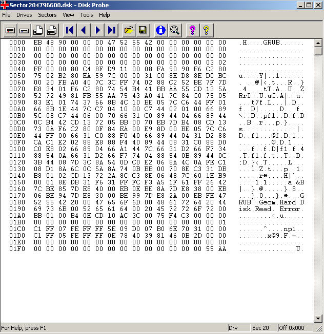

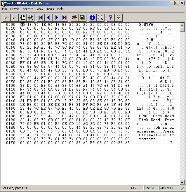

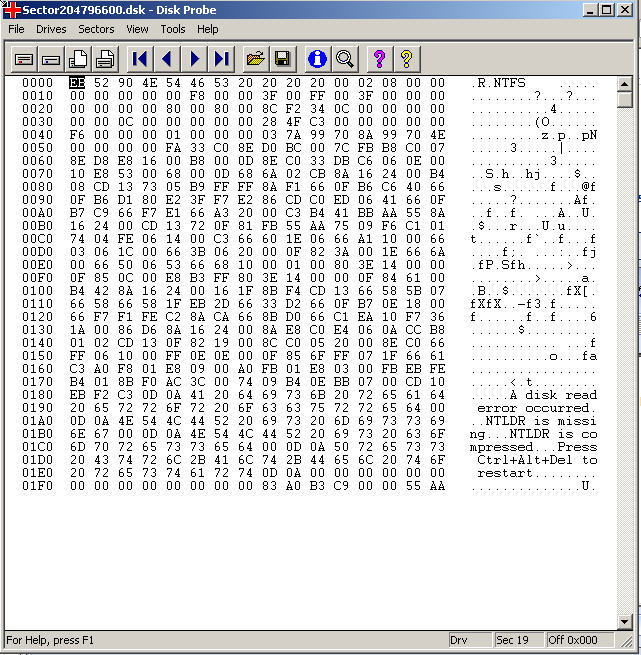

wiberos Skrevet 13. mai 2009 Skrevet 13. mai 2009 Det er det som er litt syk her ser du. Den D: var jo den XP partition, så den var NTFS. Problemet er at Mint eller hva det måtte være har skrevet på den. Der er mye data på D:\ som er fra Mint. Dvs mye er overskrevet. se hvordan Bilde nr 1 er backup sector for sector 63, slik den var. Bilde nr 2 er sector 63 etter du fikk problemer. Bilde nr 3 viser bootsector 204796620, som var bootsector for den Ubuntu partition. Etter du har skrevet inn den sector 0 og rescan, skal du prøve å åpne, den D:, som jeg tror vil ikke gå, men du skal kjøre testdisk på den, og spesielt deep scan.

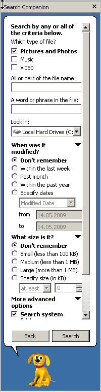

johome Skrevet 13. mai 2009 Forfatter Skrevet 13. mai 2009 (endret) Har nå gjort det. Desverre så er diskbehandlingen fortsatt den samme, med 1.2 TB på den F1 disken. Siden det er 100% ledig på den disken, er nok alle bildene borte. ____ Angående de bildene som er overført til den andre disken , så legger jeg merke til at mange av de uønskede bilder som er der er bilder i miniatyrer fra surfing på internett. Ofte i merkelig format ,150 x 400 , 120 x 200 , 400x500 , 400x80 osv. Felles for nesten alle er at de stort sett er under 800x600. De bilder som jeg savner har stort sett helt andre oppløsninger. Fra 800x600 og oppover til 2800x2100 (fotoapparatet mitt). Kanskje det finnes en metode å filtrere bort de uønskede bildene når jeg skal søke? ____ hehe, når bruker jeg spoiler for alt som det går Bruk av spoiler er bra for å ikke gjøre postene unødvendige store og uoversiklig. Endret 13. mai 2009 av johome

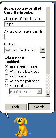

wiberos Skrevet 13. mai 2009 Skrevet 13. mai 2009 (endret) Kan du ikke ta kopi av 100 sectors og vedlegge her? fra den F1 disk? Ja du kan det. Starte med å søke på bilder etter extension. Det er vel jpg dine bilder? det er mye du kan prøve på (Jeg tror er kanskje ferdig for i dag jeg....kan ikke editere jo....) Endret 13. mai 2009 av wiberos
