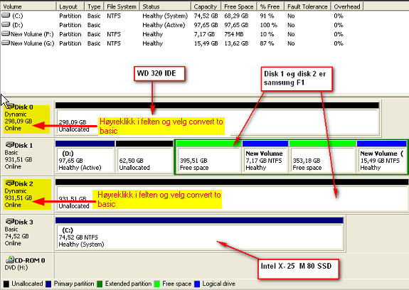

johome Skrevet 6. mai 2009 Forfatter Skrevet 6. mai 2009 Huff , jeg har nok rotet det skikkelig til nå ja .... Jeg har nylig kjøpt en del hardware , og har bestemt meg for å bruke den F1 disken til kun å være ren lagringsdisk. Meningen var at alt av OS som er på den disken skulle fjernes. Før jeg fjernet OS'et tok jeg og lastet ned Linux Mint , bare for å prøve litt. Fjernet så Mint, og da ville ikke XP boote mere. Det var nok litt gærnt av meg å vise alle diskene i diskbehandling , fordi det bare var F1 disken som var tilkoblet da det skjedde. Og D:\ var da C:\. Jeg hadde allerede tatt sikkerhetskopi av det aller meste på disken , men glemte at jeg har en hel del bilder på C:\ (nå D:\) som jeg ikke hadde tatt kopi av. Jeg har ikke formattert den D:\ Den disk 0. Har du brukt den som dymamisk? eller? Hva menes med dynamisk ? Jeg har ikke brukt den disken til noe som helst enda. ___ Meningen videre er at : XP skal kjøres på Intel X-25 M80 SSD (det gjør den allerede nå ) Linux skal kjøres på den WD 320 GB IDE disken (dette fordi jeg bruker Linux så lite ) De to F1 diskene skal brukes som lagringsdisk , og kjøre RAID 1.
wiberos Skrevet 6. mai 2009 Skrevet 6. mai 2009 Ok, men det er veldig bra at du viser bildene, mye enklere.Det blir kort svar nå, slik at du eventuelt kan arbeide litt, hvis du skal gjøre det på formidag. 1) Dynamic diskene har du ikke bruk for, i den konfigurasjon du legger opp til. Se på status for Disk 0 og Disk 2 (se bilde) 2) Disk 0 (320GB er Ide, ikke sant?). Om du installerer Mint eller Ubuntu eller XP, så har du ikke behov at 320GB skal være forbehold hele disken. Noe av de 320GB må brukes til arbeids område fra begge, Linux og Windows. Så partitionering må vurderes litt. Det kan du eksperimentere på litt. 3) Du må eksperimentere litt på betydningen av å deaktivere alle diskene i biosen, unntatt den du skal bruke under installasjon av et OS, uansett på hvilken disk. Man kan ikke drive å kople diskene fram å tilbake, nå, det koster litt for mye å ødelegge noe. Med deaktivering, mener jeg, at i Bios, der du ser at diskene er detektert, så står gjerne på auto detection. Du skal velge …Disabled for disken du ikke ønsker å brukes i boot sammenheng. Det vil gjøre det lettere å ikke kode med feil disk. ………..vi ser på resten senere, andre kan hjelpe med recovery av bildene, det er ingen grunn å prøve å fikse eller finne ut mer om hvorfor. Data du allerede finner på den, via Windows kan du kopiere over til den 320GB.
johome Skrevet 6. mai 2009 Forfatter Skrevet 6. mai 2009 (endret) 1: da har jeg konvertert diskene : 2: Ja den WD 320 GB disken er IDE. Har enda ikke installert noe der, så det må jeg ta etter hvert. 3: Du mener slik ? Da blir det sånt : Da jeg installerte OS'et på den Intel saken brukte jeg den manuelle (og tungvinte) metoden med å fjerne kabler fra hovedkortet. Du mener at hvis jeg f.eks skal installere linux på den WD 320GB disken , så gjør jeg det samme , bare slikt at det bare er den WD disken som vises i det siste bildet ? Endret 6. mai 2009 av johome

johome Skrevet 6. mai 2009 Forfatter Skrevet 6. mai 2009 Ja , det er disk 1 som det må jobbes med. Bare jeg får ut data fra den D partisjonen , så er jeg happy. Etter det kan man alltis slette alt , for deretter å partisjonere disken fra scratch. Jeg tenkte 400 GB til Musikk 400 GB til bilder Evt. 100 + 100 GB til "andre ting" Her er bilde av disken slik det er nå : Både musikk og bilde partisjonen var på ca 400 GB. Det var nok Linux som klarte å forandre på det ... Siden jeg ikke har helt kontroll med hva jeg driver på med, vil jeg ikke ha noe slags OS på de to F1 diskene ___ Det med Win7 var jo interresant. Etter hva jeg har forstått kan man prøve den gratis i 1 år, eller .. Før eller siden må jeg vel uansett installere dette OS. Jeg må inrømme at jeg ikke blir helt klok på Linux ...
