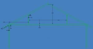

petterg Skrevet 2. mai 2009 Skrevet 2. mai 2009 Har overtatt et hus og skal bl.a. etterisolere før innflytting. I den forbindelse så jeg på takkonstruksjonen og synes den virka veldig spinkel. Hvis det må forsterkes er det kjekt å gjøre det før isoleringen, og i hvertfall før et stort snøfall. Er det noen vet om et program for å beregne styrke i en takstol? Evt er det noen med den kunnskapen kan ta en titt på vedlagte tegning og se hvilken belastning den er dimmensjonert for? Alle bjelker på tegningen er 2" tykke, avstanden mellom takstolene varierer mellom 53 og 62cm. Kort fortalt: Langs taket er det 2x6" (er det dette som kalles dragere?). Midt på disse er det søyler av 2x3" (faktisk 3"!) som går ned til bærebjelkene i loftsgulvet, som er 2x6". Bærebjelkene i loftsgulvet ligger kun på ytterveggene. Altså bæres all vekt av taket på yttervegger. Reisverket i yttervegger er 2x4".

Gjest Slettet-Lr2aQT Skrevet 3. mai 2009 Skrevet 3. mai 2009 Vis du har 2" 6" som takstoler skal dette holde, du har en CC på ca. 60 som skaper mye styrke. Vet du om du har garpehakk? Vis du i det hele tatt vet hva det er.
petterg Skrevet 3. mai 2009 Forfatter Skrevet 3. mai 2009 Huset er bygget på slutten av 60-tallet. (Byggetilatelsen er datert 64, ferdigmelding fra 69) Antar at garpehakk er innfelling i drageren (hvis drager er det jeg tror det er) slik at den har en vannrett kontaktflate som den ligger på. Hvis så, er svaret ja. Kontaktflata er ca 2x3". Et oppfølgingsspørsmål: Jeg funderer på å lage en trapp opp til loftet (isteden for luke med nedfellbar trapp). For å få til det må jeg ha større hull i loftsgulvet, må altså kutte en eller to av bjelkene. Siden søylene fra dragerene hviler på disse bjelkene antar jeg at takstrukturen svekkes. Hva finnes av smarte triks for å forsterke det området? Det er ikke aktuelt å sette søyler ned i gulvet under - ganske enkelt fordi det ikke finnes nok bæring i gulvet.
Gjest Slettet-Lr2aQT Skrevet 3. mai 2009 Skrevet 3. mai 2009 Da setter du opp doble "dragere" for å forsterke konstruksjonen mot de du fjernet.
