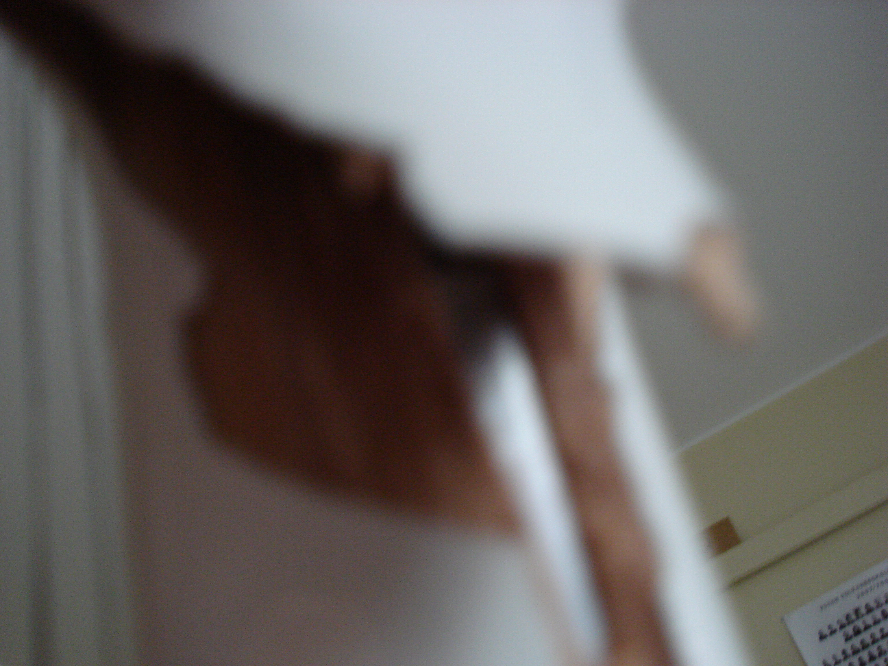

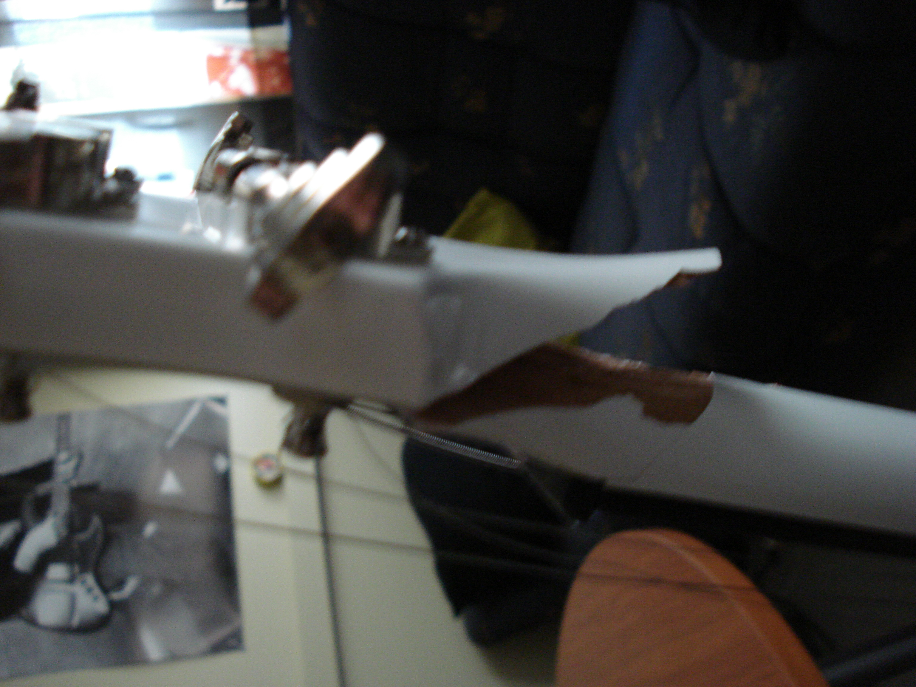

Jag var så uheldig å knekke gitarhalsen min i går. Bruddet er helt oppe ved hodet, og gitaren er av typen Hagstrøm Swede (Les Paul-lignene), så jeg tror ikke det er mulig å bytte hele halsen.
Jeg gikk innom en musikkforretning i dag, han sa det var ca 2-3 timers jobb og ville koste meg 1 000- 1 500kr. Det har jeg absolutt kke råd til . Jeg lurte på om noen her vet om et billigere alternativ? Er det kanskje noen her som kan, og er villig til å reparere den for en billig penge? Jeg er velig glad i å spille gitar, så det hadde vært kjempefint om noen kunne hjelpe.=)

Jeg tror egentlig ikke det er så ille pris altså. Det bruddet ser ganske stygt ut.

Dette kan du jo gjøre selv?
Du trenger noe å legge i mellom, et par billige tvinger, og litt vanlig trelim. Ikke vinterlim.

Der finner du gode bilder på flere halsbruddreparasjoner. I ditt tilfelle tror jeg det holder å sette treet sammen igjen, lime og bruke et par tvinger.

Vinterlim legger seg som en gummimasse som aldri blir hard.
Vanlig trelim oppfører seg ikke slik. Jeg har sett sånne "trelimskjøter" som er 20 år gamle, og fortsatt like fine.
Mange anbefaler også epoxylim til slike brudd. Det koster da ikke noe mer enn trelim. jeg tror jeg ville valgt en transparent type.

Du trenger ikke stole på meg og "limopplysningene". Frank Ford har reparert et par gitarer, og har laget denne hendige oversikten over limtyper, så se selv. Han liker ikke trelim til sånne reparasjoner, men det er mange som bruker det, og diskusjonene har gått rundt den listen der.. :)
http://www.frets.com/FretsPages/Luthier/Da.../gluechart.html
