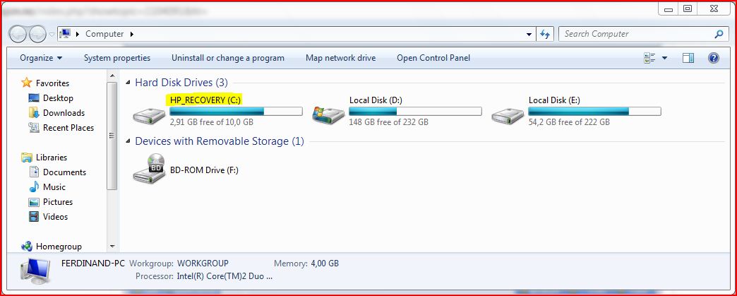

wiberos Skrevet 5. mai 2009 Skrevet 5. mai 2009 Tror du? Kan du kontrollere i diskbehandlingen? Hvis du er usikker, du kan godt vedlegge bilde.
Ferdizz Skrevet 7. mai 2009 Forfatter Skrevet 7. mai 2009 Tror du? Kan du kontrollere i diskbehandlingen? Hvis du er usikker, du kan godt vedlegge bilde. Denne? Hva skal jeg gjøre i så fall?

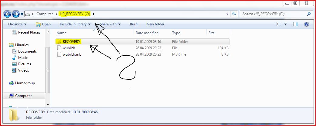

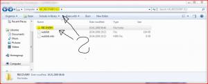

wiberos Skrevet 7. mai 2009 Skrevet 7. mai 2009 Du viser din Datamaskin. Diskbehandling vil du finne: -høyreklikk Min Datamaskin-->velg Behandle-->velg Diskbehandling. Slik vi du se om det er noe skjulte partitioner på disken din. Ta gjerne bilde derfra, som viser mest mulig. Men uansett---->hva er å finne i den recovery folder i HP_RECOVERY (c:) I tillegg vil du med: ---Kontroll Panel---> Folder Options (Mappe Alternativer) Det er 3 punkter som har med skjulte filer, extentions og system filer. Hvis du forandrer på settings på de, vil du kunne se mye mer i din C: eller D:.
